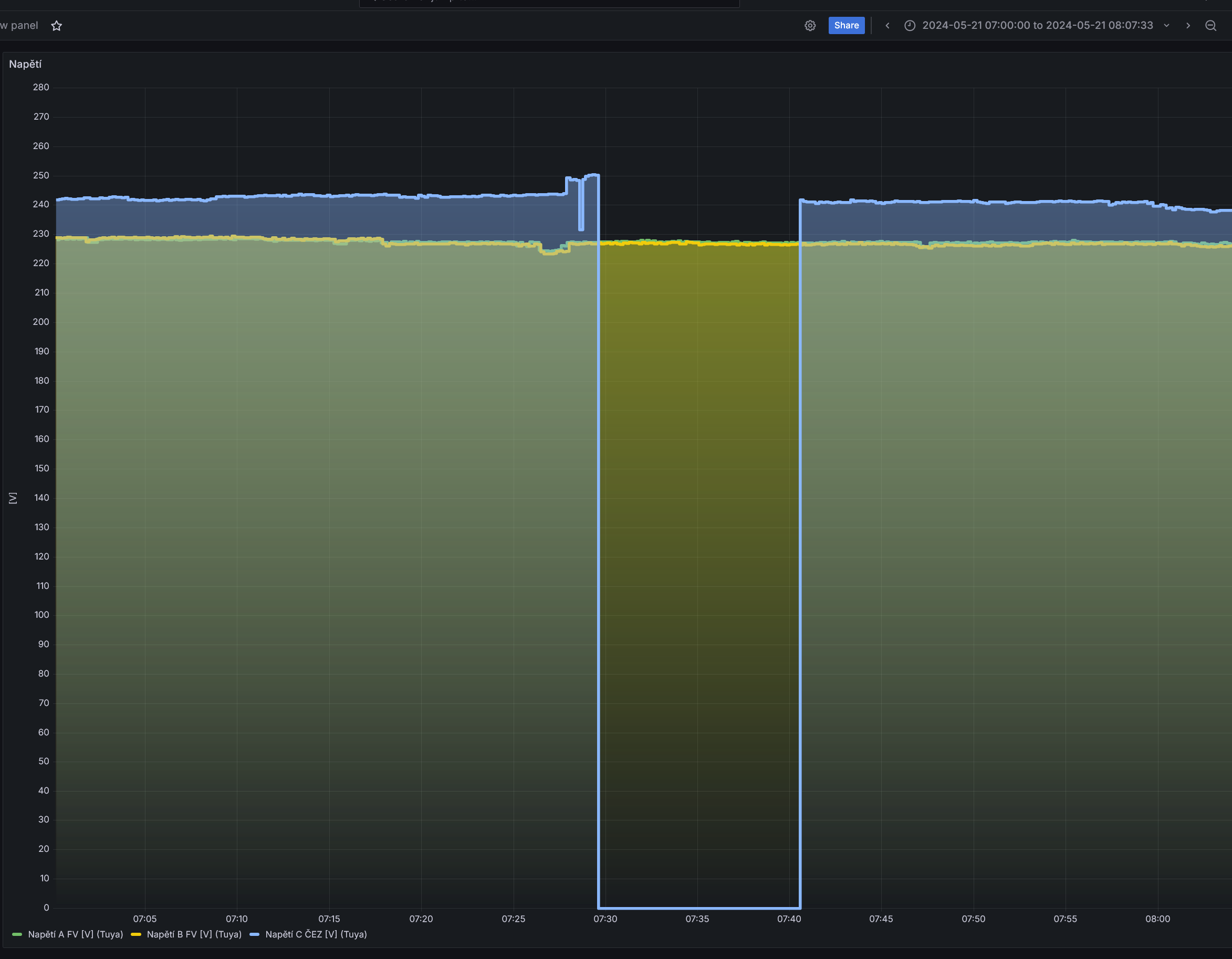

- Příspěvky: 5136
- Reputace:1018
- Kapacita baterie [kWh]: 62
Re: Victron blackout
Pro hledání problému je dobré sledovat a ukládat podezřelé hodnoty. Anomálie v napětí od distributora nebo fv elektrárny tak mohu i zpětně vyhledat. Tady to je pomocí Homeassistant a tuya smart 3f chráničojističe: Ale hledal jsem třeba i náhodné výpadky tv signálu a ukázal se vadný kontakt v napájení předzesilovače (zdroj pro předzesilovač jsem zapojil přes shelly smart zásuvku a při výpadku signálu poklesl odebíraný příkon).
