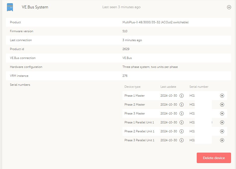

Měl jsem 498,před týdnem jsem si ho nechal aktualizovat,byl to docela masakr to rozjet znova,teď mi nefungují přebytky správně.Sám Victron nedoporučuje,pokud vše funguje,aktualizovat měniče.
Jestli se problém s blackautem vyřešil, ještě nevím.Na grid to od aktualizace šlo jen chvíli a bez problému.
Na grid se to připojuje automaticky,ani si toho nevšimneme.Když spadne baterka na 20% nebo klesne napětí na 49V po nějakou dobu.

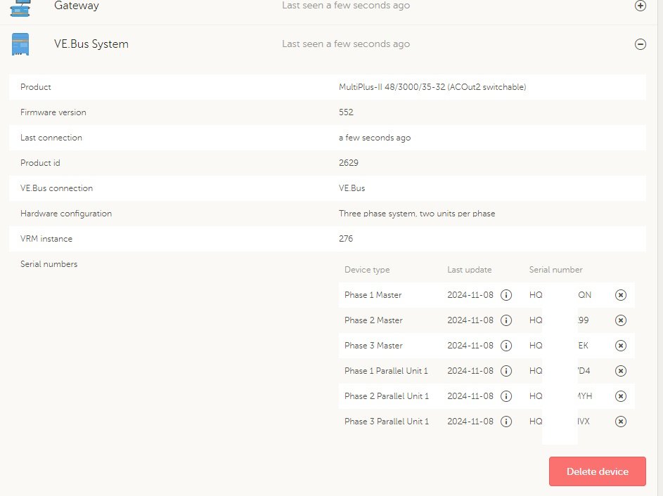

Musím to tu oživit..problém blackout pokračuje i přes aktualizaci.8.až 13.listopadu jsme jeli na DS,jelikož jsme 10 dní slunce neviděli v kuse.Mlha.A už v noci z 8. na 9.11. to vypadlo hned 3x.Bez zátěže,přepětí na AC out.Tak jsem to přepnul natvrdo na DS a ok.Po šesti dnech zase z5.Mezitím jsem udělal údržbu,kdy jsem mj.prošel nastavení všeho.Taky k něčemu dobré.Furt to člověk odkládá,až bude hnusně...znáte to.
Poznatky:
Aktualizací se snížila spotřeba naprázdno.
Dokud byly měniče v konfiguraci 3xMPII třífázově,tak bylo vše v pohodě.Od doby,kdy je na každé fázi 2xMPII paralelně,tak to takhle náhodně blbne.
Má s tím někdo zkušenost?Vzhledem k velikosti systému jsem to letos řešil jen dvakrát.Jenže vžijte se do manželek.Sliboval jsem,že to bude mít vše bez starosti a ona měla najednou tmu a musela si to jít přepnout ručně na DS.Není na to zvyklá.
Jen dodávám,drtivou většinu roku,kdy jede elektrárna bez DS,není problém.Problém je jen když DS prochází skrz měniče.

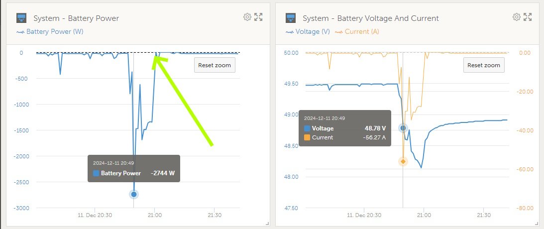

Pro Martin F-dnes zase blackout.Ale z z jiného důvodu.Nízké napětí na bateriích v době,kdy už to bylo dobu od baterií odpojeno.Nesmysl.Dal jsem ti tam přístup,tak se vyjádři.Opět je to zhruba po dvou hodinách,co to přeplo na síť.(spíše náhoda)Ale chyba jiná.
Zajímavé je,že blackout byl na vteřinu v 21:00.Ale HDO signál máme 21:30 momentálně.

Popravdě,LEDky jsem nezkoumal.V momentě,kdy byla v baráku tma, jsem ručně přepnul na DS.Bylo už po deváté večer a už nebyla chuť to zkoumat a systém se pak srovnal sám.FV nemám v baráku ale přepínač sítí ano.Jedu bez asistentů mně to stačí.Přístroje jsou nastaveny stejně a mají všechny aktualizaci na xx552.Měl jsem problém,když jsem to zdvojil,s přebytky.Neustále to cyklovalo.Až když jsem to učil syna,tak jsem si všiml,že jeden měnič ze šesti má odfajfkovaný Powerassistant.Po zrušení je vše OK.Tím chci naznačit,že čím víc komponentů,tím větší je prostor pro chybu.

Pavel111 píše: stř pro 11, 2024 10:18 pmPro Martin F-dnes zase blackout.Ale z z jiného důvodu.Nízké napětí na bateriích v době,kdy už to bylo dobu od baterií odpojeno.Nesmysl.Dal jsem ti tam přístup,tak se vyjádři.Opět je to zhruba po dvou hodinách,co to přeplo na síť.(spíše náhoda)Ale chyba jiná.
Ahoj ...
Sorry ja jsem nechodim a nectu kazde vlakno. Pripadne do me tukni do PM ..
Vazade v PM jsem ti psal ze jsem ochoten ti zavloat pripadne pres viber signal whatsapppp telegram nebo telefon napomoc rychleji.
Jiz v odpovedi v PM jsem ti psal ze potrebuji vice dat nebo konfiguraky k vycteni te tvoji ezoteriky.
Take jsem ti napsal ze to pouzivas ponekud nestandartne. Osobne bych to takto nastave nemohl nechat u zakaznika.
Ale muzes to pouzivat jak chces..
Chyba za 11.12.2024 je uplne stejna jak posledni ppopisovana a na tu jsem ti jiz opovedel.
Pises ze pouzivas ESS nevim jak jej mas nastavene.
Odpovidas ..
Nabíječka je zakázaná.Nechci nabíjet z DS.
VE.Bus System [276] VE.Bus Error: VE.Bus Error 5: Overvoltage on AC-out 2024-10-26 23:17:42 46s
to právě taky nechápu.
K datu 11.12.2024 jen kratce ale vlastne porad stejne.
1 - Tva baterie je udrzovana na male kapacite. (Ano nepouzivas nabijecku )
2 - V dany cas se asi menice odpojuji na zaklade nizkeho napeti na DC sbernici. (menice se snazi dodat na vystup AC nejakou energii ale na DC neni jiz energi a bateri pada pod nastaveny prah.. Jestli je to SOC nebo napeti v menicich je otazkou )
3 - podivej se proc tam mas tolik alarmu.
5 - Na mereni SOC pouzivas shunt. Nemas v systemu BMS. Je dobre shunt u vypnute FVE zakalibrovat viz navod.
Jednou za cas baterie nabit do plny aby se obnovalila hodota SOC. Coz ted v dane obdobi je problem kdyz to resis jen z regulatoru. (Takze nektery den az budes mit v bateriich dostatek energi ze slunce ) Tak ty baterie dobij naseledne z elektriky at ten shutn ukazuje spravne hodnoty.
6 - Mam tam jeste otaznik u regulatoru ... atd..
7 - Zkusit se zamyslet kdyz se nepouziva nabijecka na DC je zapojeno 6 ks MP2- 5kVA z ceho ty menice vlastne ziji kdyz nesviti
Jestli jejich spotreba neni vetsi nez vyroba ze
Asi se to chce zamyslet jak ten system provozovat. Odhadnuta hodnota SOC z shutnu pri 20proc muze byt celkem daleko od pravdy skutecneho stavu v baterii. Kazdopadne na dalsi vyjadreni klidne do PM jsem ti psal ze je potreba hlubsi popis zarizeni nebo telefonat idelane s nahledme na konfoguraci.

Je to ezoterika. Pavel ma skoleni na Victrony v Nemecku
. Tak asi se to tam skoli nejak jinak. V CR ESS bez nabijecky u nas neskoli
Ani Victron jako vyrobce nerika ze se ma vypinat nabijecka v ESS system.
Ve VRM mam dve FVE kde se provadi rizeni nabijeciho proudu v ESS "Az k nulove hodnote ! " Coz neni vypnuta nabijecka ale pomoci externich prikazu z vyssiho ridiciho systemu (ktery sleduje komplet FVE) .... po datove lince se meni hodnota nabijeciho proudu. (Coz je informace uplne mimo toto vlakno. )
Odbocim ...
FVE s 6 boxy (3f + 2P na fazi) nejsou nestandart.. Videl jsem jich nekolik a take jich mam ve VRM v nahledu nekolik. Jen to vyzaduje specificke nastaveni, zkusenosti s konfiguraci a instalaci v miste. Vysoky duraz na spravne zapojeni. V nekolika paraelnich zapojeni jsem byl svedkem ze se museli prepojovat dle doporuceni vyrobce. Opravovalo se po elektro firmach co bohuzel necetli navody a doporuceni atp.. Netvrdim ze Pavla ma FVE zapojenou spatne.
Jdu provest paraleni zapojeni na fazi s 4 - 5 boxy (celkem 12-15boxu) a funguji.
V predchozi opovedi v PM jsem psal ...
Re: Victron blackout
Odesláno: sob lis 23, 2024 6:56 pm
od MartinF
Jen letecky k tomu 8.11. rano
1 - jsou baterky cca na 20% SOC
2 - prijde nejaka zatez na AC cca 2kW na vstupu a ten vstup se propadne o nekolik V z 242V na 233V
3 - v dany okamzik se tam muzes podivat ze ty menice startuji k dodavce do site ze zacnou dotovat energi do vystupu
a v ten okamzik padaji protze nemaji energii na DC z baterke ktere jsou v alaremech.
Je to tam i v grafech ....prepinaji se do inverting mode
Nevim proc tam mas graf generator kdyz vstup mas definovany jako grid..
Zde to nejak nechapu v grafech neni nic.
Vypnuti z 11.12. je stejna jako u predesleho z 8.11.2024
( Vzasade to chapu ... take v dany cas mam porad prazdne baterky
a do toho to peceni
. Hlavne ze mam asi 5 druhu testa a asi 30 druhu zakusku. Skoda ze ty vanoce nejsou v cervnu
