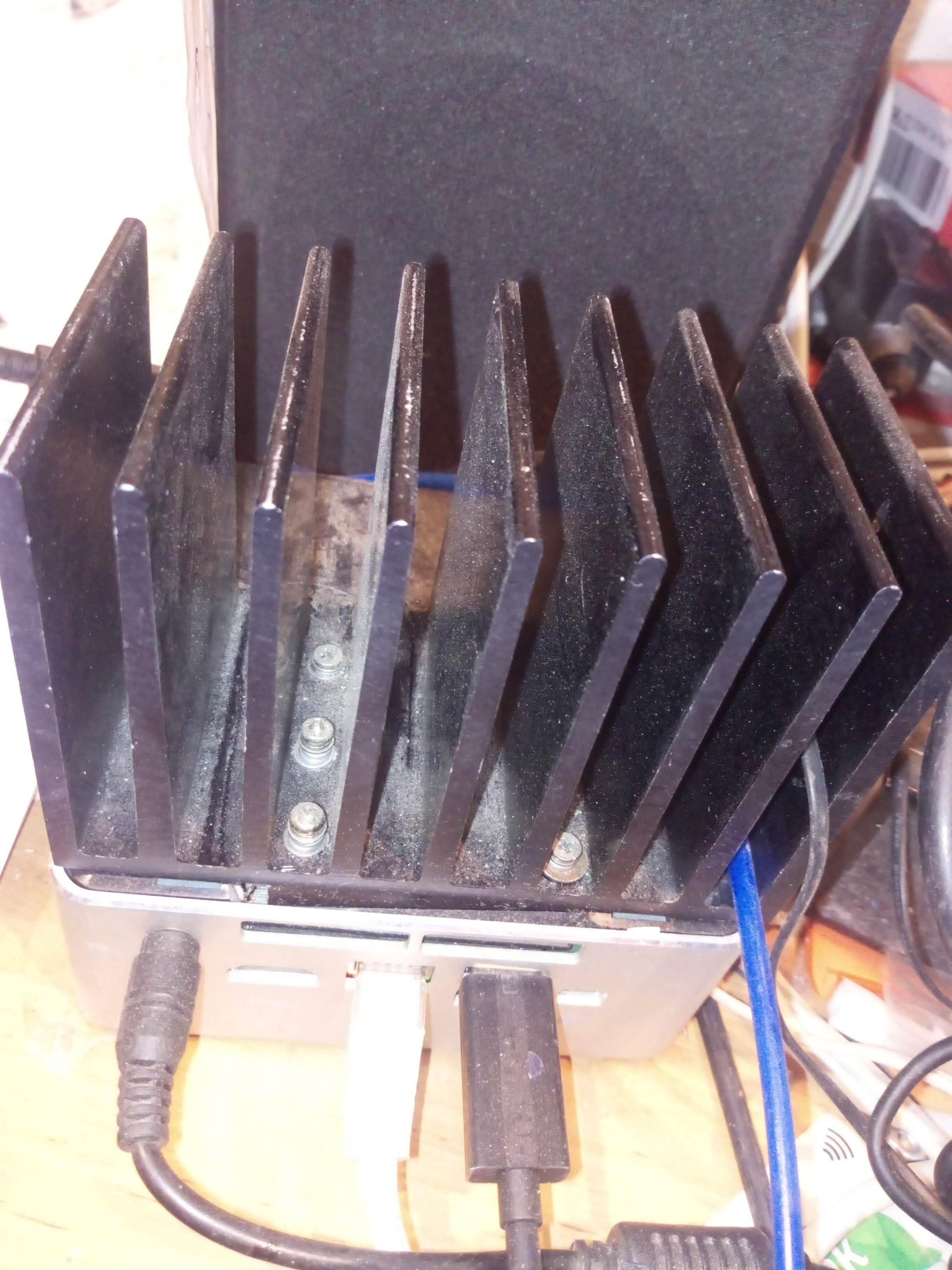

to Gupa: Já z nucu ten ventilátor odstranil, otrhal jsem z chladiče ty žebírka, prořízl horní kryt a přímo na tu měděnou věc, co původně odváděla teplo z procesoru přes teplovodivou pastu narouboval kus hliníku, viz fotka, ta napoví:
tyšroubky jsou ty samý, co drží ten původní chladič na procesoru. NUC 6i3 - ventilátor mi kdysi zdechnul, a 600Kč za novej se mi nechtělo dávat, a nai nebyl nikde skladem, tak jsem to vyřešil definitivně. Kde to má vypínač už ani nevím
v místnosti je nějakejch 24°C a chladič má podle temokamery 33°C, tj těch 10-15W tam je, nejhorší na spotřebu je zatím jedna kamera zapojená na Frigate integraci do HA...

Inak ten pasívny NUC, presne tak si predstavujem realizáciu od môjho otca
