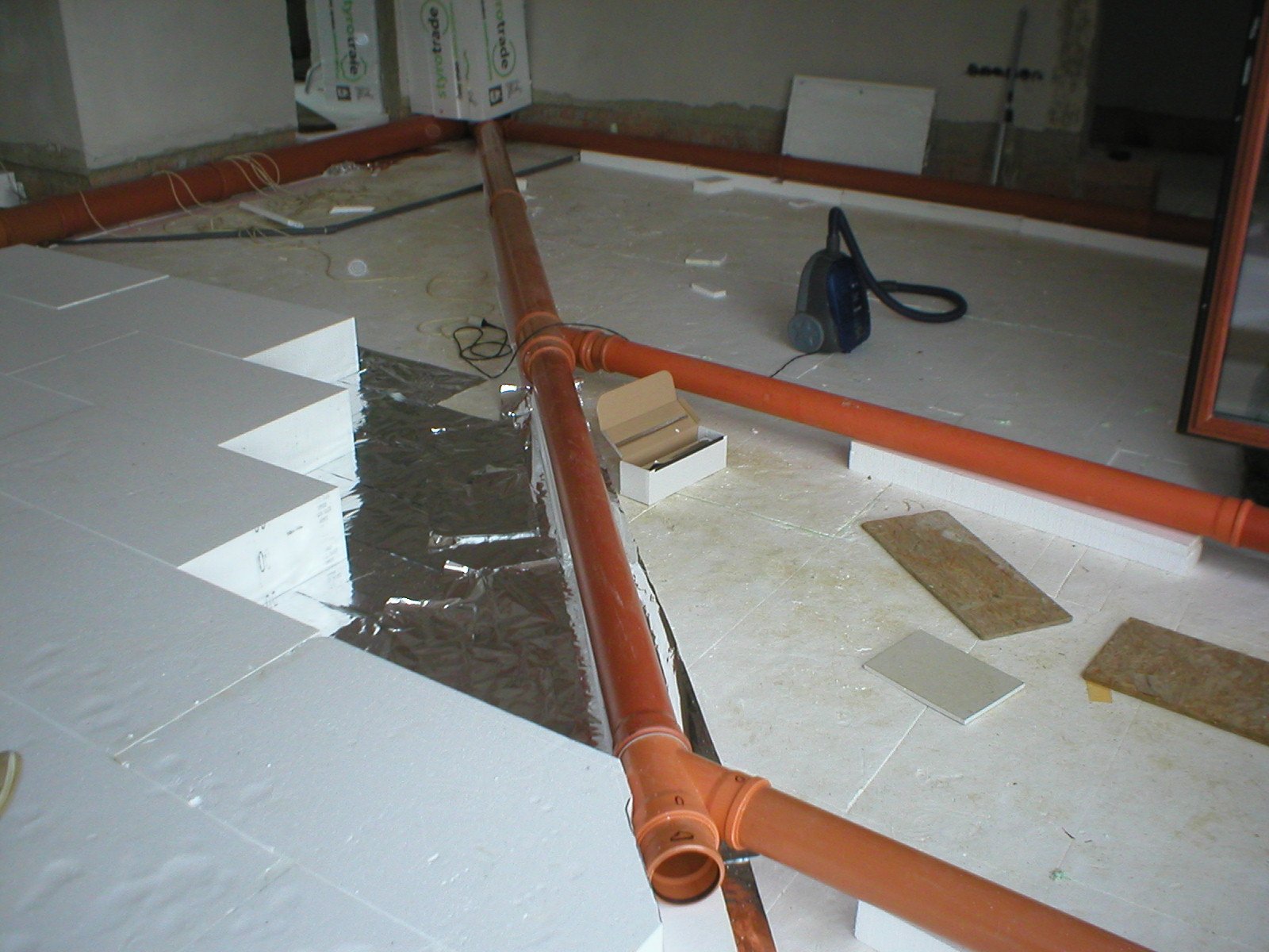

SJM1 píše: stř lis 20, 2024 11:31 pm
Čištění VZT rozvodů v domě je obtížné z povahy věci, obvykle moc rovné nebývají.
Tak, jak si je každý navrhne...
přívodní potrubí čistého vzduchu

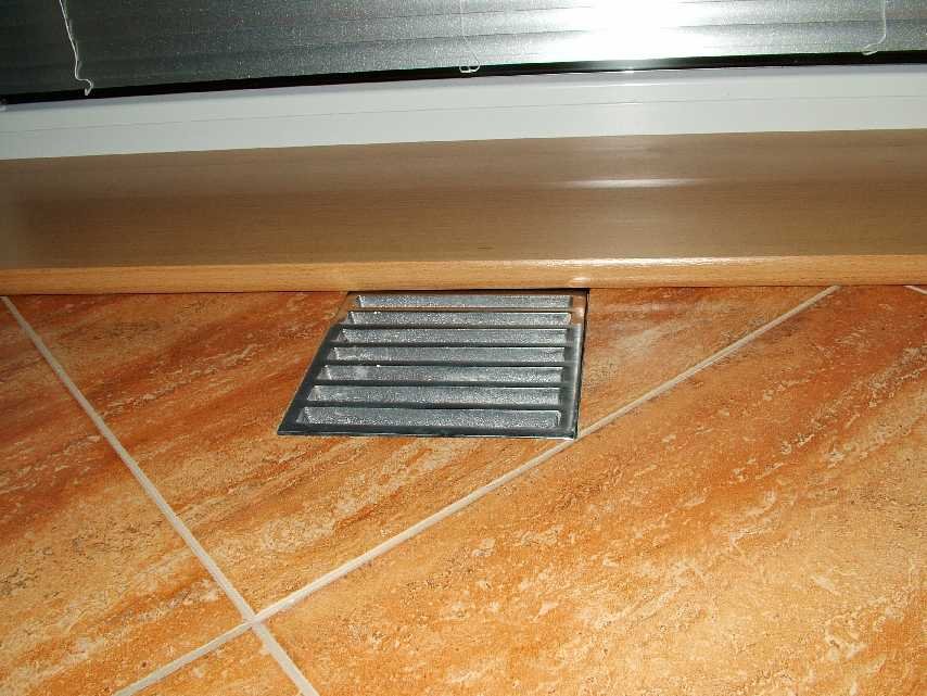

Podlahou? To máš v podlaze vyústky? To je trochu nepraktické ne? Ne že bych to nikdy neviděl, ale nějak se mi to nelíbí. Dokážu si představit co v tom brzy všechno skončí :-)

Nový příspěvek od kybos »
Vyústění je pod okny, aby kompenzovalo padání studeného vzduchu kolem skel.
