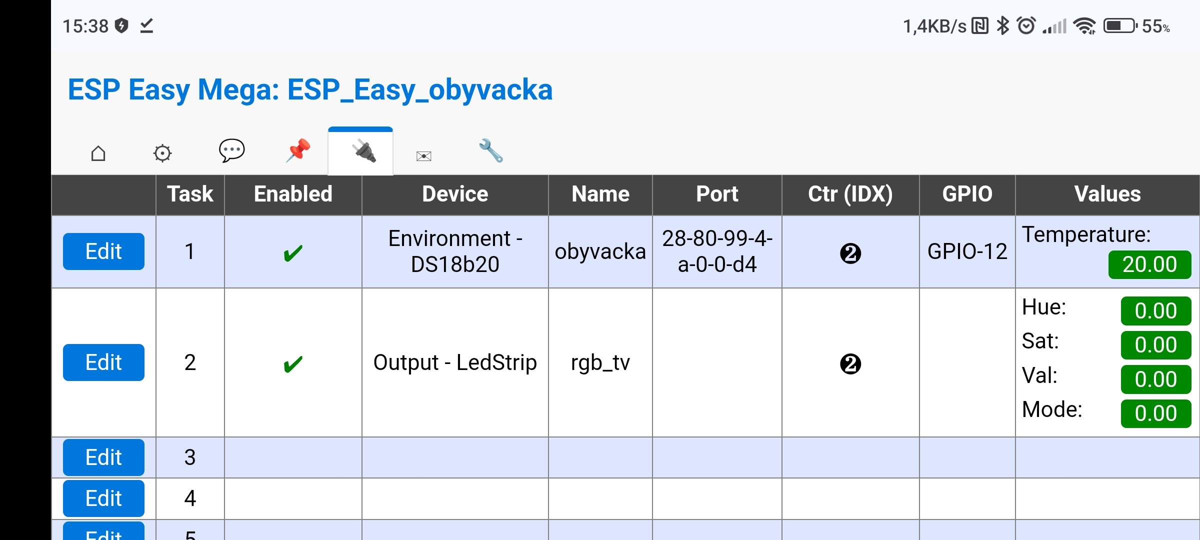

displej sa da jednoducho pripojit cez i2c a priamo si nastavis, ktoré cidla a stavy sa ti na nom budu zobrazovat https://www.letscontrolit.com/wiki/inde ... LEDDisplay
taktiez pripojit rele a ovladat ho cez mqtt z HA nie je problem, alternatívou moze byt web socket prikaz priamo do prehliadaca, alebo z inych platforiem.
ci sa da napr natvrdo zadat zopnutie rele ak teplota na dsku klesne na xxC netusim, tuto moznost som neskumal.
kazdopadne podpora hardware je velmi dobra a komunita robi dalsie a dalsie pluginy.
doma napr pouzivam verziu s integrovanou podporou pre adresovatelne LED, ktora bezne nie je dostupná.

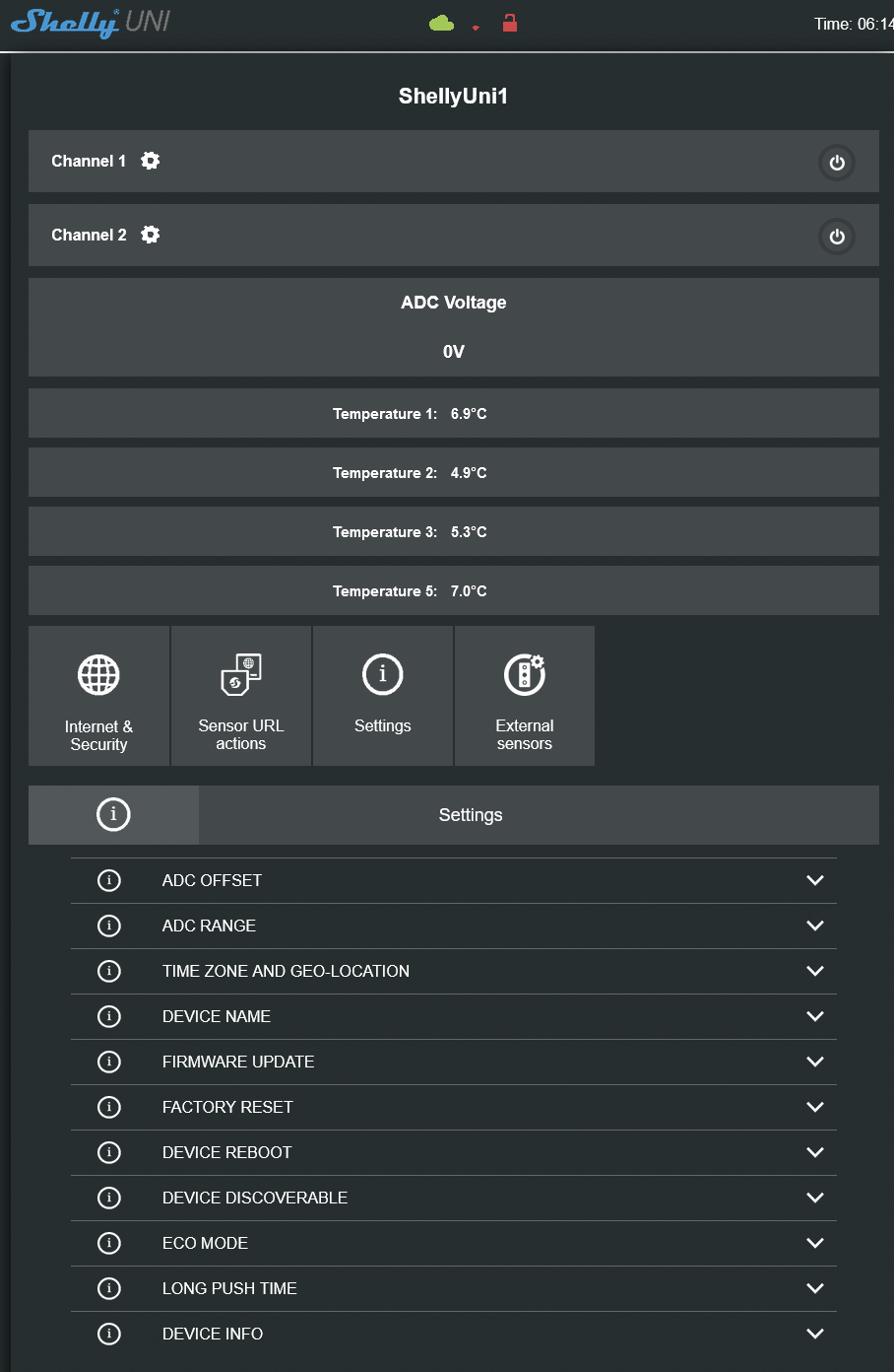

Nic nebylo potřeba nastavovat. Pokud jsou čidla připojena správně, Shelly UNI je automaticky detekovalo a na stránce zařízení i zobrazilo:

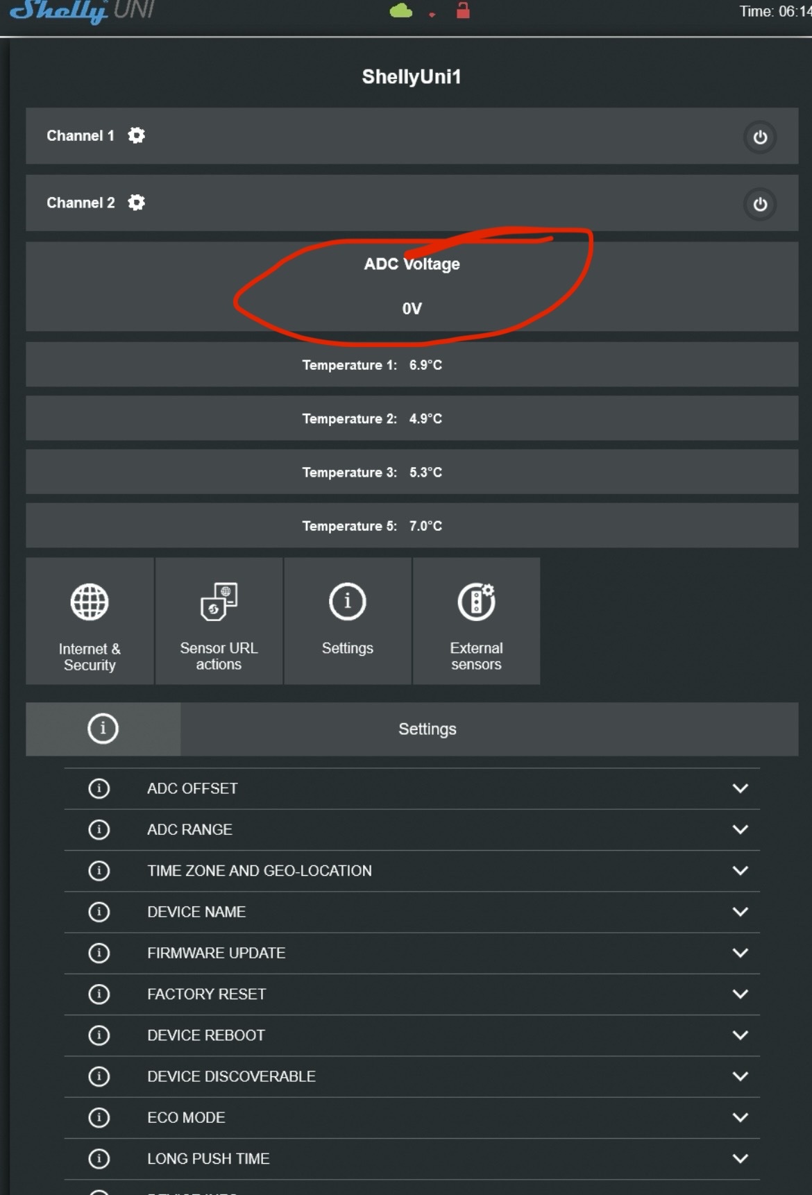

Cidla jeste neprisly ale me se neukaze ani mereni napeti a nevim proc. Pripojeny mam analog a gnd.
rva píše: čtv říj 24, 2024 6:16 amNic nebylo potřeba nastavovat. Pokud jsou čidla připojena správně, Shelly UNI je automaticky detekovalo a na stránce zařízení i zobrazilo:Shelly UNI.png

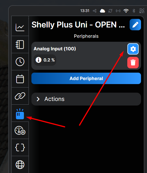

Tak vyreseno jak analog tak DS18B20 se musi rucne pridat:-)
