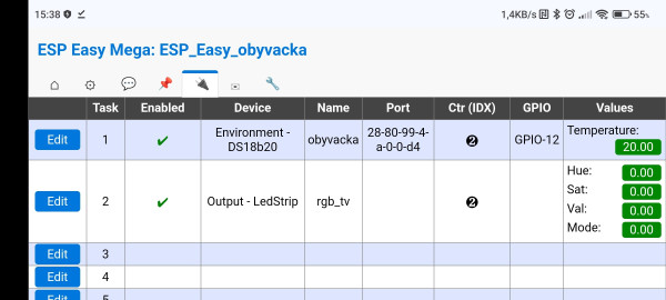

ESPhome - ten yaml je fakt šílenství, ale na druhou stranu, když v espeasy chci krom DS18B20 třeba i displej, kterej bude ty teploty zobrazovat přímo z čidla, nebo vyčtený z modbusu, a nedejbože podle natvrdo nastavené podmínky spínat nějakej výstup (přímo v tom ESP, bez HA), je to možný udělat taky tak jendoduše jako to na první pohled vypadá? Obvykle zjednodušení znamená omezení...

displej sa da jednoducho pripojit cez i2c a priamo si nastavis, ktoré cidla a stavy sa ti na nom budu zobrazovat https://www.letscontrolit.com/wiki/inde ... LEDDisplay
taktiez pripojit rele a ovladat ho cez mqtt z HA nie je problem, alternatívou moze byt web socket prikaz priamo do prehliadaca, alebo z inych platforiem.
ci sa da napr natvrdo zadat zopnutie rele ak teplota na dsku klesne na xxC netusim, tuto moznost som neskumal.
kazdopadne podpora hardware je velmi dobra a komunita robi dalsie a dalsie pluginy.
doma napr pouzivam verziu s integrovanou podporou pre adresovatelne LED, ktora bezne nie je dostupná.

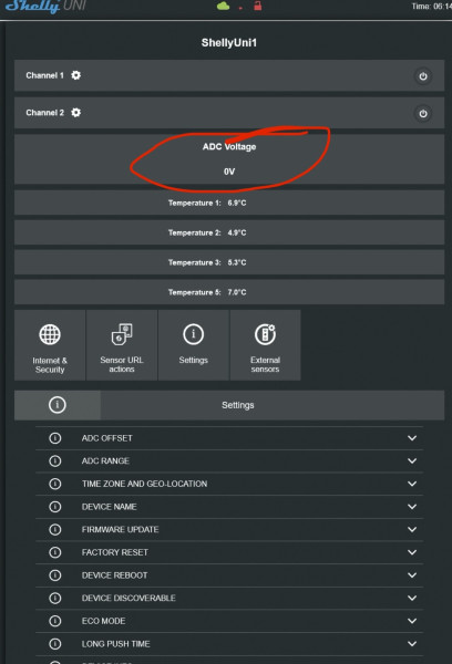

Zapojil jsem Shelly UNI plus a nejak mi nemeri napeti. Merilo ti napeti hned nebo se neco nastavuje? Zkousel jsem nastaveni ale nic jsem nenasel.Diky
rva píše: sob říj 12, 2024 7:11 pm
Mám teploty jak na shelly uni tak esp. Oboje je bez problémů. Víc možností (a stráveného času) je u esp, kde se dá třeba přidat displej, který pak teploty zobrazuje.

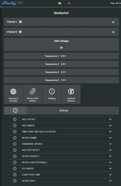

Re: DS18B20
Nový příspěvek od rva »
Nic nebylo potřeba nastavovat. Pokud jsou čidla připojena správně, Shelly UNI je automaticky detekovalo a na stránce zařízení i zobrazilo:

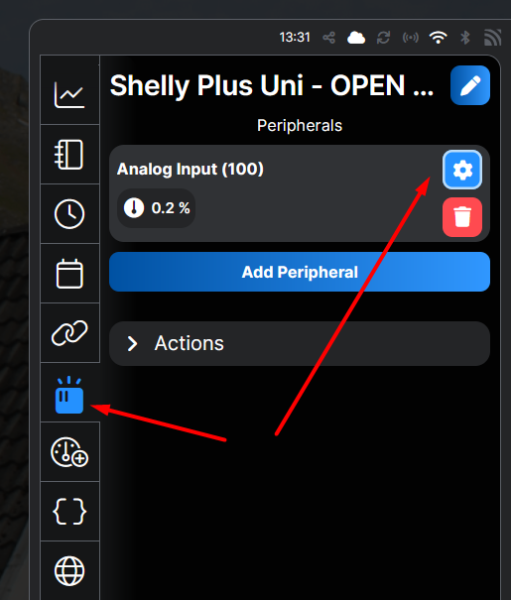

Cidla jeste neprisly ale me se neukaze ani mereni napeti a nevim proc. Pripojeny mam analog a gnd.

Tak vyreseno jak analog tak DS18B20 se musi rucne pridat:-)
