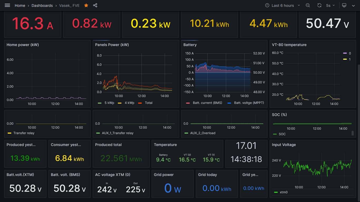

To je zobrazené přes Grafanu?
Bylo by možné mi pomoc s vyčítáním a zpracováním dat?
Moc by mi to pomohlo

@Mirek123 a @Frenky, čtete data Studeru lokálně nebo přes portál Studeru? Nedávno jsem začal číst data Studer lokálně s polingem přibližně každých 6 sekund, ale mám problémy s neúplným odesíláním dat do portálu. Zkouším různé kombinace snížení rychlosti polování během nočního okna, ale proces hledání správné kombinace rychlosti polování a nočního okna je pomalý, protože to mohu testovat pouze jednou denně. Setkali jste se s tím a jak se vám to podařilo vyřešit?

Data odecitam lokalne pres druhy Xcom232i (prvni Xcom232 posila data klasicky ma Moxu a portal Studeru), data jdou do RPi 4 (linux Raspbian ) pres prevodnik RS323-USB, tam bezi vycitaci SW v C-čku, dale se data lokalne predaji do Pythonovskeho SW, ktery to posle do IfluxDB (lokalne na RPi) a odtam to vycita Grafana (lokalne na RPi). Cely tenhle "cirkus" poustim co 10s pomoci cronu.
Rpi mam poveseny na verejne IP, mam na ni koupenou svoji domenu, internet. provoz je pres SSL (https). Lokalne reverzni proxy Nginx.
Je to strasny bastl, tomu vycitacimu jadru v Ccku vubec nerozumim (delal mi to kdysi programator), chapu (snad) jen ten Influx, Grafanu, Cron, Nginx .
Ale je to muj konicek.......A funguje.

Děkuji. Zapomněl jsem zmínit, že data čtu přes LAN z Moxy do RPi, na kterém také běží HA. Moxa je v režimu TCP klient se záznamy pro portál Studer a RPi. Vzhledem k tomu, že čtete přes RS-232, pravděpodobně se vyhnete jakémukoli rušení s nahráváním dat z portálu Studer.

Jasne, chapu. Ja to mam tak taky proto, ze pres portal Studer (i kdyz funguje nekdy fakt divne
) muzu menit dalkove parametry FVE a taky mam prehledne dlouhodobe statistiky (mesic, rok a vice). Ten druhy Xcom232 mam pouze na cteni dat. A tam mam problem, ze v Influxu nemam nastavenou retencni politiku (mazani davnych dat, ktere uz nepotrebuji), tzn. ze pokud je databaze velka (cca 1 rok vsechny data co 10s) tak mi u Rpi uz nestaci RAM a vse spadne. proto tak 1 x za rok influx DB proste smazu a jedu nanovo. A u Studerportalu mam stale vse zalohovane. (cca 4 roky dozadu)
Jo, a kdyby chtel nekdo prekopat, zjednodusit, vylepsit ten muj bastl, dam vse plne k dispozici. Ale to by bylo lepsi pres SZ.

U influxdb se data ukládají s nanosekundovou přesností. Pokud to není potřeba, je lepší zvolit něco hrubšího a pak se (snad) databáze lépe komprimuje. Sám mám v Homeassistant v .yaml nastaveno precision takto: dle timestamp v influxdb
Kód: Vybrat vše
influxdb:
host: a0d7b954-influxdb
port: 8086
database: ha2
username: xxx
password: xxx
max_retries: 3
default_measurement: state
precision: s_______________________________________________________________________

data ze STUDER čtu lokálně přes rozhraní RS232 (XCOM-RS232i) pomocí arduina a pak data pouštím přes LAN rozhraní pomocí json do RPi, kde data co cca 1min zapisuji do SQL databáze (nyní se jmenuje databáze mariadb). Data z databáze pak zobrazuji pomocí SQL dotazů do html stránky.
Mám také další XCOM-RS232i s převodníkem MOXA NPORT s klasickým přenosem dat na portál STUDER.
Mám v plánu systém vyčítání předělat, vyřadit arduino, vložit další MOXA NPORT a vyčítat vše pomocí RPI a zkusit rozjet HOME ASSISTANT. Bohužel se nedaří najít dostatek času na tento projekt. Třeba se to zlepší a nějaký čas vyšetřím.
Všechny pokusy s dohledem STUDERu zde bedlivě studuji a někdy závidím, jak někteří data dokáží pěkně a přehledně zobrazovat. Moje řešení sice funguje, ale graficky je to bída.
Pěkný den a přeji hodně zábavy a hodně zdaru při zdolávání problémů.
