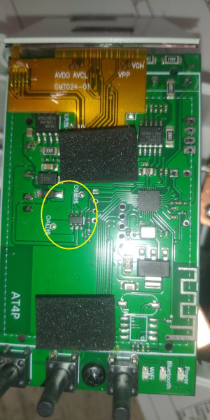

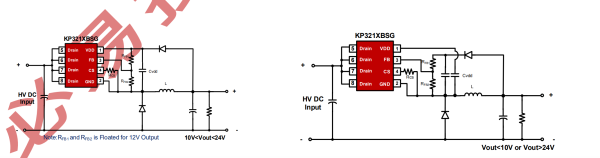

Zajímavý obvod, ta součástka s šesti nožičkama je zatím neznámá, ale to nahoře vlevo je PWMko které je nastaveno až vstup 650VDC, výstup, a to je zajímavý do 10VDC nebo více jak 24VDC podle propoje pinu 1 a dvou smd cívek. To IC na 3,3V, napravo je UART/SPI měření proudu a napětí.
Takže ta cívka relé vypadá na DC a napětí to chce změřit. Může to být i 3,3 až 30V, kondenzátor je na 10V. Takže to vypadá na 3,3VDC neizolovaných.

Vidím že to je DC cívka na 9V.
Asi jinak neporadím, nějaké odpojování pod proudem není vůbec dobré pro jakékoli kontakty. Pokud platí to domovní schéma zapojení co je o několik příspěvků před, tak doporučuji konzultaci nebo četbu nebo prohlídku jiných obrázků zde na fóru, se zapojením jak má být, protože to je nahovno zapojený.
