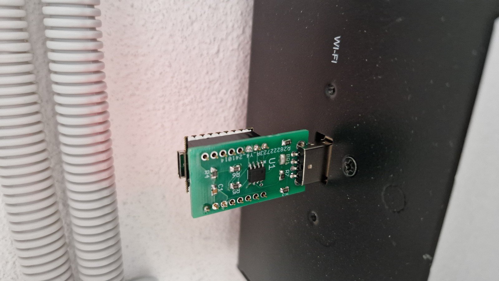

Zatiaľ len taký "sneak peek", náhľad. Originál WiFi adaptér nemá reálne USB, ale 5V, GND a RS485 A a B
Stačí jedno ESP32-C3 supermini, MAX485 a zopár pasívnych súčiastok, ESPhome firmware a je to
Na začiatku to vytvorí WiFI access point, nastaví sa domovská sieť a ide sa

toto vyzera dobre, doteraz som to usb pouzival len na napajanie esp

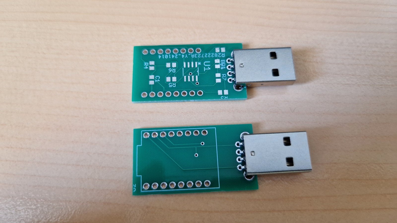

4 kusy budú na predaj
- Příspěvky: 4265
- Reputace:971
Re: MUST PV1800/PH1800 náhrada za WiFi adaptér
Hotovo
Ak má niekto záujem, nech sa ozve. Pridám to aj do inzercie.

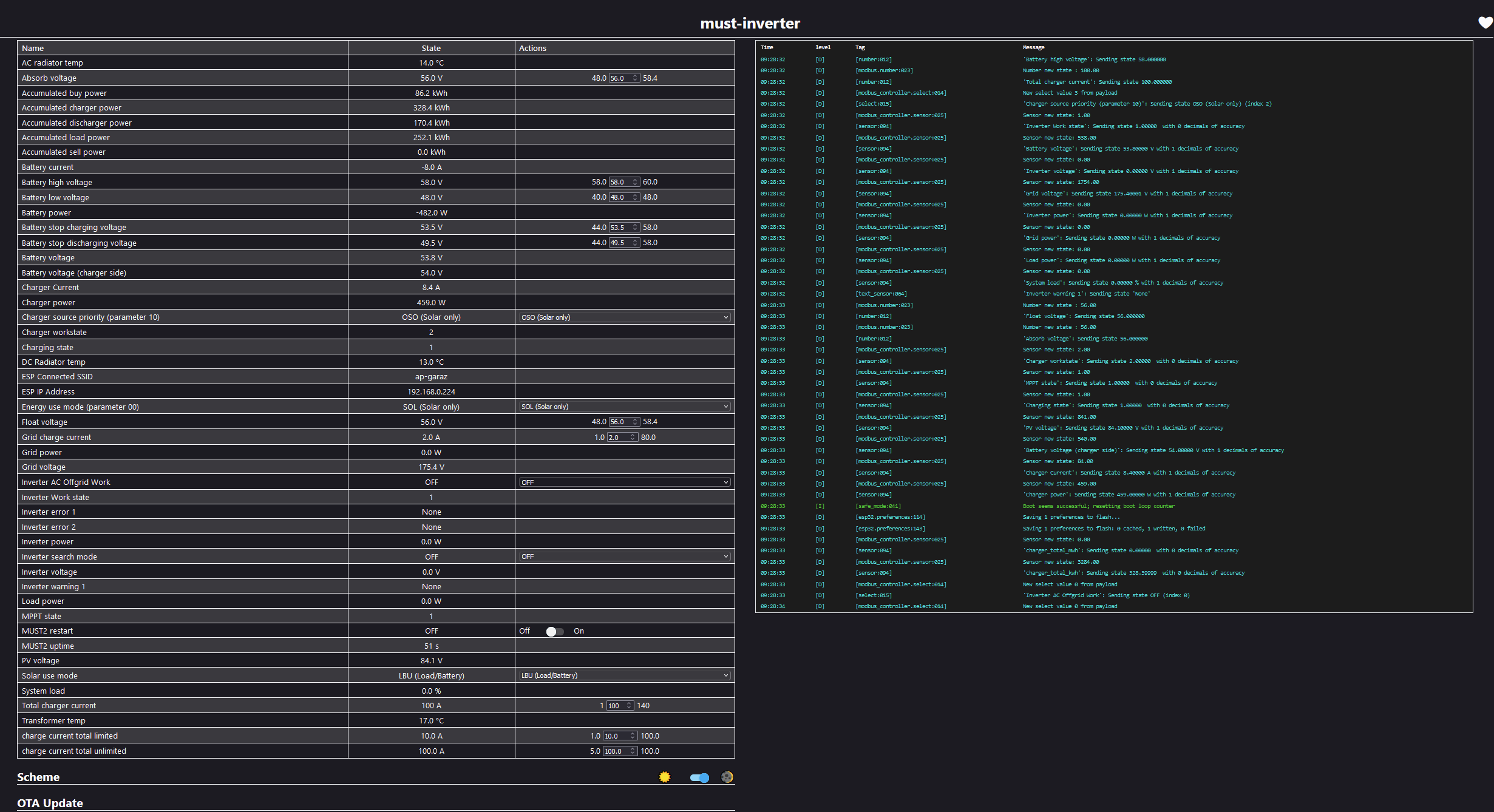

Ukážka ESPhome web interface.
