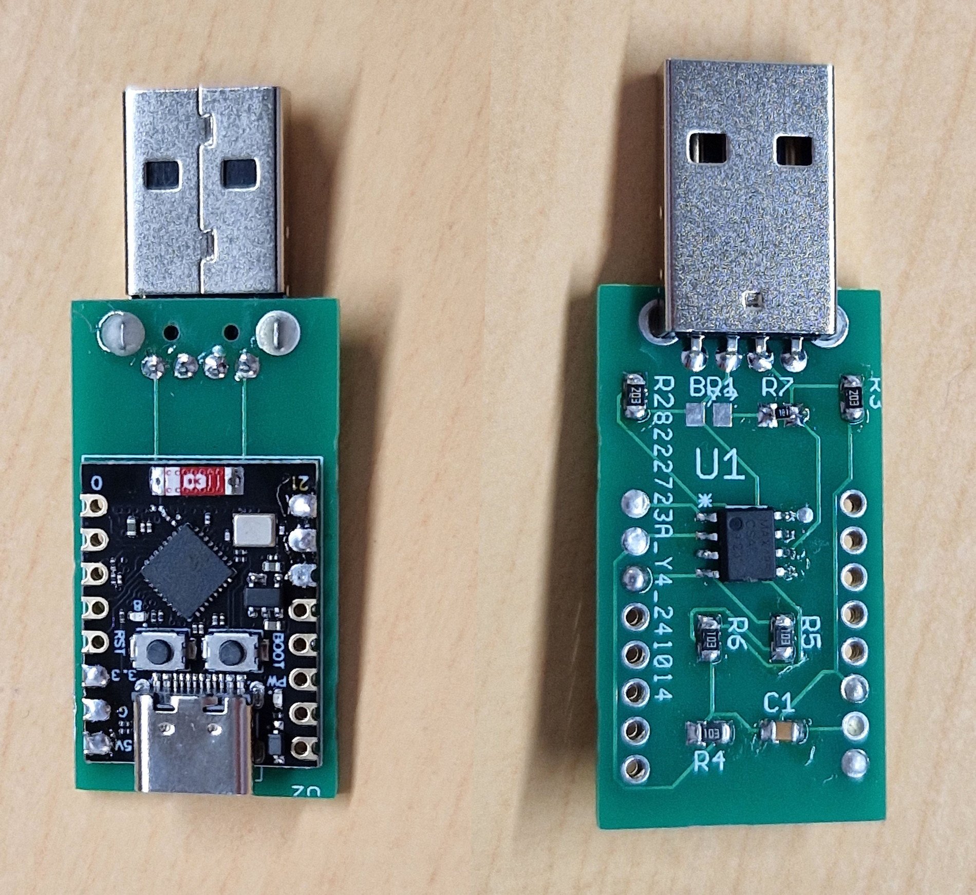

Originální WiFi adaptér pro MUST PV1800 a PH1800 nemá klasické USB, ale využívá 5V, GND a RS485 A a B. Náhrada je postavena na ESP32-C3 supermini, MAX485 a několika pasivních součástkách s ESPhome firmwarem, který vytvoří WiFi access point a umožní snadné nastavení domácí sítě. Tento modul lze integrovat do systémů jako Home Assistant a nabízí funkční alternativu k originálnímu adaptéru.

Zatiaľ len taký "sneak peek", náhľad. Originál WiFi adaptér nemá reálne USB, ale 5V, GND a RS485 A a B
Stačí jedno ESP32-C3 supermini, MAX485 a zopár pasívnych súčiastok, ESPhome firmware a je to
Na začiatku to vytvorí WiFI access point, nastaví sa domovská sieť a ide sa

Hotovo
Ak má niekto záujem, nech sa ozve. Pridám to aj do inzercie.
