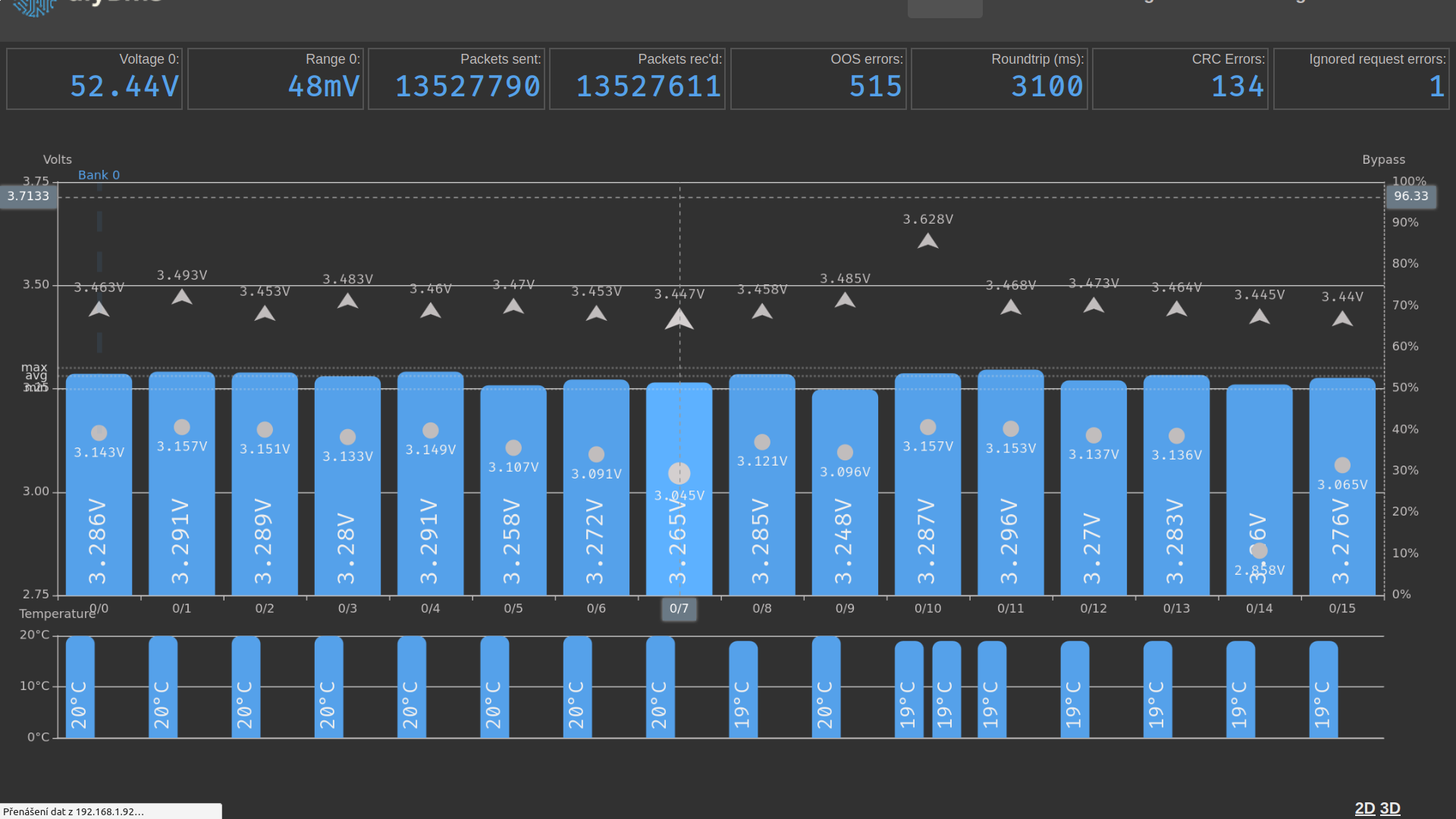

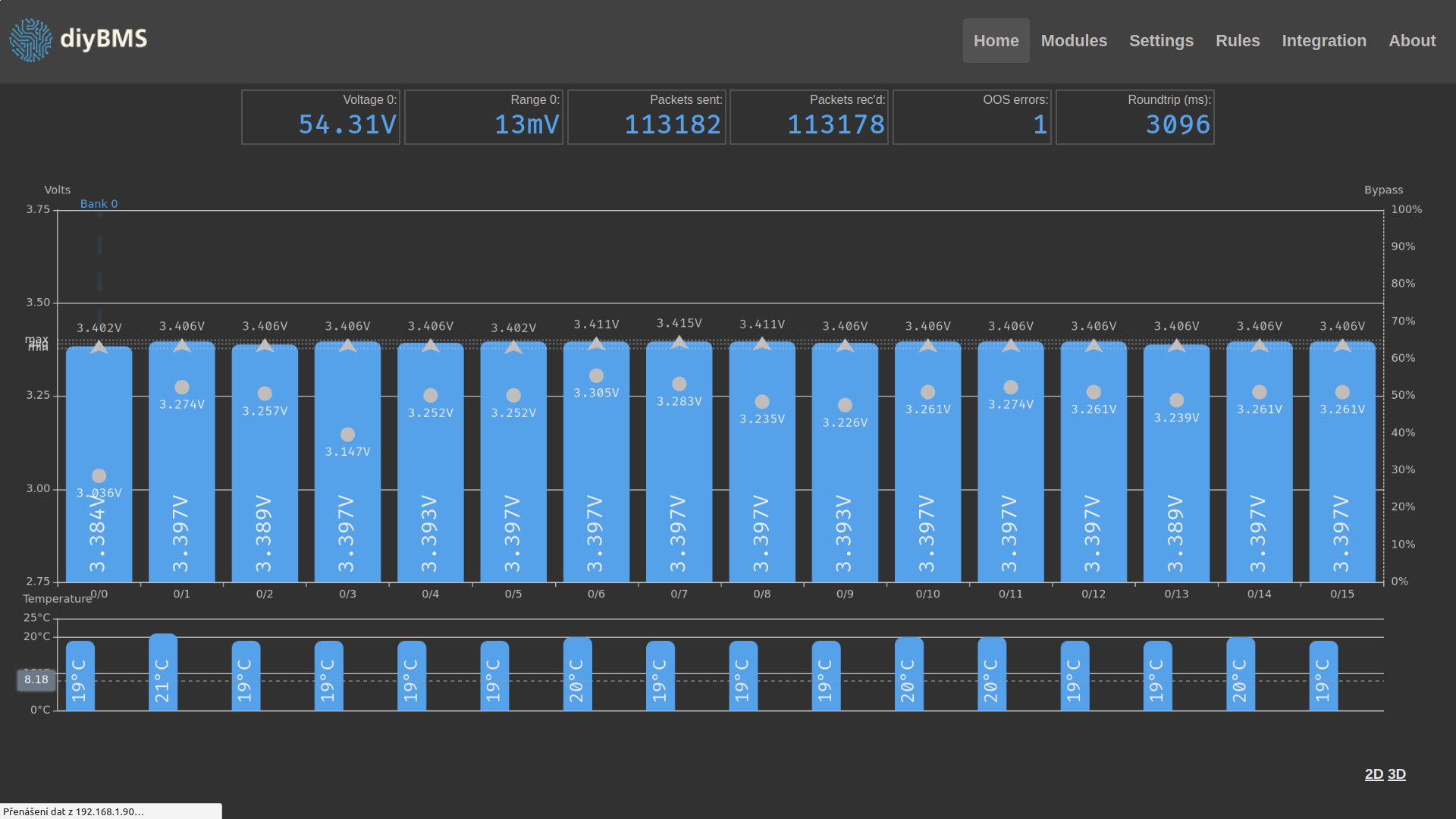

Už hodně dlouho (víc než rok, to je obžaloba) mám připravenej pack 16s2p z 60Ah winstonů, bazarovka, z r. 2018. Včera na mě začla kvičet BMs, že jeden článek je pod 3V. Tak jsem zapnul zdorj 55V 3A a dnes cca 10h po odpojení zdroje to vypadá takhle: BMS dokáže odcucnout 1.5A, teď mám nastavenej start balancování na 3.4V. Ten první článek k tomu ani nedošel (taky to byl ten nejvíc vybitej), a to se to rovnalo skoro 10 hodin. A je zajímavý, že i teď sem tam některej článek chce nad 3.4V, i když zdroj už je dávno vypnutej...
- Příspěvky: 7424
- Reputace:1057
Re: Strašák týdne
Proč to má až 5 st. rozdíl v teplotách článků?

Re: Strašák týdne
Pokud by se u jednotlivých článků zobrazovaly i aktuální hodnoty vnitřního odporu tak by to možná vysvětlilo ty vyšší teploty krátce po odpojení sady od nabíječky u článku 8 i u toho červeně zvýrazněného článku 12.
Pokud by tam ten rozdíl teplot byl tak výrazný delší dobu bez nabíjení a bez zátěže tak by to mohlo naznačovat vyšší míru samovybíjení u těch dvou článků a nebo je to prostě chyba v měření teploty u těch dvou článků.
Pokud nejde o chybu měření a bude podobně vyšší teplota u těch dvou článků delší dobu i bez nabíjení a bez zátěže tak doporučují se těch dvou článků zbavit co nejdříve než se zvrhnou do Thermal Runaway, protože tohle může být předzvěst toho, že se k tomu tyto články mírně začínají blížit.
- Příspěvky: 8480
- Reputace:1101
Re: Strašák týdne
Valdano, to je jako když se podíváš z okna a předpovídáš konec světa podle červáků
Červeně je označenej článek, na kterým ještě chvilku předtím byl balancer zapnutej.
To nejsou teploty článků, ale teploty balancerů. Tj ty články chvilku před tím balancovaly, jsou tam 2x 5W odpory nad deskou a na spodní straně dps je NTC a procesor, tak aby se to neupeklo, tak se teplota měří a příp. omezuje balanční proud - diybms v 4.2. Origo návrh má smd odpory přímo na desce vedle procesoru, což mi přijde zvířecí... Teplotu článků vůbec neměřím, jaksi není proč. Na jedné BMS to mám, a je to od 17 do 22°C, podle ročního období
A balancování bylo nastavený na 3.4V, to je jasně patrný. Taky je jasně patrný, že článek 0 měl nejmíň, a už se spustil alarm, proto jsem to připojoval k nabíječce. Takhle to dopadlo po cca 2 letech, co se z článků odebírá cca 10mA na provoz balancerů a řídící jednotky. tj v baterkách, který jsem nikdy nenabíjel od toho co jsem je dovezl domů někdy 2021, ne li dřív, bylo v každým článku min 87Ah ze 120Ah možných, a ve většině z nich i víc... teď už se ti to líbí? A tady ukázka 17 let starejch winstonů v každodenním provozu. Jsou tam vidět nějaký rozdíly, i to max napětí i min. napětí článku - to už byl alarm, jak na min, tak na max napětí, a je to cca poslední rok, co to nebylo potřeba restartovat, podle 13mil. paketů, co prošlo, a jeden je za víc než 2s...
Ta jedna teplota navíc je teplotní čidlo vražený do mezery mezi obaly Winstonů. Pokud jsou ty baterky tak málo namáhaný jak u mě, tak se dají bez problému ty drážky zacvakat do sebe jak puzzle, ušetří se něco dýlky a přehřátí při 0.2C fakt nehrozí.
No a dlouhodobým pozorováním je potvrzený, že č. 10má nejmenší kapacitu a č. 14 nejvyšší vnitřní odpor. Ale pořád tam je s jistotou 120Ah z kdysi 200Ah, zatím se to nechystám vyhodit. Možná za pár let vyhodím ty nejhorší a ještě z toho složím nějakou 8s baterku někam na chatu. Když jsem ty články 2015 kupoval, měly cca 170-190Ah a prej předtím fungovaly někde v elektrobusu.
