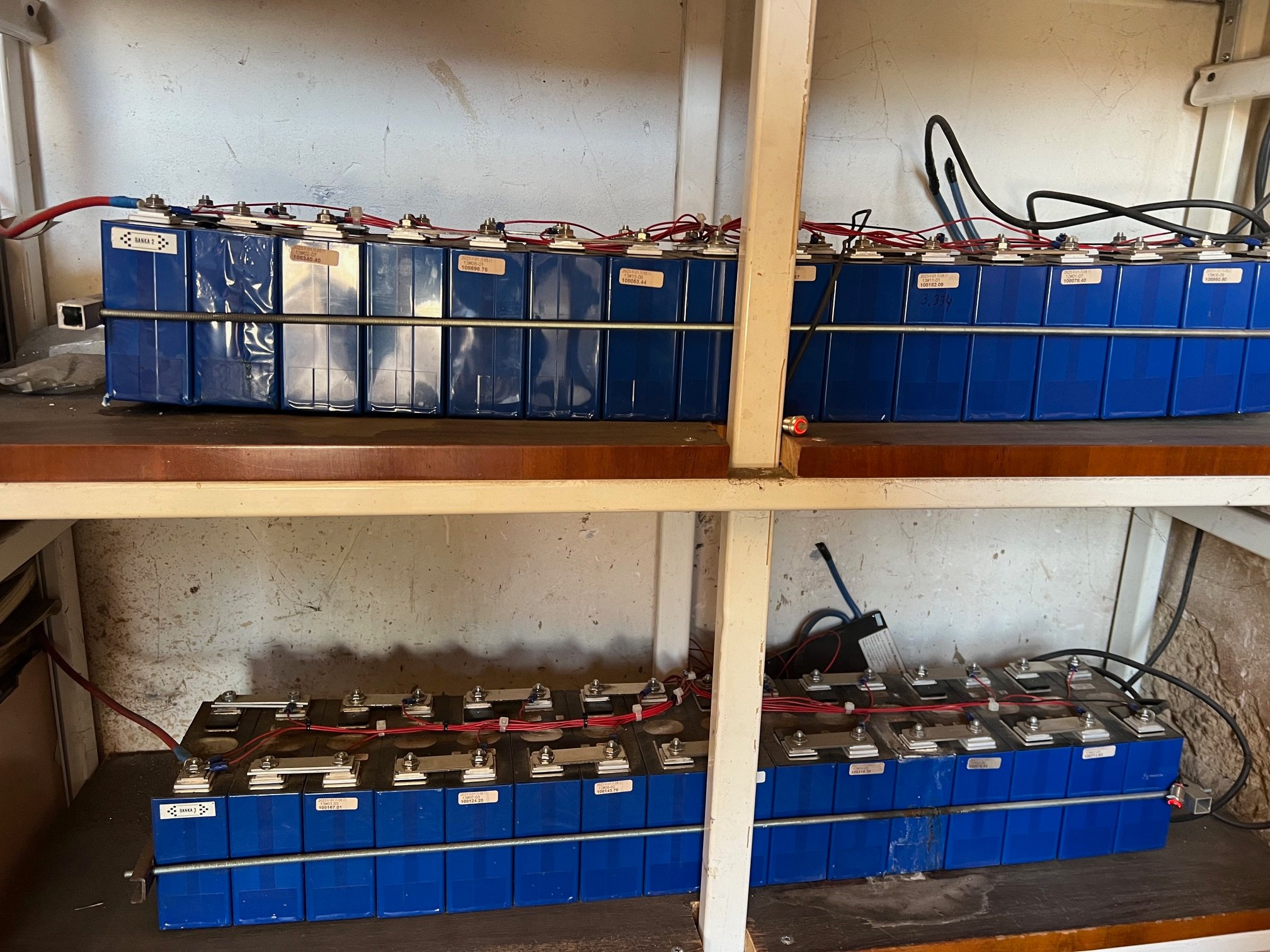

odborná práce nejmenované firmy. 3 ks 100Ah banky 3 modrásky 3 epevery trvale nabíjené na 58V. odběr jen na jedné fázi takže první banka byla držena do 54V. OStatní dvě jen havarijně odpojovány BMS pri 3,7V

- Příspěvky: 6815
- Reputace: 938
Re: Strašák týdne
A to revizák pustil do provozu? Krása ...

A tak hlavne ze boli stiahnute 300kgf urcite.

To jde vidět kde je problém, neprůhledné utajené škatule které nejdou ani rozebrat, to je horší z hlediska kontrol a prevencí. Výmluva nato, že se nic neděje podle napětí je malá jistota a jen část informací. Vizuálně to potom může být ještě horší než taková regálovka.
Edit: elektrolyt vidím nahryže i zinek na závitovce, takže když pukne ventil, celá destrukce již započala díky kyslíku a hliníkovému obalu

Žádná dodatečná izolace mezi články, ani na koncích, to si říká o průšvih i bez vytečených článků.

Tak otázka kde se stala chyba, pochybení je víc, ale ani jedno z nich letmo nevidím jako příčinu.
chyby které vidím já:
1) absence izolace mezi články a hlavně mezi tím profilem
2) absence izolace u závitovky, ale podle fotky mi připadá že se nedotýká. Problém bude spíše až se přes tu závitovku spojí dva vzálenější články vlivem začínající destrukce
3) konektory by zasloužili lepší krytí
Nicméně nic z toho nevidím jako příčinu poruchy i na těch 58V se dá spolehlivě jet, jen to snižuje životnost. Ale odpojení baterie při článku při 3,7V je prostě neomluvitelný problém. Ale zase ten článek by to měl vydržet. Do 3,65V je všechno ok a je tam ještě dost velká bezpečnostní rezerva. Pokud je článek v pohodě, krátkodobé dosažení 3,7V by nemělo být fatální. Protože takto vysoko se to napětí rozjede poměrně rychle, takže v tom stavu by pravděpodobně nefungoval dlouho pokud by se baterie odpojila, ale balancer fungovat dál.
Úplně nejzásadnější bezpečnostní nedostatek ale spatřuji v tom, že BMS byla vůči měniči nastavena tak, že to musela řešit. BMS by měla vždy být pouze pojistkou, když se něco zvrtne a selže ve vrstvě nad ní, ne aby běžně odpojovala baterii.

Očekával bych, že na článku zafungují bezpečnostní zátky a dojde k odfouknutí přetlaku

ale ono nemusi jit o pretlak nejake kapaliny a nemusi byt co odpustit ventilem. Uvnitr pri nabijeni boptnaji elektrody lithiem, jak se to tam presouva. Tim jak to stahnuli, uplne blbe a na prasaka, a jak to je pospojene nahore busbaru tak se to cele hybe, dycha, dole se to muze roztahovat vic, nahore to drzi terminaly. Je i videt jak je to napruzene jako luk. Ta hlinikova plechovka nakonec timhle pracovanim opravdu muze mut nejakou mikrotrhlinu. Bud nahore v rohach, svech nebo dole.
Kdyz uz stahnotu tak poradne a nejlepe pres ty flexy propojky. A nebo jako to ma treba seplos v packu, ze se mezi clanky da eva pena, ktera dovoli kazdemu clanku poptnat a nemeni se roztec clanku. Kdyz nestahnout tak nechat mezirky.

závitovka se dotýká, na více místech( je zařízlá do modré izolace. některé přetlakové ventily jsou prasklé. takto to jelo rok, Pak reklamace dodavateli, který to stáhl asi na těch 58v a reklamovaly se baterky. Jediná stopa je havarijní log v BMS.

Tlak 300kg je počítán na celou plochu stažených článků. Tudíž tam musí být mimo stahováku ještě roznášecí desky. Aby tlak mohl působit na celou plochu.
Takto jak to bylo stažené jen přes prostředek docházelo při "dýchání" článků k jejich ohýbání okolo stahováku. To namáhalo hliníkový obal článku způsobem na který není dimenzován. Ve výsledku tak došlo k únavovým trhlinám a úniku elektrolytu. Stejně tak byly namáhány vrchní terminály článků kvůli pevným propojkám bez možnosti dilatace.
Nakonec články popraskaly a vznikající přetlak se spolu s elektrolytem dostal ven trhlinami. Pojišťovací ventil tak nebyl potřeba... .
Dost se divím že při těchto pohybech a reakcích v baterii nedošlo k prodření izolačního obalu článků, jejich vzájemnému zkratu a rozvoji bateriové řetězové reakce.
