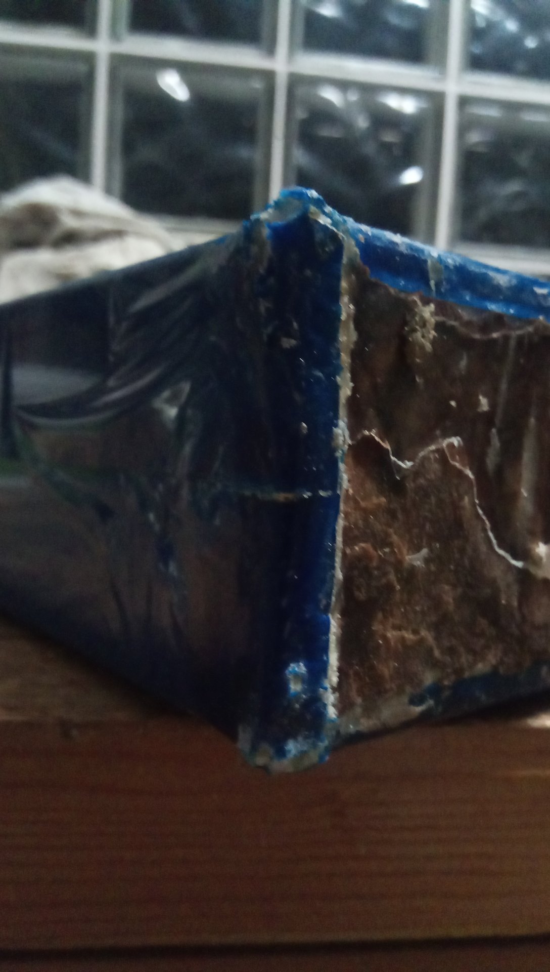

Zdravím ve spolek. Dnes jsem po cca roce a půl chtěl dodělat izolační přepážky mezi články z cuprextitu (nebo něčeho podobného). Po rozdělání baterie a vyndání článků jsem byl dost nemile překvapen
. Posílám fotky. Z vrchu byly články úplně netknuté, napětí článků dle BMS OK. Zespodu však ze 32 článků, pokaždé jinde v rohu došlo k vytečení elektrolitu. Jeden byl z Ali a druhý z Miwy. Články tam už vracet nebudu, koupím nové, ale zřejmě při dopravě museli dostat ránu. Ale při instalaci nic vidět nebylo. Jen zpráva pro ostatní.

Jak takovou havárii poznat když jsou baterie nabízeny v obalu?

To jsem si taky říkal, kdybych to nerozebral, nepřišel bych na to. S Balancery se článek nerozjíždí. Elektrolit je dost agresivní, nevím, jestli by za čas neporušil okolní články.

Nebyly by ty fotky v lepší kvalitě / ostřejší..? Jak máš tu baterii řešenou - sestavou na polici, nebo v nějakém boxu..?

Zkresluje to jen perspektiva těch fotek nebo opravdu jsou ty baterky slušně boubelaté?

Byly články stažené?
Protože jestli byly "navolno" mohlo při změnách jejich objemu během nabíjení a vybíjení dojít k únavovým trhlinám v rozích.
Což samozřejmě platí pokut články nebyly z výroby či přepravy naražené.

Články jsou v boxu, ale nejsou stažené. Jsou trochu vyboulené, ale rozhodně ne více jak dva milimetry. Fotka zkresluje. Ale byl pod nimi ten oddělovací papír co přikládají k článkům a ten se úplně rozmočil. V rohu, kde to vyteklo, jsou pohmatem poznat jednotlivé vrstvy článku. Muselo toho elektrolitu docela dost vytéct. Je otázkou proč? Naformátované byly normálně, při instalaci byly také v pořádku. Nevím co se mohlo stát. Fotky zkusím udělat lepší.

v jakém rozsahu napětí byly provozované?

Přikládám fotky. Vyboulené baterie nejsou.

Buď s tím někdo třískl a nebo co to tam máš ten hnědý papír, prostě vlhkost a prorezlo to?
Jinak prohnuté jsou vždyť uprostřed toho pravítka vidím dál.....

Nemá ten obal být hliník? Kde se tam pak bere rez?

Doprostřed zahrady, pod ovocný strom, zakopat. Možná by to bylo ještě dobrý hnojivo a vyvíječ půdních plynů.

BMS byla správně nastavená, mppt taky, float ?, byly v nějaké zátěži trvale ??Honza_H píše: úte říj 29, 2024 7:03 pmČlánky jsou v boxu, ale nejsou stažené. Jsou trochu vyboulené, ale rozhodně ne více jak dva milimetry. Fotka zkresluje. Ale byl pod nimi ten oddělovací papír co přikládají k článkům a ten se úplně rozmočil. V rohu, kde to vyteklo, jsou pohmatem poznat jednotlivé vrstvy článku. Muselo toho elektrolitu docela dost vytéct. Je otázkou proč? Naformátované byly normálně, při instalaci byly také v pořádku. Nevím co se mohlo stát. Fotky zkusím udělat lepší.

Hliník reaguje s kyselinami i louhem. Pokud tam bylo kyselé prostředí, případně na papír něco vyteklo a po vsáknutí to mělo možnost dlouhodobého působení mohlo dojít k rozežrání den článků.

Nikdy jsem tyto články na vlastní oči neviděl, ale. Opravdu to má pod tou modrou vrstvou hliník? To se mi nezdá. Pokud ano, praskl plast co je pytlíkem v kterým jsou smotaný elektrody a je v něm elektrolyt. Takže závada neopatrnou manipulací by logicky nebyla způsobena. A prasknout může když se vytvoří suchá kapsa a elektrody se díky pohybu iontů velmi zahřejí. Typuji to na výrobně vadné kusy.

Jo je tam hliník a na tom smrstovacka

To není rez, ale zbytek rozleptaného papíru. Vlhkost tam nebyla a napětí bylo vždy v do 3.45V. Krom formátování 3.6V. Ale jednu sadu jsem formátoval Já a druhou dodavatel. Jsou to rozdílné šarže. Takže snad výrobní vada. Nejhorší je jak to poznat? V kaslíku je to nemožné. Co by to mohlo udělat?

Když to vidím, tak asi příště koupím zase předražený winstony, jestli je ještě někdo prodává...

Ty mám v garáži. 42 kusů 100Ah a 6 let o nich nevím. Taky jsem si říkal, že koupit levně byla chybakodl69 píše: stř říj 30, 2024 6:56 pmKdyž to vidím, tak asi příště koupím zase předražený winstony, jestli je ještě někdo prodává...

no jsem zvědavý co ukáže čas co se týče modrých článků.
