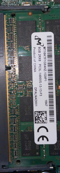

Chci rozsirit RAM v DELL Optiplex 3040. Je tam RAM viz priloha muzu k tomu dat tuhle https://allegro.cz/nabidka/pameti-ram-x ... 1882391787 nebo radsi sehnat stejnou? Diky

Re: Home Assistant
Radšej by som kúpil na bazoši taký Micron, ako ten noname z aukra.

Re: Home Assistant
Právě to taky řeším ... Co tohle ?
https://allegro.cz/nabidka/pro-notebook ... 6062335609
nebo tohle:
https://www.incomputer.cz/micron-2gb-dd ... dimm-cl11/
ale asi spíš to první, že jo?
nebo tohle:
- Příspěvky: 4214
- Reputace:956
Re: Home Assistant
To prvé, jasné.

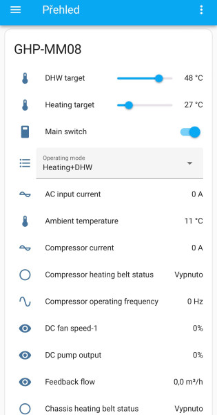

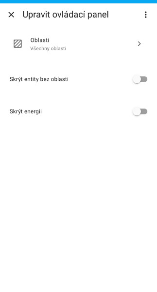

Jde nejak posouvat poradi entit? Chtel bych seradit za sebou teploty,statusy. Diky

Re: Home Assistant
nahore tri tecky, edit, pak dat edit na karte a potahat si to jak chces. Lip se ti to ale bude delat na PC

Re: Home Assistant
To jsem zkousel jako prvni ale nejak mi to nejde
glottis píše: úte říj 22, 2024 7:52 pmnahore tri tecky, edit, pak dat edit na karte a potahat si to jak chces. Lip se ti to ale bude delat na PC
- Příspěvky: 4033
- Reputace:560
Re: Home Assistant
tak to nevim, asi je to karta, kterou celou dela nejaka integrace? Pak si jedine tu kartu udelat sam a poskaldat jak chces.

Re: Home Assistant
to je základný prehladový panel/dashboard/lovelace. treba si vytvoriť vlastný. tam to pôjde upravovať ako chceš. Nastavenia -> Ovládacie panely -> Pridať panel. Resp. v CZ to môže byť inak pomenované.
