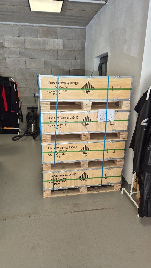

Ahoj,
plánuji baterii cca 125 kWh složenou ze 128 článků EVE 304Ah. BMS Batrium.
BMS je v garáži, baterie jsou objednané, doručení přelom května a června, řeším umístění do rozvaděče v osmi polích.
Jak ale efektivně nakládat s tolika novými články. Předpokládám, že by mělo dojít k nabití na 3,65V, vybití na 2,9V a pak znovu nabití, např. na 3,45V a vybalancování. Jak toto provést efektivně, abych to nedělal do podzimu?
Nejsem elektrotechnická laboratoř, takže vybavení moc není - budu ho muset pořídit. Uvažoval jsem například o EBC-A40L, vím, žádná velká kvalita, ale pokud zapojím 16 modulů paralelně, budu je nabíjet cca 120h. Napadlo mě, jestli by nešlo těchto zdrojů pořídit víc a zapojit je paralelně a tím zvýšit nabíjecí výkon. Nebo použít nějakou 48v@20A nabíječku, která nabíjí proudem 58,4V, poskládat 16S článek, ukončit nabíjení například při 56V, přeskládat na 16P dotáhnout na 3,65V. Přeci jen 150W proti 1168W je obrovský rozdíl. Otázka je, jak to pak efektivně vybít? Nebo mi doporučíte nějaký jiný smysluplný postup? Jiné vybavení?
Díky za rady...

Tak baterie v pondělí dorazily, s měsíčním zpožděním. Ale vypadají velmi dobře...
Bohužel, rozvaděčová skříň má zpoždění, ale alespoň mám čas články připravit.

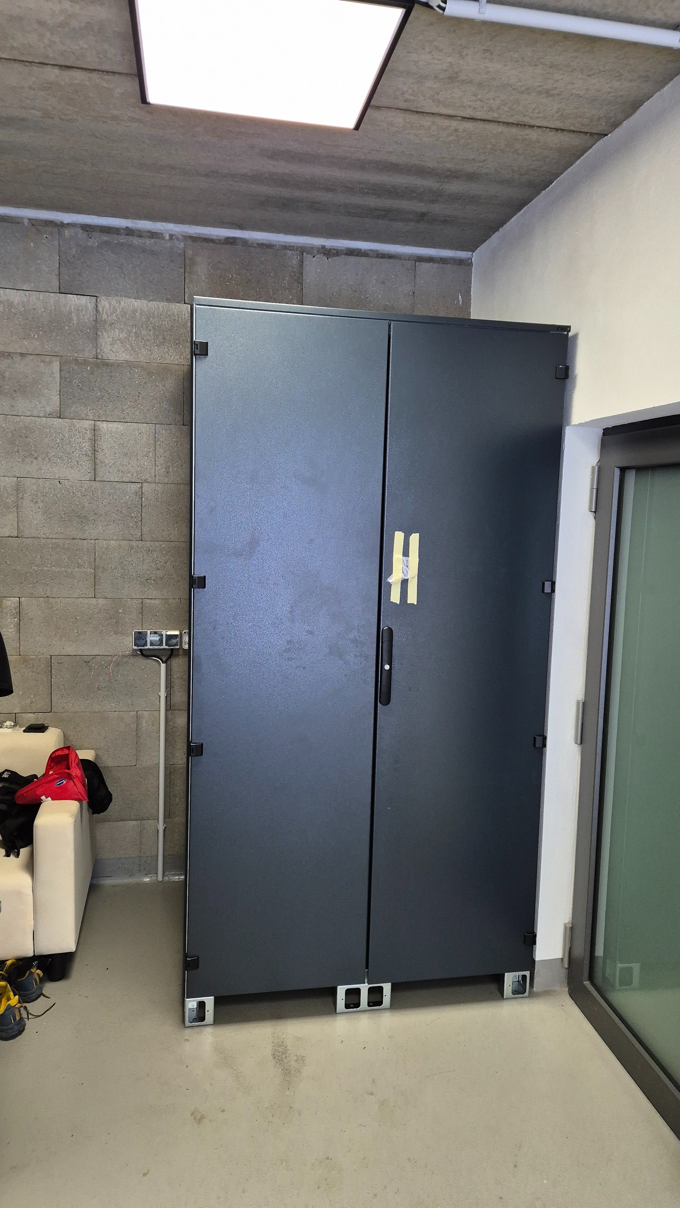

Trošku se to táhne, jako každý správný projekt...
V září dorazila rozvaděčová skříň, konstrukčně jsem to trošku podcenil, neprošla na výšku do garáže. Vzhledem ke hmonosti 300kg to muselo vyřešit šest bodrých Slováků...

A vejde se ti to tam vedle sebe i se stažením nějakými závitovkami?
Nebo to nebudeš stahovat?
Případně stahovat nějak jinak proti čelům té bedny nebo tak něco?
Těch 128 kousků už je docela síla.

SafrdA
- Příspěvky: 21
- Registrován: pon dub 08, 2024 12:45 pm
- Reputace: -2
- Lokalita: Kladno
Re: Baterie 125kWh ze 128S EVE 304Ah
Vyhodnotil jsem, že stahování nemá smysl. Max nabíjecí proud je 0,17C(50A), většinou bude spíš méně, baterie udělá tak jeden cyklus za dva až tři dny. pokud vydrží 2000 cyklů, je to životnost přes deset let, bohatě to stačí. To baterie odejde na něco úplně jiného.
Navíc jsem chtěl vymyslet nějaké sofistikované řešení s pružinami, které by udržovaly stále správně předepnutí, i když by baterie trošku věkem pracovaly. Věnoval jsem tomu docela úsilí, ale nakonec jsem došel závěru, že by to mělo smysl, kdyby se baterie pravidelně vybíjela a nabíjela někde blízko 1C a dělala několik cyklů denně. V tomto aktuálním případě by to byla zbytečná věda.
Nakonec kapacitu zvýším na 150kWh, tedy článků bude 160. Teď budu 32 ks ještě doobjednávat, při mém tempu realizace stihnou přijít.
- Příspěvky: 6747
- Reputace: 930
Ano, ta baterie odejde na rozpadnutí se materiálu. Kterému stažení trochu spíše pomůže, než že je k ničemu. Bez ohledu na proudy.
