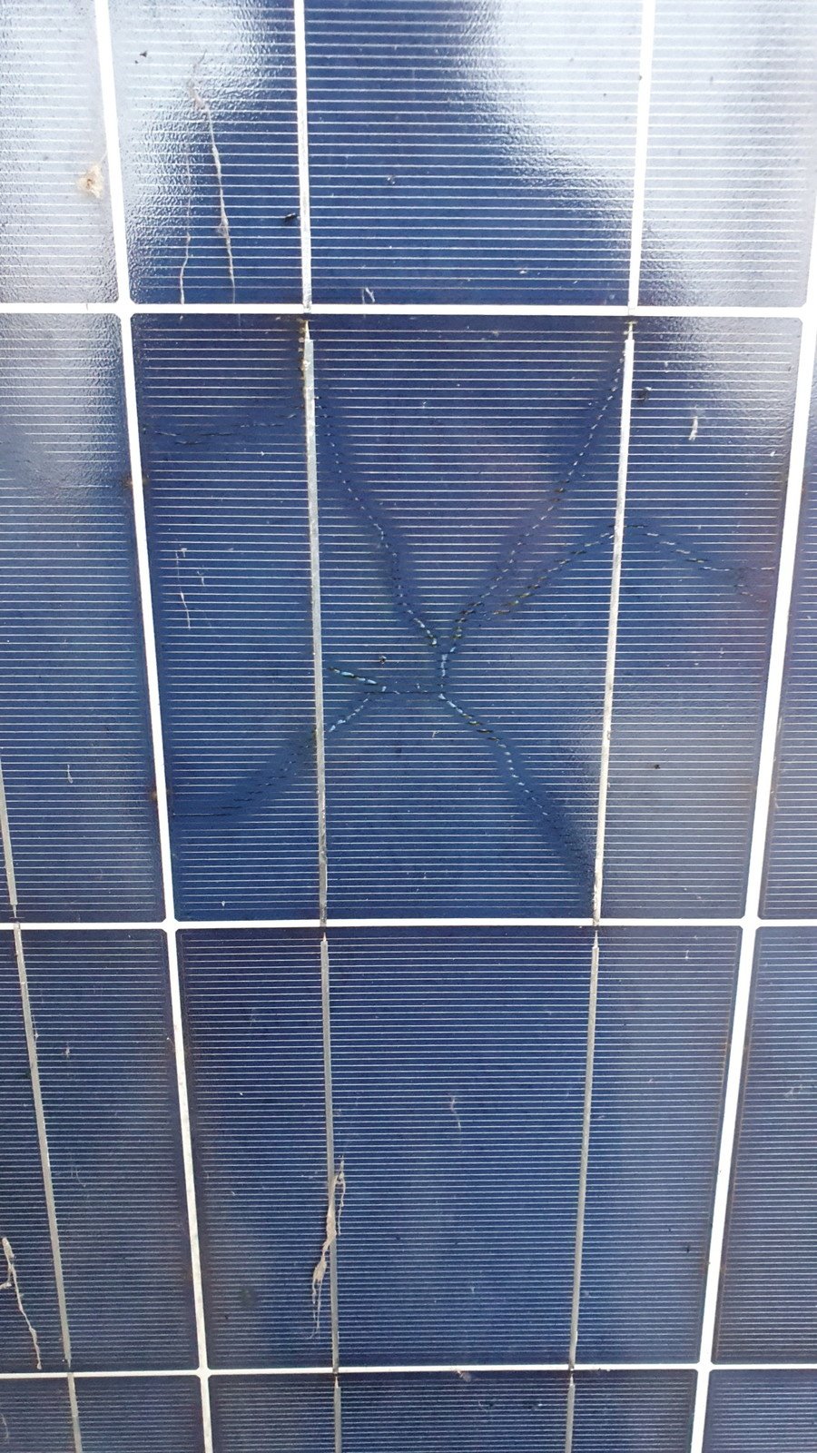

V sousední vesnici si maník z Albanie pronajal halu, opravují je, zatmelí praskliny ze spoda, natřou na bílo a nyní už jede po kamionech.
