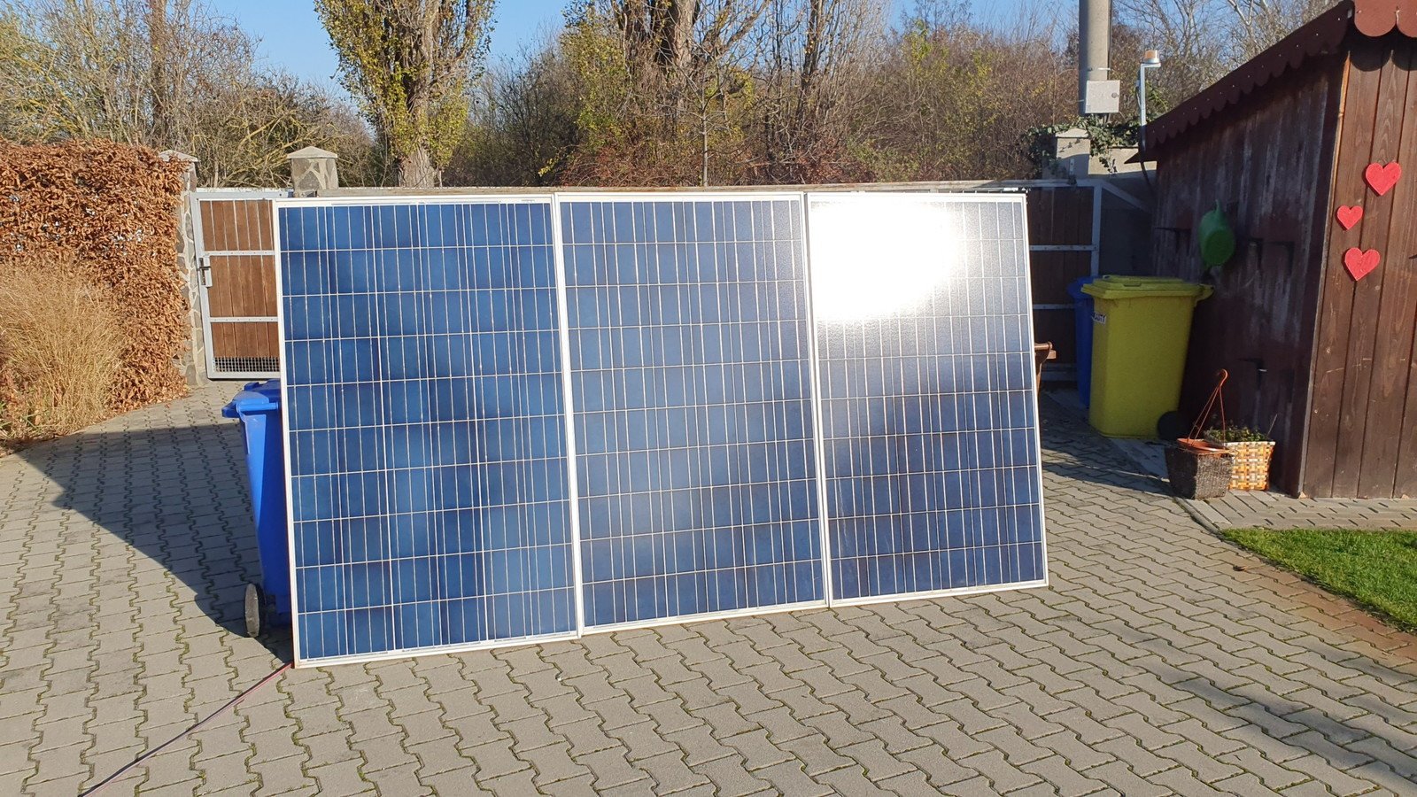

Zdravím,
zaregistroval jsem v poslední době dost nabídek z Německa na levné FV panely.Sám tam částečně žiju,tak vím,o co se jedná.Končí jim výhodné smlouvy a tak se zbavují panelů s nižší účinností a nahrazují je novějšími.Těch nabídek bude stále přibývat.Protože recyklace je drahá.
Je to dobrá příležitost pro ty,co mají dost prostoru.Já sám jsem si pořídil 5kWp za cca 5 tisíc.Potřeboval jsem zastínit určitý prostor a vyšlo mne to levněji než ostatní materiály ke stínění a ještě to něco "hodí".Mám to ve špatném úhlu,kdy jsem chtěl primárně zastínit pergolu.Panely Mitsubishi,made in Japan,šroubované rámy.(!)
Kupodivu to dává výkon plný jako při výrobě.Účinnost asi 15,6%.Což je proti dnešku nic.Ale cena také.
Dal jsem k tomu relativně drahou MPPT nabíječku od Victrona a předpokládám,že se investice rychle vrátí.

Já měl panel za 7€.Akorát byly na trubkách.Takže příchytky,ač zdarma,jsem si nevzal.Profily mají výšku 45 mm.To dnes neexistuje.Vyřešil jsem to svépomocí.
