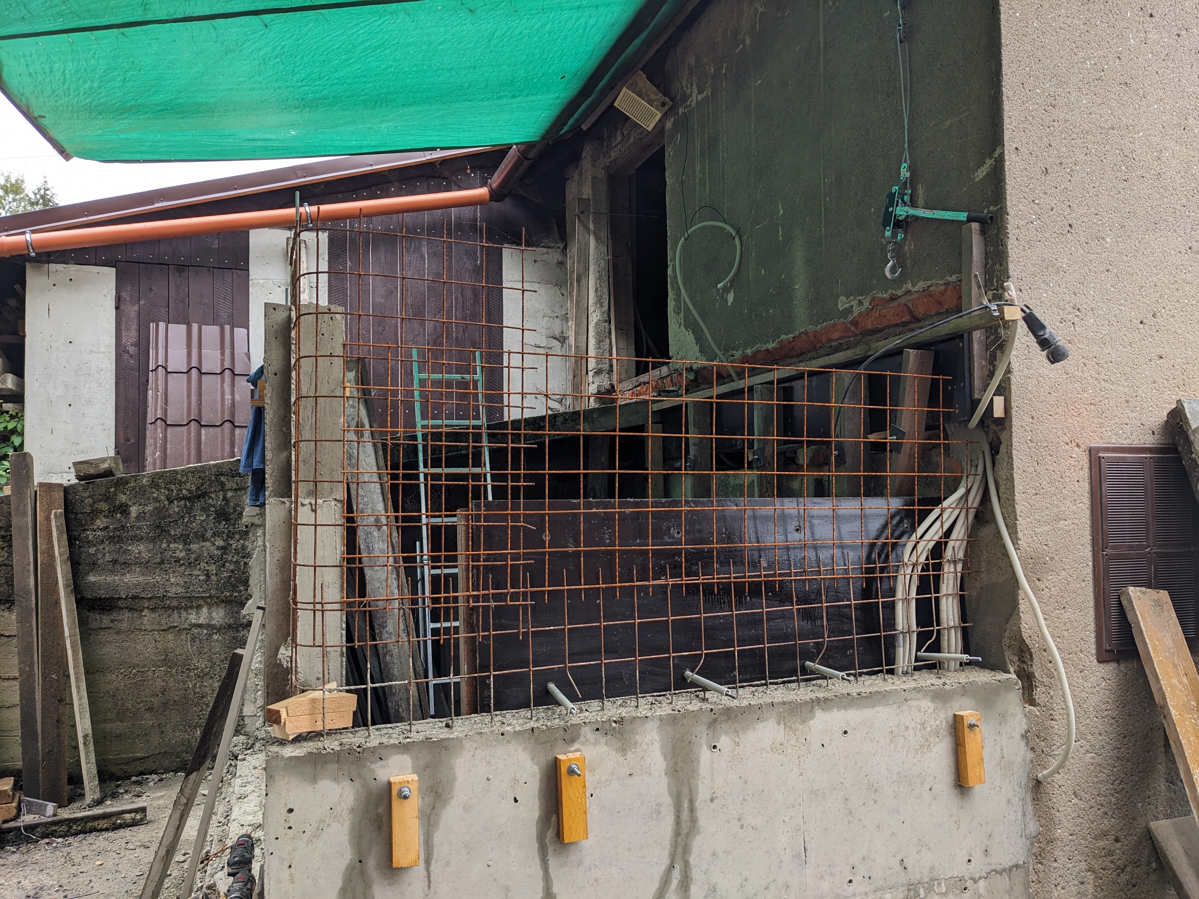

To mě moc těší, určitě rád využiju. EV ještě není doma, zatím betonuju prodlužovák garáže pro svého Logana MCV, abych současnou garáž mohl uvolnit pro EV. Husí krky pro wallbox do budoucna jsou samozřejmě nachystané.
