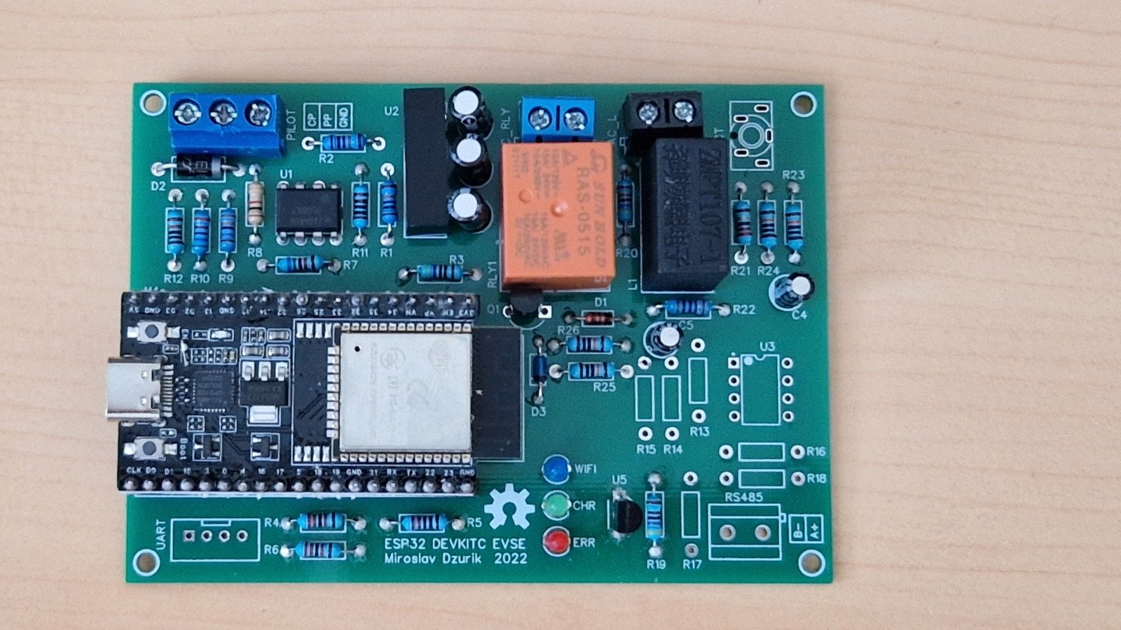

Ak by mal niekto záujem o jeden zostavený a oživený kus, je k dispozícii, cena 25€, zaslanie Packetou. Neosádzal som RS-485 rozhranie a UART konektor, na požiadanie doplním. Prúdový snímač je voliteľný, ale dá sa použiť SCT-013-000, za 5€. Len teda treba to potom ešte skalibrovať, to už je na novom majiteľovi.
Ja ešte čakám na Type 2 socket a chránič typ B.

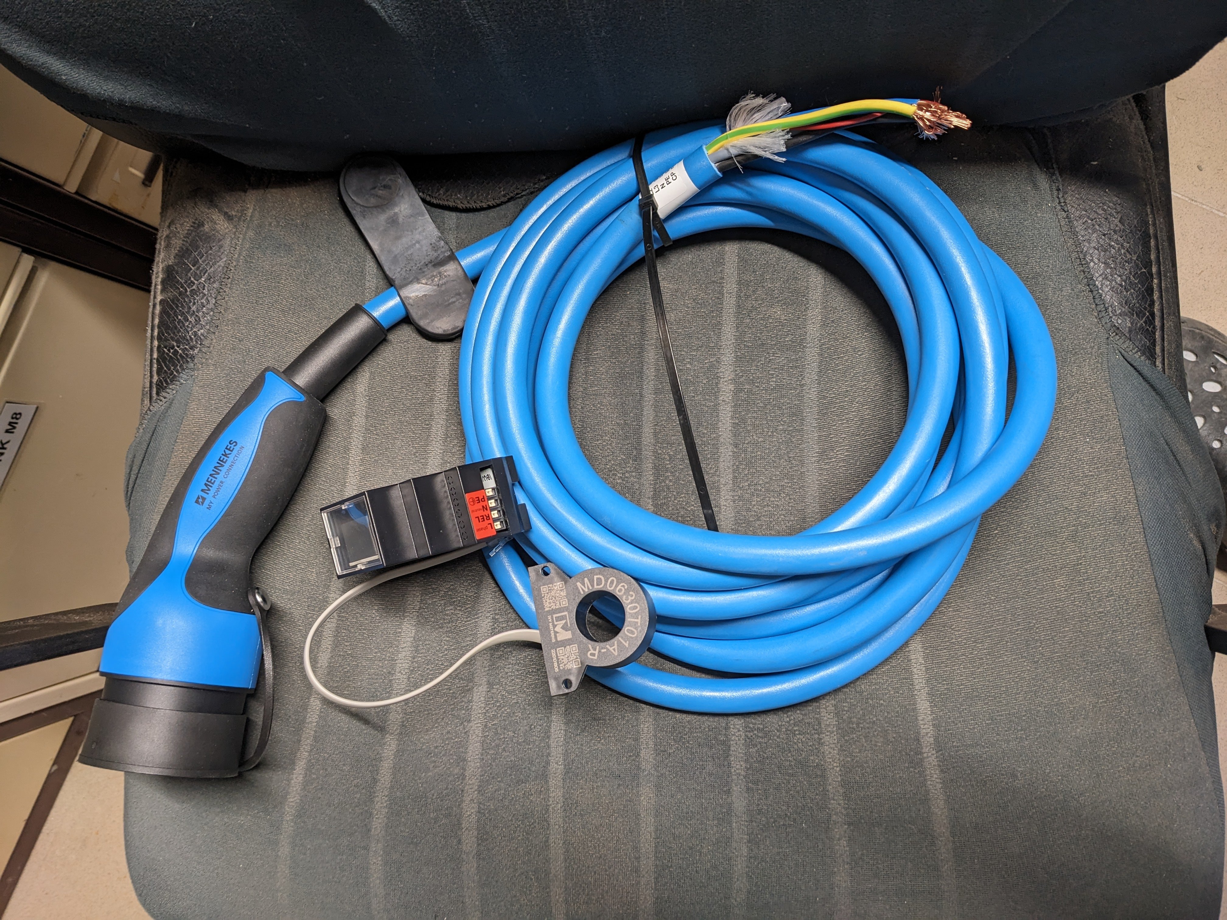

Příprava na dlouhé zimní večery: http://evracing.cz/evse-din-RS485-resid ... C-RS485-DC
http://evracing.cz/evse-rcm-sensor-ivy-AC-30ma-DC-6ma
32A kabel z Bazoše za 1590,-

- Příspěvky: 2747
- Reputace:493
Re: Přepínání wallboxu ostrov/síť
Ten kabel je pěkný. To byla nějaká jednorázovka nebo jich prodává víc?
Podobný za podobnou cenu jsem tam nenašel.
Pokud jich prodává víc a poslal bys prosím odkaz (třeba soukromě), tak děkuji předem.
Zřejmě jednorázovka, už tam není.Mex píše: sob říj 05, 2024 7:19 pmPokud jich prodává víc a poslal bys prosím odkaz (třeba soukromě), tak děkuji předem.

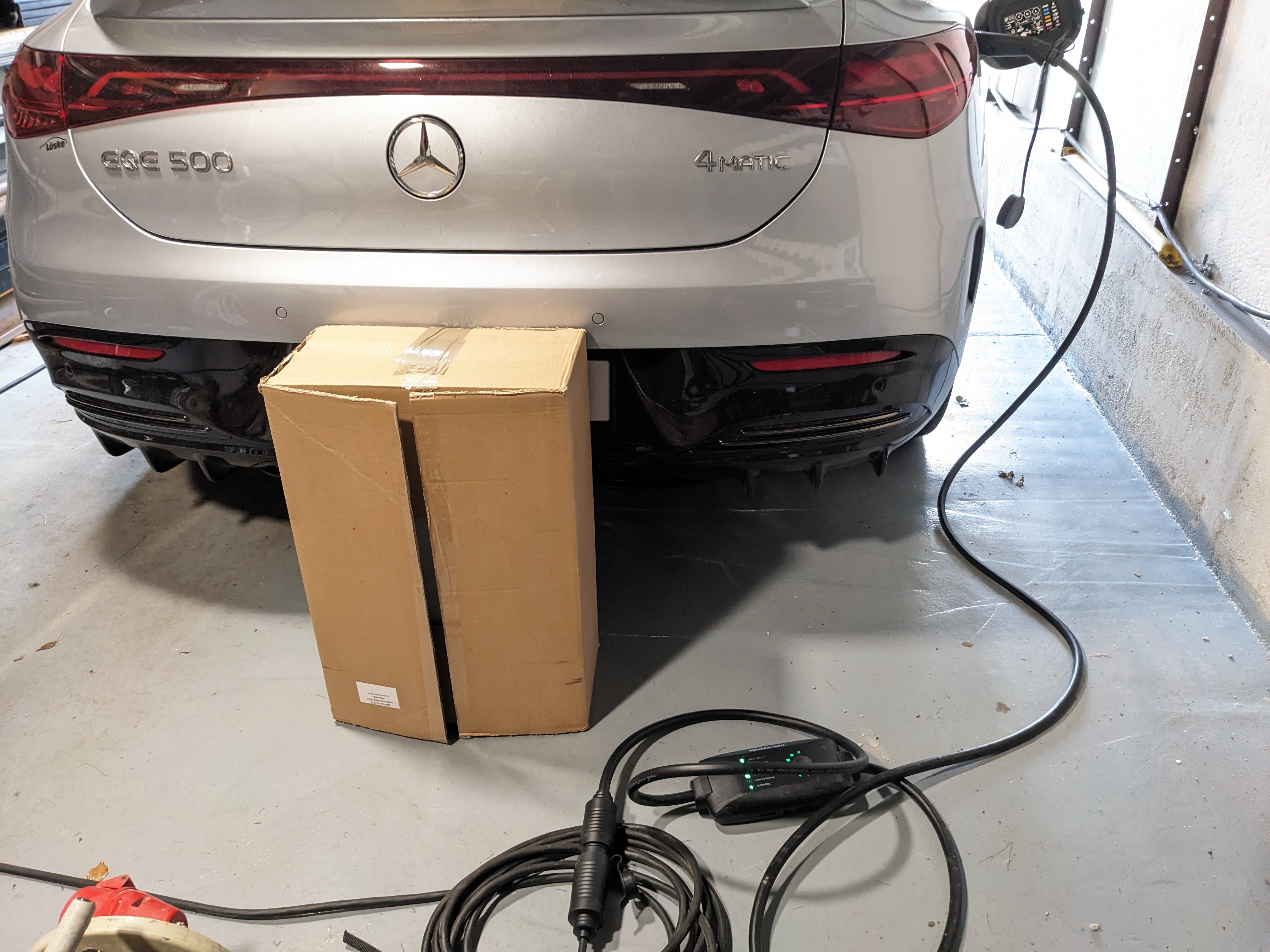

Dnes poprvé nabíjíme z FVE, zatím jen ze zásuvky přes floorbox, ještě bude trvat, než zprovozním wallbox. Nepříjemné je, že pro 1f jde nastavit jen 6 nebo 8A.
Dnes som skúšal tú dosku, zatiaľ len so žiarovkou a potenciometrom namiesto EV
Bolo treba upraviť kalibráciu CT, lebo default je CT 100A, ja mám 30A. Celkom pekne to funguje, neskôr pridám nejaké video alebo fotky. Cez REST API som úspešne vyčítaval údaje a nastavoval napr. nabíjací prúd.

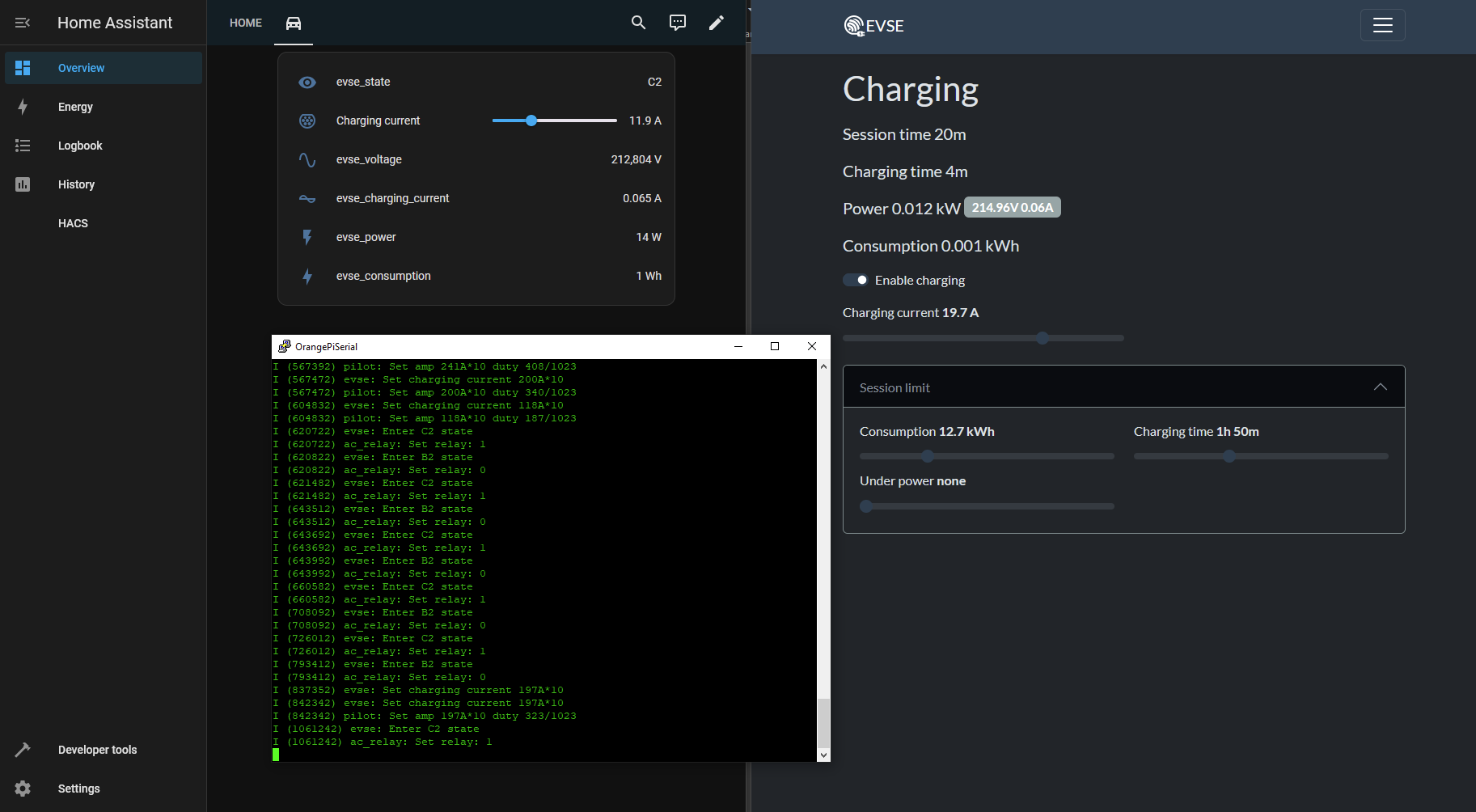

Ukážka integrácie do HA cez ModbusTCP a GUI samotného EVSE. Dolu ešte sériová konzola
