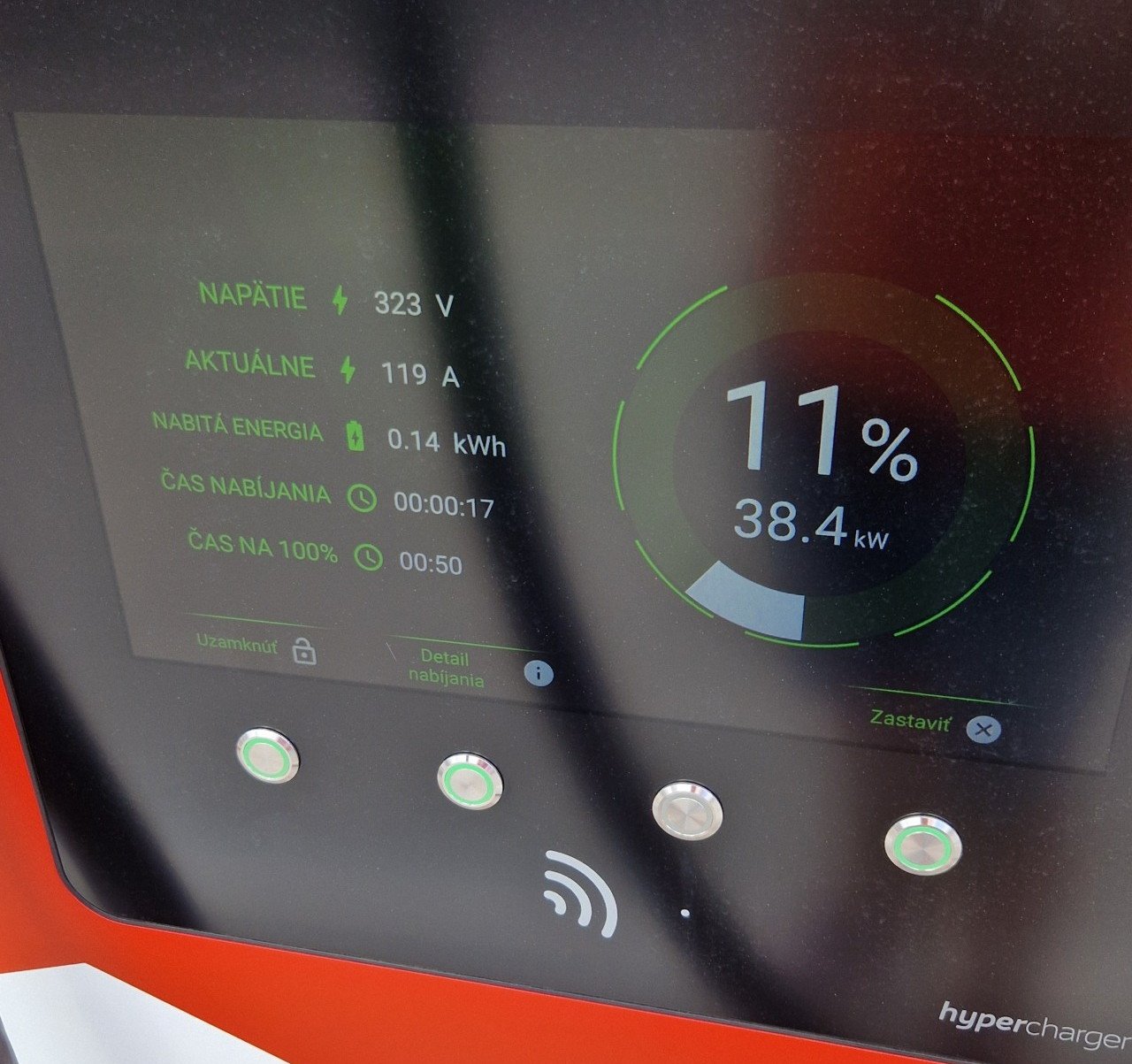

e-golf má CCS2 konektor, to je Mennekes/Type2 + DC charging. Prikladám čo tlačí rýchlonabíjačka - len ma trochu udivuje ako vie zistiť percento nabitia batérie, keď nemá žiadnu dátovú komunikáciu, minimálne teda vyhradený pin. Ale Wiki vraví, že pri DC charge sa používa "High-level communication (HLC) is done by modulating a high-frequency signal over the CP contact (also known as Power Line Communication or PLC) to transfer more complex information, which may be used e.g. for DC charging or for other services"
Som v EV nováčik, ale určite sa dá niečo dohľadať pre konkrétne auto, prípadne urobiť reverse-engineering :wood:
