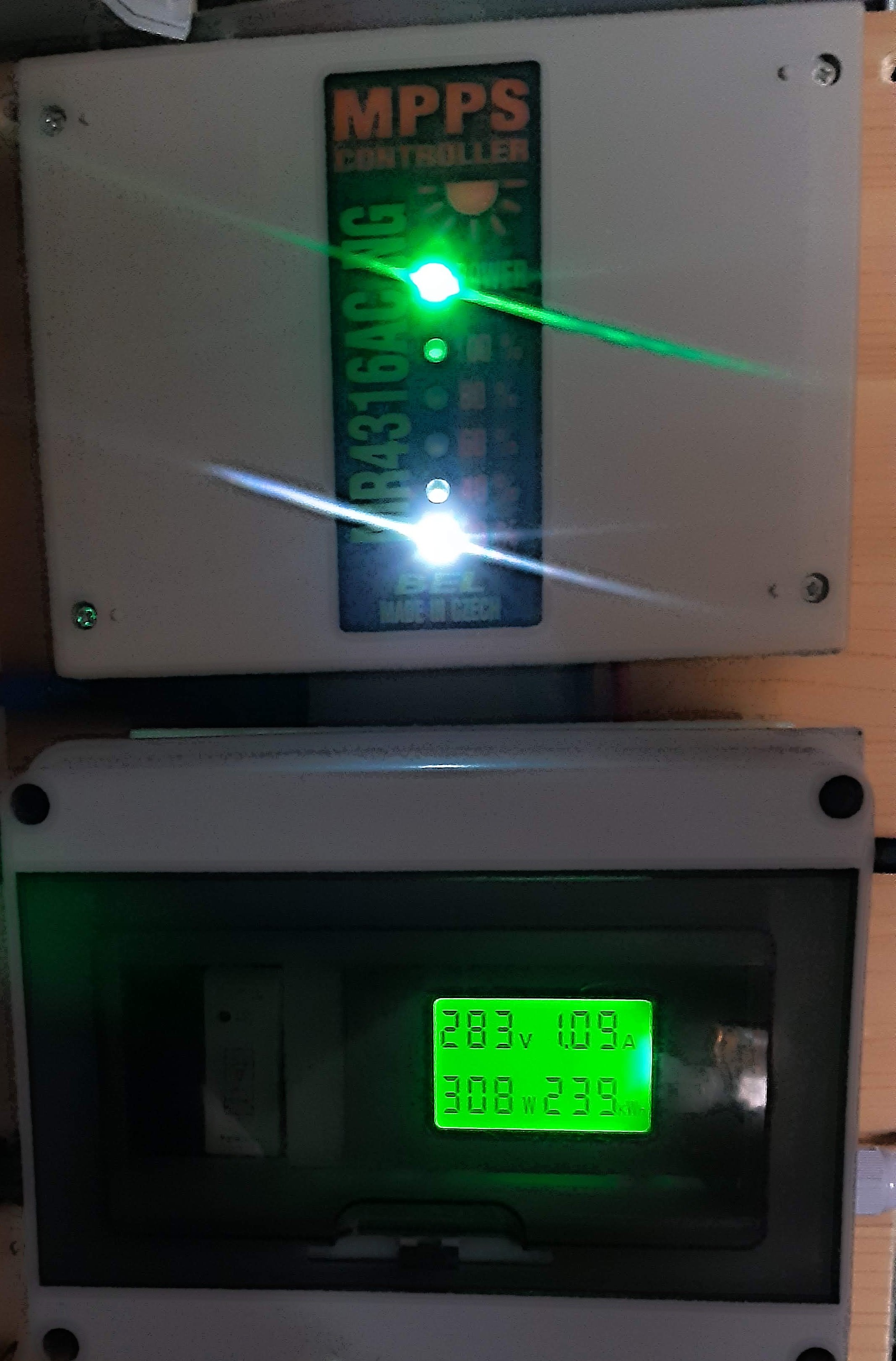

Jen doplním, že na předchozím obrázku je komplet originál BEL s vlastním ventilátorem, je to nová verze, je větší - robustnější, doplněný o monitoring a nastavování pomocí tlačítek u displeje : https://www.bel-shop.eu/regulator-napaj ... dmr4316ac/
Doma provozuji nyní verzi BEL bez monitoringu, na DC 330V na starých panelech POLY 2200Wp - AC2000W - bez ventilátoru.
V tomhle hnusu posledních dnů jde ven stabilních 300W a chladič je téměř studený.
Za slunečných dnů nepřelezla teplota chladiče přes 46 Stupňů výkon 1800-1900W
Není to moc vidět, v tento moment jde ven z panelů se zátěží 308W - 283V/1,09A

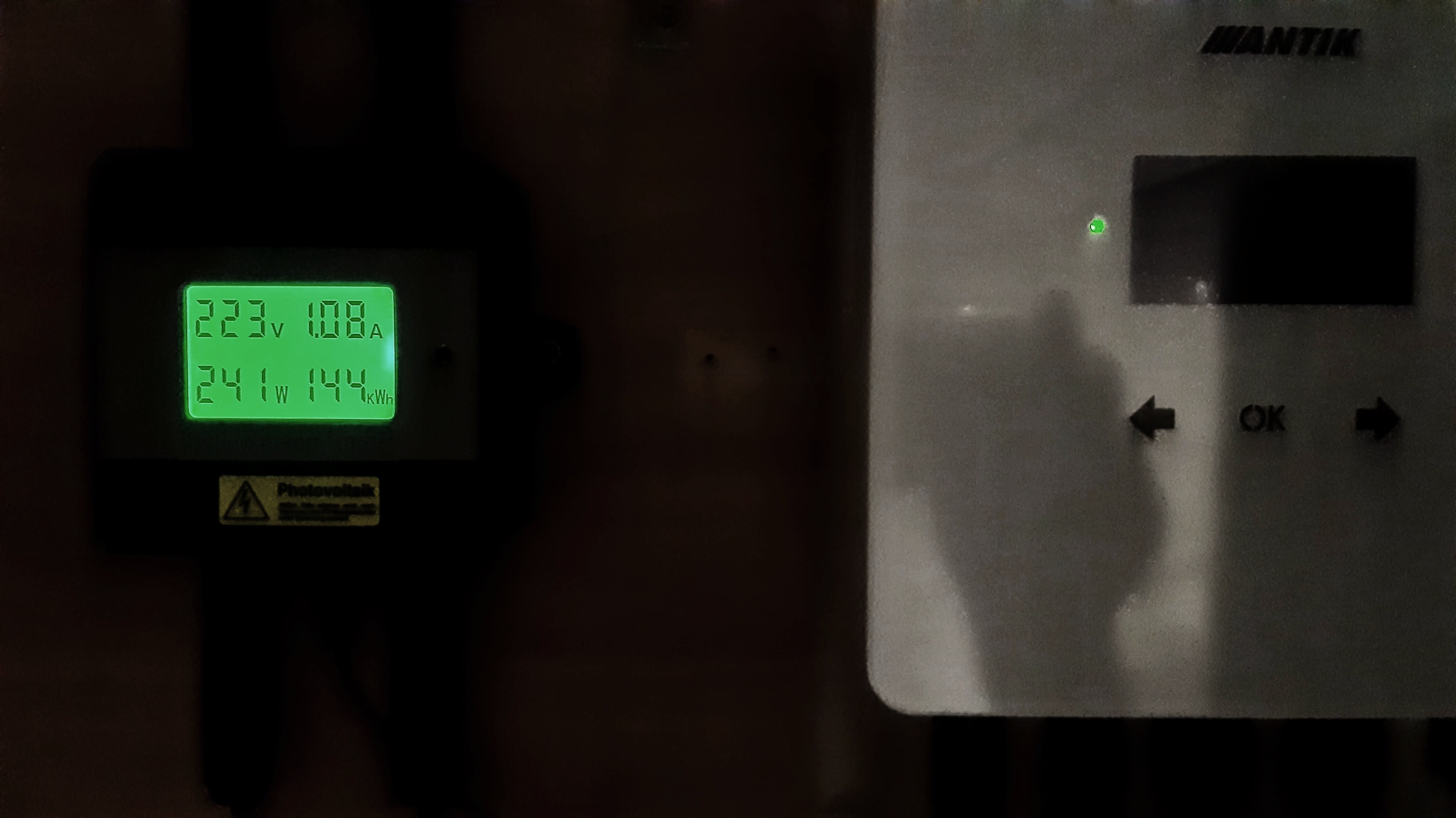

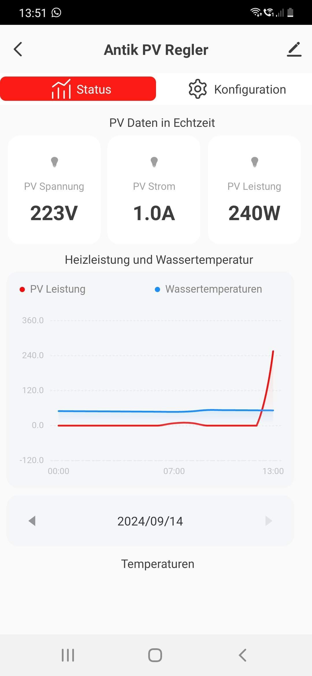

Pro zajímavost jsem došel pustit i Antik - ten je taky na starých POLY panelech ale jen 2000Wp

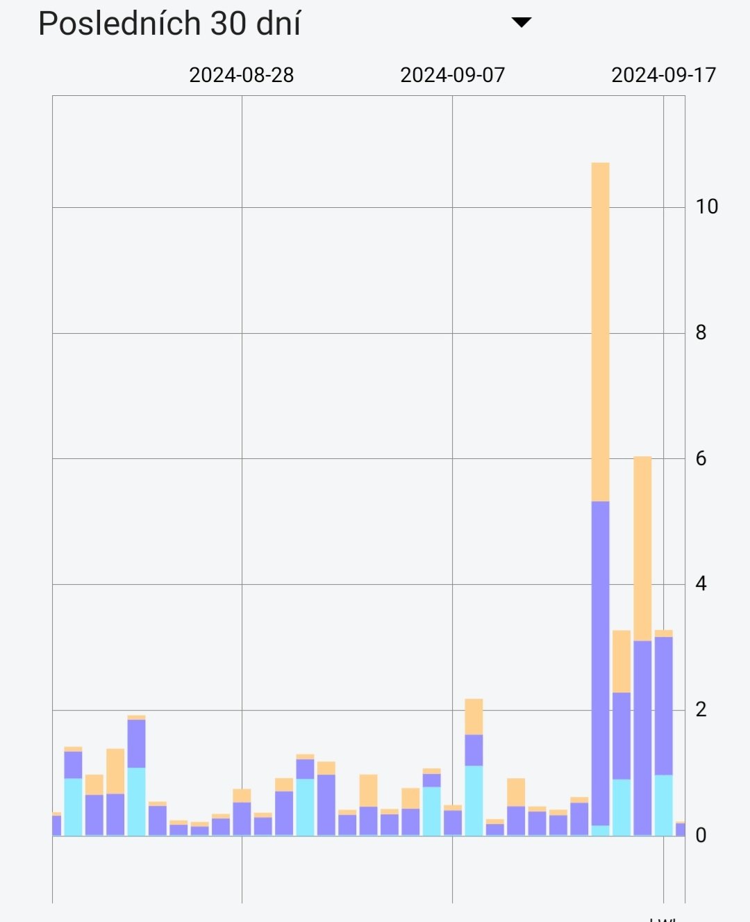

A na aplikaci :
A na aplikaci :
