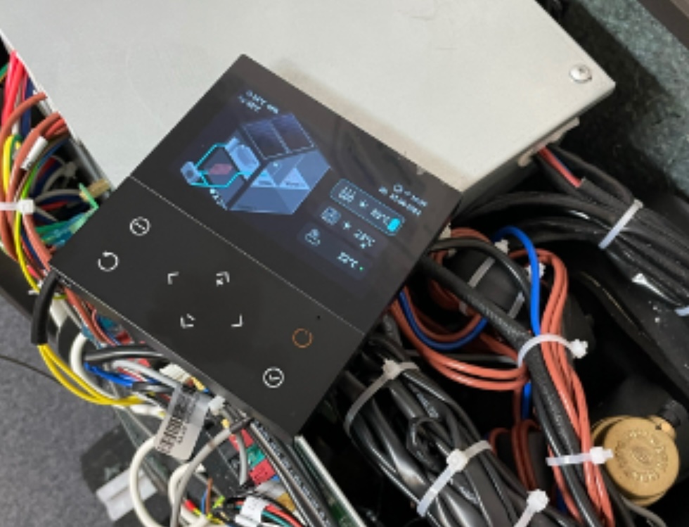

Jak tu bylo psano nas display je uplny zaklad ktery umozni nastavit jen zakladni veci. Lze dokoupit display s wifi viz priloha ale musi se prehrat obe ridici desky pak lze parametry menit i dalkove. Uz ma i ekvitermni regulaci.

hehe, a odkaz nam das az te poprosime?

Zjistuji vic info. Primo odkaz nemam resim to pres zastoupeni. Kazdopadne kdyby ta ekvitermni regulace za neco stala bylo by to super.

no ja jsem jsem se pripojil na ty svorky modbusu (H1/H2) a nic
snad to nema ten modbus disablovanej

Tady to by melo vychazet kolem 8000,- vcetne prehrani desek takze uplne nevim jestli do toho pujdu kdyz je to pulka ceny tepelka
Jediny co me na tom laka je ta ekvitermni regulace ale nevim jestli to za to stoji jak to bude odladeny, jeste pristup pres wifi by byl taky fajn:-)

Ted jsem se pichnul mezi display a cerpadlo. Jako neco to dela, ale jestli to ctu dobre, nevim.
Kód: Vybrat vše
Address: 251
Function: 16 (0x10) - Write Multiple Registers
Starting Address: 2000
Quantity: 10
Byte Count: 20
Values: 00 02 00 00 00 00 00 08 00 19 00 28 00 1b 00 00 00 00 00 00
Register2000: 2
Register2001: 0
Register2002: 0
Register2003: 8
Register2004: 25
Register2005: 40
Register2006: 27
Register2007: 0
Register2008: 0
Register2009: 0
Checksum: 0x0872 - OK

Mohl by ses podělit o HW/SW řešení toho "píchadla"?tRp píše: sob zář 21, 2024 12:00 pmTed jsem se pichnul mezi display a cerpadlo. Jako neco to dela, ale jestli to ctu dobre, nevim.![]()
Snažil jsem se v ESPHome i na arduino mega, ale zatím moc úspěchů není

- 9600 8n1 ?tRp píše: sob zář 21, 2024 12:00 pmTed jsem se pichnul mezi display a cerpadlo. Jako neco to dela, ale jestli to ctu dobre, nevim.![]()
Kód: Vybrat vše
Address: 251 Function: 16 (0x10) - Write Multiple Registers Starting Address: 2000 Quantity: 10 Byte Count: 20 Values: 00 02 00 00 00 00 00 08 00 19 00 28 00 1b 00 00 00 00 00 00 Register2000: 2 Register2001: 0 Register2002: 0 Register2003: 8 Register2004: 25 Register2005: 40 Register2006: 27 Register2007: 0 Register2008: 0 Register2009: 0 Checksum: 0x0872 - OK
- co H1/H2 ?
BTW: kdo nechce bastlit draty k ovladaci je to vyvedene i na U19 (12V,G,L_A,L_B)
