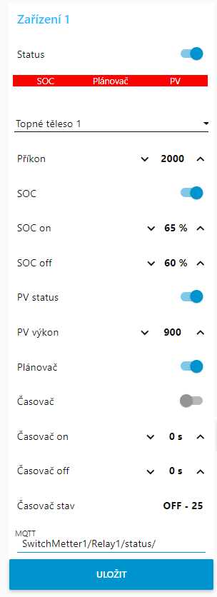

Zdravím,tak jsem konecne nasel mensi chvilku sednout si a zacit delat na modulu pro vytezovani tech slunecnich paprsku podle pozadavku uzivatele. Zacal jsem opravdu z lehka a prozatim je udelane menu pro vytvareni zarizeni, ktera se nasledne budou prirazovat a prioritizovat pro vytezovani.
(509.17 KiB) Staženo 2756 x
nasledne jsem si udelal mensi nastrel zakladniho nastaveni pro zarizeni, aneb moznost spoustet podle SOC, výkonu z panelů popřípadě podle rozvrhu, horni lista indikuje, zda je dana podminka splnena (seda=deaktivovana,cervena=nesplnena, zelena=splnena) ... časovač slouží ke spoždění pro spuštění popřípadě pro vypnutí ...

Good job. Já osobně už ze všech různých složitých podmínek přešel jen na stav nabíjení baterie. Nabíjí se víc než je odběr dané spirály -> zapni relé, začne se baterka vybíjet -> vypni spirálu. S tím že hladiny o kolik se má nabíjet víc než jsou odběry a o kolik se může případně vybíjet než se odběry vypnou jsou nastavitelné.
To jen tak třeba pro inspiraci. ;)
Edit: samozřejmě, že první se hlídá soc, a až od nastavené hodnoty se to pouští dle nabíjení.

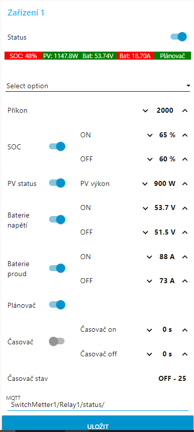

To vypada moc pekne:-) Slo by tam jeste dodat krom rizeni podle SOC i rizeni podle napeti baterky a vypnuti nad urcity vykon menice aby se nepretizil pokud se zapnou spotrebice v dome? Diky

tak jestli tam chces i podle napeti, tak klidne, jeste tam budu dodavat podle odberu

Podle napeti tam chci hlavne z duvodu kdy je velky vykon panelu aby se eliminovalo predcasne ABS nabijeni

tam se ale bude muset taky udelat klouzavej prumer na napeti, inak pri rychle zatezi ti to dropne, popripade napis jak ti to ted funguje ty pravidla

Podle odběru z měniče, nebo by se tam vešel i nabíjecí proud aku (i do - hodnot)?

co se tyce toho odberu z menice, tak tohle je znacne osemetna hodnota bez mereni realne spotreby daneho zarizeni ... vse se da resit na urovni virtualnich hodnot, ale jakmile bude zapnutych vice zarizeni, tak se zacnou navzajem vypinat (pokud soucet prikonu > vykon menice). Ja vycitam realnou spotrebu ze vsech zarizeni, takze vidim zda je zarizeni realne zapnute (primotopy) system muze klidne spustit dalsi zarizeni i kdyz soucet prikonu je vetsi nez vykon menicu, jakmile se znova sepne primotop tak zarizeni co ma nizsi prioritu se vypina ...

Re: Victron NodeRed - vytezovaci modul
Nový příspěvek od Antrac1t »
aktualni nastaveni pro kazde zarizeni ...
