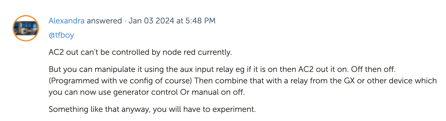

Napřímo to nejde, Victron prej zatím neumí ten výstup ovládat signálem přes VE.Bus.kodl69 píše: úte zář 10, 2024 12:01 pmdá se takhle nějak ovládat i AC2out? v tom custom jsem to nikde nenašel, nebo se to jmenuje nějak jinak...
Ale můžeš AC OUT 2 spínat pomocí AUX vstupu na Multiplusu. Do AUX vstupu zapojíš relé na Cerbo, nebo jiné relé, které umíš ovládat v Node RED.

ohľadom nabíjania. toto som našiel na victron fóre - nie je asi presne to čo myslíš hľadáš, ale som to testoval ide to.
predposledný príspevok: https://communityarchive.victronenergy. ... rging.html
