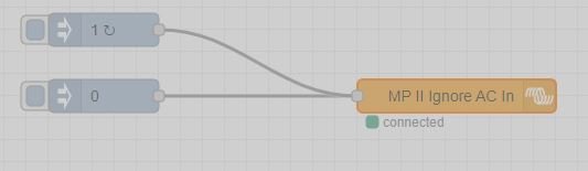

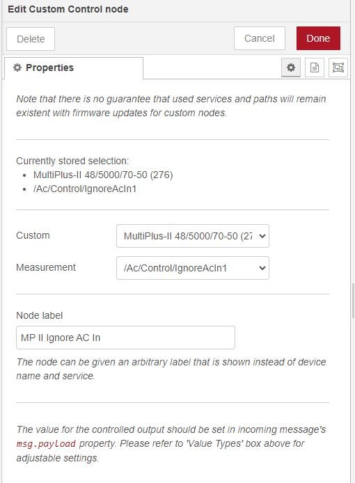

Asi nějak takhle přes custom node:
a nastaveni nodu:
jen dodělat časovače a zapodmínkovat podle SOC.

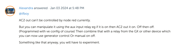

kodl69 píše: úte zář 10, 2024 12:01 pm
dá se takhle nějak ovládat i AC2out? v tom custom jsem to nikde nenašel, nebo se to jmenuje nějak jinak...
Napřímo to nejde, Victron prej zatím neumí ten výstup ovládat signálem přes VE.Bus.
Ale můžeš AC OUT 2 spínat pomocí AUX vstupu na Multiplusu. Do AUX vstupu zapojíš relé na Cerbo, nebo jiné relé, které umíš ovládat v Node RED.

to je přesně to, co nechci, to můžu zrovna ovládat stykač. Tohle je názorná ukázka toho, jak je ten victron v některejch věceh nekoncepční. Něco jako asistent v multiplusu, něco přes cerbo a na něco se zvenku prostě nedostaneš, ACout2 nebo třeba na relé v MPPT...
a nastaveni nodu:
Jako tohle umí ovládat napřímo přepnutí na DS? Díky.

Re: Jak přepnout MP2 na DS přes Node Red
Nový příspěvek od kamils »
Ano, tohle u kamaráda přikazovává 3f systém k sítí.

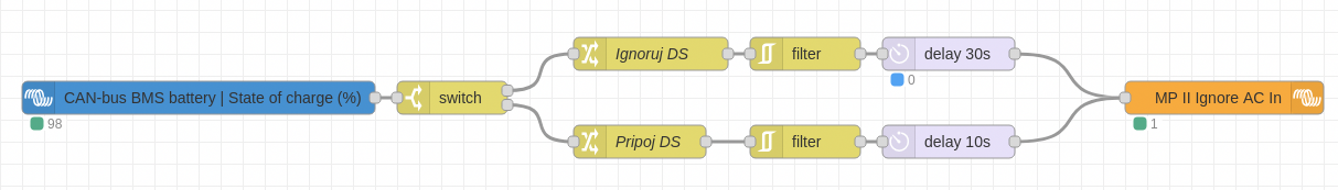

super funguje to. ešte to bude chcieť doladiť, pridať nejaké podmienky, ale je to funkčné.
Ukázat spoiler
Kód: Vybrat vše

ak to bude niekto skúšať, treba si upraviť zariadenia podľa seba -
FV: Risen RSM40-8-410M: 5ks SV + 8ks JZ = 5.3kWp, 2xMPPT Victron 250/70 VE.Can, MP II 5000 GX, zatiaľ 120Ah v LiFePo 16S. SW: Proxmox na HP t630 - HA, MQTT, MariaDB, InfluxDB, Grafana, Telegram, SearXNG, Lyrion. HW: MySensors, RFLink, ESPHome, Shelly
