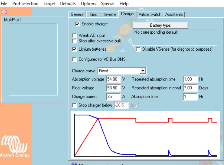

Vadny neni mel jsem to proklemovane primo na svorkach:-) passthru sviti spravne protoze mam nizke soc ale nabijecka by se takhle zapinat nemela

Ukaž ešte ako máš nastavenie na karte Charger v konfiguráku, nebude tam problém?

ElektroEzs píše: stř lis 15, 2023 8:21 pm
Az bude cas tak si s tim zacnu hrat musim prijit na to co to zpusobuje, stejne musim cast rozvadece predratovat protoze budu davat na vrsek dve klimosky tak musim draty co jdou vrchem navrtat bokem:-) Jen me prave napadlo jestli na to nema treba taky vliv HDO ale jak se tu psalo nedelalo by to tak casto. Je mi to zahadou
Mňa jediné, čo tuná napadlo je dať Charge current na 0A. Skúšal si mať v konfiguráku len tento asistent bez Ignore AC?

Nezkousel zatim, az bude trosku casu vrhnu se na to a dam vedet:-)
