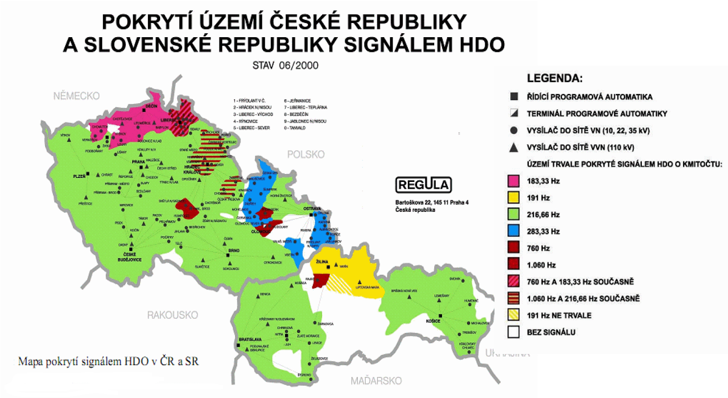

Najcastejsie je to 216.66 Hz, ale v ramci CR a SR sa pouzivaju v roznych lokalitach aj ine f 183.33Hz, 191Hz, 283.33Hz, 760Hz, 1060Hz a preto by ma zaujimalo ci to rusi iba 216.66Hz. Frekvencie na HDO su umyselne navrhnute tak aby to nevychadzalo na harmonicke 50Hz, ale Victron s tym ma problem, teda minimalne niektore ich produkty a to este v zavislosti, ktore nastavenie (rezim prevadzky, asistent) je pouzite, najviac sa to prejavuje pri ESS, ale aj v HUB1, alebo HUB4 sa to da spoznat. Dost dlho mi trvalo, kym som presvedcil support Victronu, ze je to naozaj problem.

Ahoj chlapi, nemohli by jste napsat na jaké frekvenci hdo jsou vaše instalace kde to dělá? Já jsem Liberec, tak je to tu přeci jen jiné než jinde.

Pro vysílání signálu HDO se v ČR používají frekvence 183.33 Hz, 216.66 Hz, 283.33 Hz, 760 Hz a 1060 Hz, dělá to tuším nejvíc ta druhá. HDO je základní nosná frekvence, jednotlivé kódy jsou na ni namodulovány.Dagus píše:Ahoj chlapi, nemohli by jste napsat na jaké frekvenci hdo jsou vaše instalace kde to dělá? Já jsem Liberec, tak je to tu přeci jen jiné než jinde.

U mna je to 213.66 Hz.

Bylo by zajímavé zjistit, jestli to nedělá jen na té 216tce. Respektive jak se to má chovat? Co přesně ten měnič má dělat? Mám 24V verzi, tak nevím jestli mi to bude taky dělat, ale zajímá mě co by to kdyžtak mělo dělat.

Je to velky fail Victronu, ale zas toto rusenie signalom HDO je specialita iba u nas a zaujimave, ze to nerobia vsetky ich produkty. Zatial mam potvrdene, ze vsetci co maju tento problem su v pokryti signalom 216.7 Hz, je dost mozne, ze zrejme zalezi aj na vyske tonoveho napatia v sieti. Skusim tento tyzden vyrobit nejaky filter - rezonacny obvod ladeny na 216.7 Hz, len musim najst nejaku vhodnu tlmivku a vypocitat k nej kapacitu. Podobne su riesene hradiace cleny HDO aj na tisice amper.
