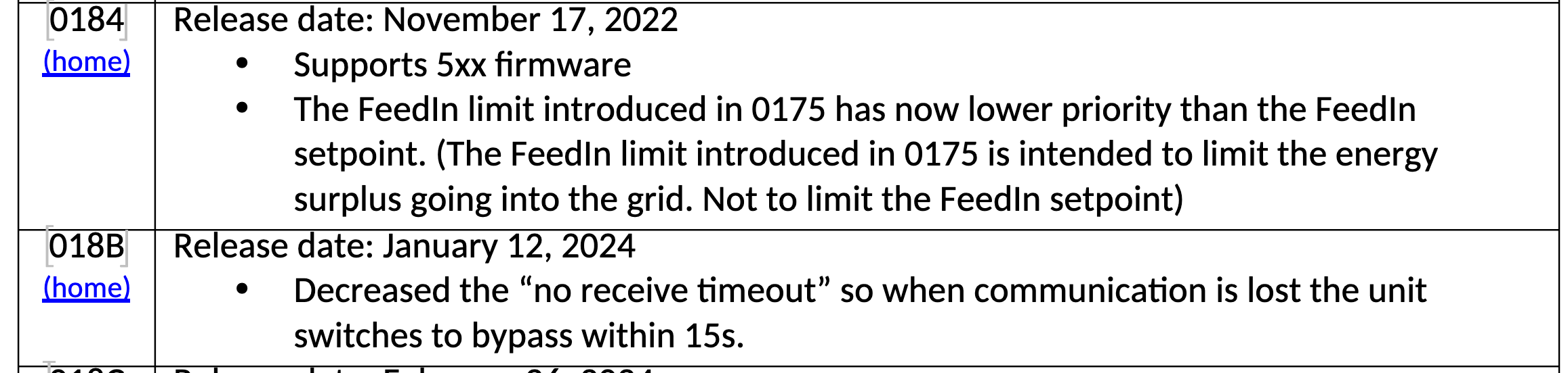

Podle datumu hádám, že to opět rozbili ve verzi ESS 0184?Miloslav SLádek píše: sob pro 17, 2022 11:57 pmMám už delší dobu podezření, že pánům z Victrónu z posledních verzí firmwaru nějakým nedopatřením vypadlo řešení problému s HDO, který jsme si kdysi tolik vymodlili. Jestli je to limitovalo v jinych situacích nebo na to zapoměli netuším, ale posledni dobou si všímám že to střidače zase rozhazuje.
Takže kdo by chtěl jít na předchozí verzi 017E, musí udělat downgrade firmware Multiplusu na verzi 4XX. Prostě nesmí mít verzi 500 a vyšší.
Je to tak?
