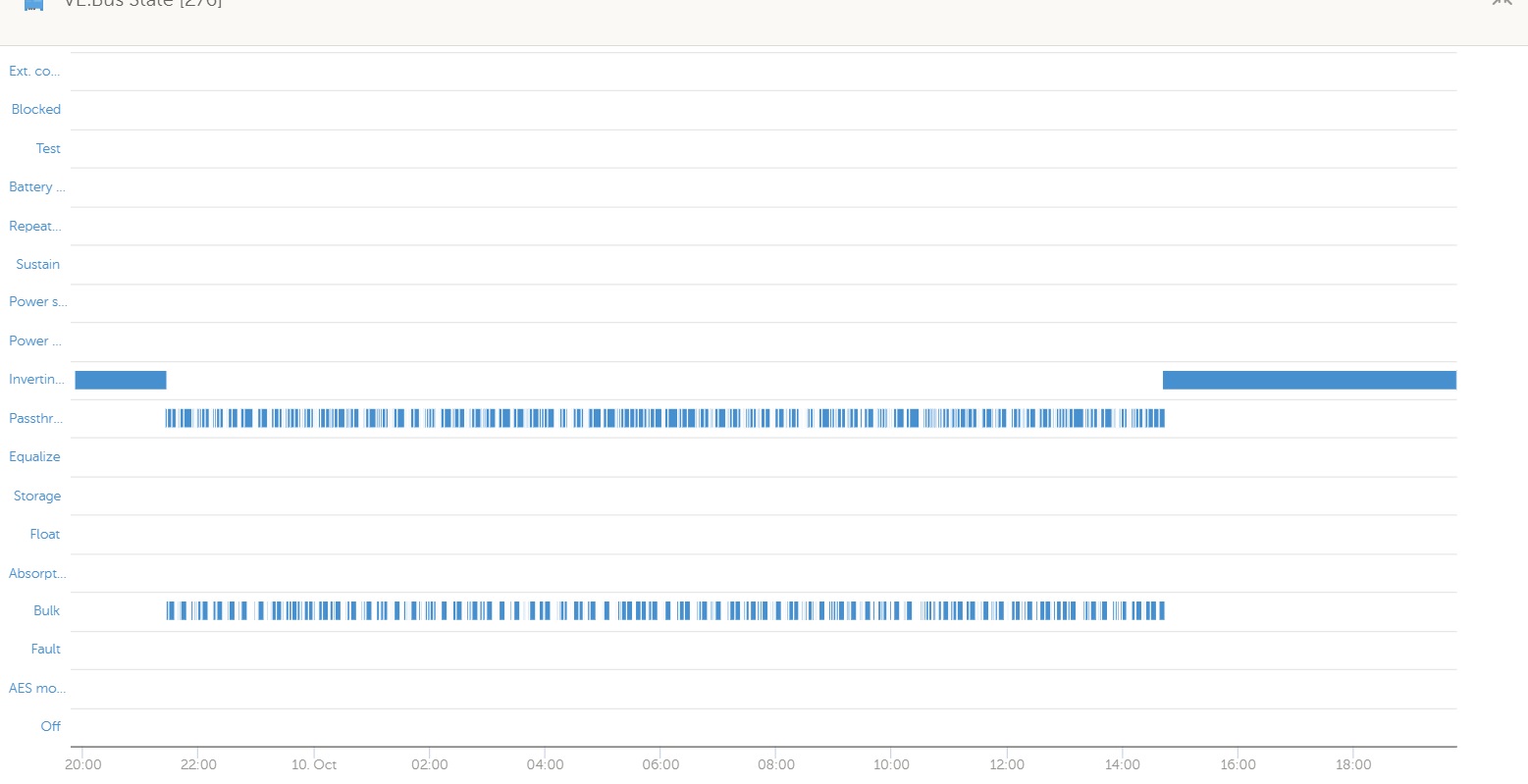

Ahoj nepouzivam tedy ESS prepinanam pres asistenty na DS mam pripojeny AC IN a povolenou nabijecku a ovladam ji pres current charger asistenta a pokud mam menic pruchozi tak i kdyz mam nabijecku vypnutou tak se porad strida bulk s passthru nemuze to take souviset s HDO? Pomohlo smazat asistenta nabijecky a zakazat nabijecku. Mam dve instalace a dela to stejne u obou.

to nevypadá na HDO to je moc často.
já nepoužívám tyto asitenty nemám s tím zkušenost. Pokud bych potřeboval dělat takový veletoče tak bych to beztak řidíl po modbusu.
Máš poslední FW? poslední verze asistentů? projdi si changelogy k asistentům jestli se tam o tom něco nepíše, případně zkusit nějaký starší verze

Nahral jsem FW506 tam to delalo taky a tu 507 jsem jeste nemel cas, zatim jsem zakazal nabijecku. Oni se nejak aktualizuji i asistenti? Je fakt ze kdyz aktualizuji FW tak asistenty ulozim do PC a pak je jen nahraju zpet. Ja mam na rozvadeci prepinac pro pripad ze bych nekdy potreboval nabit baterku ze site.

Máš voľné relé1 u Cerba?ElektroEzs píše: úte lis 14, 2023 8:11 pmAhoj nepouzivam tedy ESS prepinanam pres asistenty na DS mam pripojeny AC IN a povolenou nabijecku a ovladam ji pres current charger asistenta a pokud mam menic pruchozi tak i kdyz mam nabijecku vypnutou tak se porad strida bulk s passthru nemuze to take souviset s HDO? Pomohlo smazat asistenta nabijecky a zakazat nabijecku. Mam dve instalace a dela to stejne u obou.
Skús to spraviť ako týpek v tomto videu. Už som pár krát písal, že mne tieto asistenti nefungovali korektne pre Ignore AC. Lepšie sa mi osvedčilo NodeRed, riešenie čo je vo videu som neskúšal.

Obe rele na cerbo pouzivam na vytezovani. Me ignorovani site funguje bez problemu zlobi jen to ze se takhle zapina nabijecka i kdyz je vypnuta vypinacem. Vyzkousim si s tim pres zimu pohrat.

Čím spínaš ten Aux1 vstup? Nejakým externým relé, alebo nejakým spínačom? Alebo je to automatické na základe nejakej logiky?

Mam tam vypinac na rozvadeci

Nie je vadný ten vypínač? Teraz toho asi už moc nevyťažíš, tak skús napojiť ten Aux1 vstup na relé od Cerba (príp. na iné relé, ktoré vieš manuálne ovládať) a výskušaj, či to bude robiť aj tak.
Inak Passthru nemusí nutne znamenať chybu, to len naznačuje, že spotreba je pokrývaná z DS.
