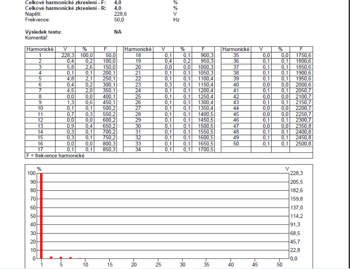

- PavelR
- Příspěvky: 3555
- Reputace:265
Re: Victron a HDO problem.
jističe ne.
Ta 3,5 a 7 harmonická je celkem hodně. hlavně ta 3 - 3ti nasobky harmonických se sčitají v nulovém vodiči ( netočivá složka - teda u proudových harmonickych) takto vysoke harmonicke napěťové můžou být způsobeny buď zátěží když je velká impedance sítě. Už jsem víckrát změřil na přípojce impedaci 1ohm ... to je co ampéra to volt dle směru. To už je mazec. Nejsi někde na ocase trafa? Nemáš někde poblíž na tvé NN lince nějakou výrobu? (pohony, usměrňovače atp?)
Mrkni na dokument
https://www.google.com/url?sa=t&rct=j&q ... 2jor03BwTj
článek 4.2.5
je to sice dokument pro nějakou LDS ale ta 3 harmonicka je u tebe skoro dvojnásobná. Aji ostatní jsou vysoko.
Podíval bych se co říká PPDS tvého distributora o harmonických a kvalitě sítě.
Neříkám že to musí být důvod, ale je to už podnět k prověření. Neznám tvoji situaci. Nemáš třeba přes zahradu souseda který je na jiným distribučním trafu ke kterýmu by se dalo na zkoušku připojit?
Teď mě napadlo. Zkus ještě ve Veconfigu zapnout weak AC input. Jen na zkoušku. Sice to rozhodí účiník ale zkusit se to dá.
Mrkni na dokument
článek 4.2.5

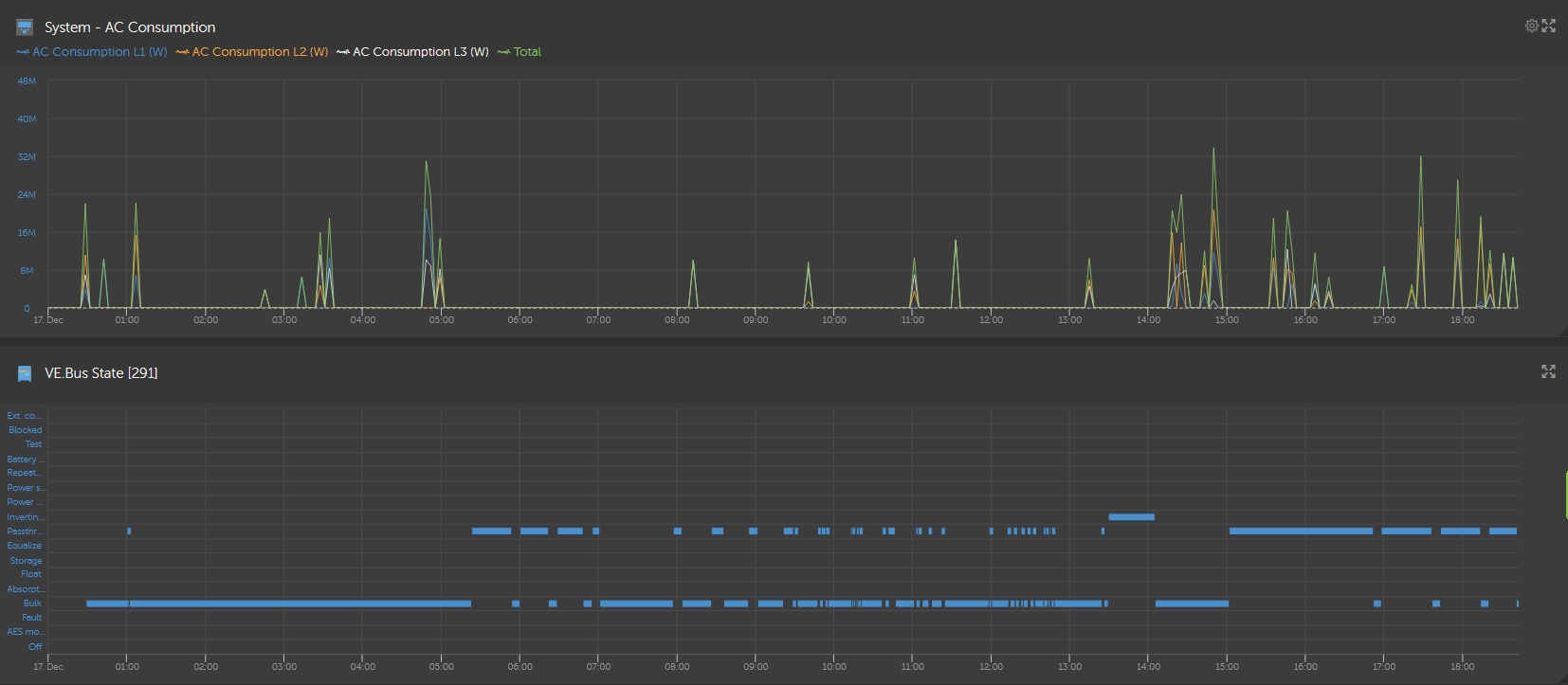

- Marcus81
- Příspěvky: 374
- Reputace:5
- Lokalita: Senec
- Výkon panelů [Wp]: cca 16kWp
- Bydliště: Blízko Senec, SVK
Ano, 3,5,7 to som si vsimol aj ja ze je abnormal.
No na konci trafa skoro som, to je pravda, o nejakej vyrobe neviem, skor nie ako ano.
Impedanciu som nemeral, mozem skusit, aky bude vysledok.
Sused predpokladam zze bude na tom istom trafe ako ja
Vyskusam este zapnut weak AC input, za pokus nic nedam.
Prikladam este dnesný graf, ako krasne to je rozhadzane, ide ma s toho porazit!!!
zatial vsetko vo výstavbe...

Prave som to meral na pripojke do domu, namerana harmonicka je uz na vstupe pred hl.isticom vysoka, 3,5 a 7 harmonicka.
Impedancia je relativne ok, siet je na vstupe TN-C:
L1-PE - 229,1V, 0,316Ω
L2-PE - 232,9V, 0,4Ω
L3-PE - 213,9V, 0,426Ω
Tak dom tu stoji uz 55 rokov, no nevravim o tom, kolko novych domov sa postavilo a trafostanica je stale povodna.
Este ma napadla jedna vec, ale to je len moja domienka, vela ludi ma momentalne na domoch a okolo domov vianocne LED svetielka, ci tá harmonicka nemoze byt zvysena aj zdrojmi od tych LED svetielok!?
Přidávám se, že mám asi podobný problém. Poslední dny to dělá hodně, i v noci několikrát do hodiny. Někdy to trvá vteřiny, někdy minuty. Tady mám grafy z jedné hodiny v noci, abych vyloučil přetížení fází. Myslíte, že se jedná o problém s HDO nebo rušení něčím jiným? Měniče při tom vydávají podivný zvuk.
Na grafu je první baterka pak odběr z fází ze sítě. Jde vidět, že to fakt přestane invertovat, protože klesne odběr z baterky.
https://photos.google.com/share/AF1QipO ... twdk9HN0l3
