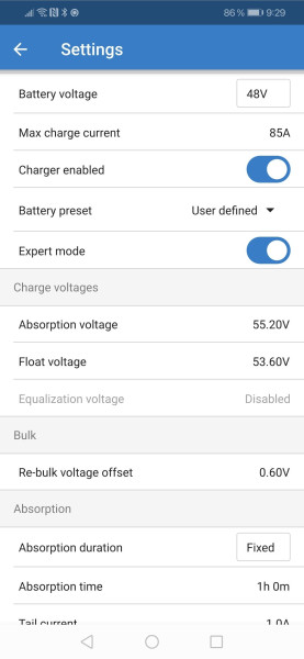

Jak to tak pozoruji, tak bude nejlepsi, kdyz nastavis bulk/abs/float na stejne napeti.

Udělal jsi ten reset do default?
A jinak, jak jsem psal, nastavit bulk=float. Mám to tak, a reglům trvá akorát několik sekund (někdy i deset), než dorovnají spotřebu.

Pro FRSO:nepamatuji se přesně,ale pro re-bulk mám minimálně 0,8V možná i víc.A není problém.Nechtěl jsem,aby to cyklovalo zbytečně.Re-bulk bych při malé (měkké)baterii dal ještě na vyšší hodnotu.

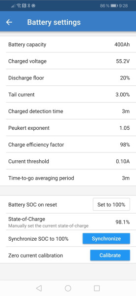

Chlapi, vrátil se mi problém s resetem SOC. Ikdyž mám teď baterii celkem velkou, tak SmartShunt se prostě neresetne a nechá SOC na cca 98%. Problém je vtom, že MPPT prostě nedostanou baterku na 55,2V a nepřejdou do Absorp. Jakmile přeleze baterka napětí Float 53,6V, tak se utne nabíjení a do baterky jde doslova pár watu. Většinou se to mele kolem 50W, ikdyž je to v poledne a výroba je.

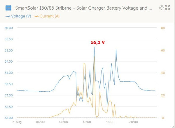

charged voltage v shuntu mas moc vysoko, sniz ho aspon o 0,2 pod abs. Aby se to resetlo, musi to nad tim napetim vydrzet v kuse aspon ty 3 minuty a proud tam musi byt mensi nez 3%. Kdy zto das stejne tak to nedas. Kdyz to porad bude zlobit, sniz to jeste vic.
Opakuju se v hodne vlaknech, ja to vim, ale bez grafu je clovek jak slepej.

Aha. Díky. Jak to před tím fungovalo, tak jsem měl za to, že je to správně.
Tady je graf ze včera. Max. napětí bylo 55,1V.

Tak to zase funguje. Díky moc. Taková blbost to byla.

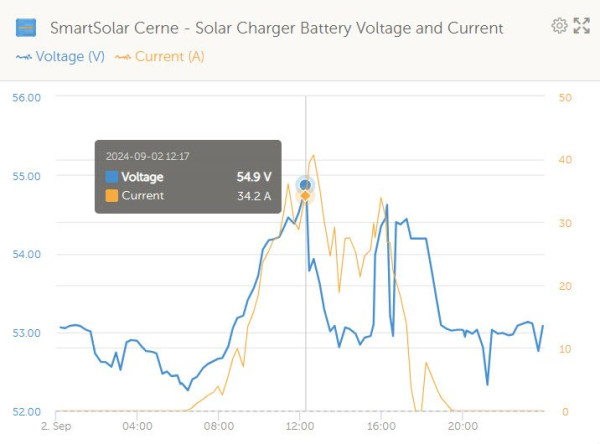

Chlapi, tak už asi týden opět nefunguje dobíjení do plna. Nastavení pořád stejné a nevím proč, ale MPPT ukončí nabíjení vždy těsně pod 55V. Několik dnů za sebou, ikdyž slunce je dost.

Máš zaplou teplotní kompenzaci ??eman píše: úte zář 03, 2024 4:26 pmChlapi, tak už asi týden opět nefunguje dobíjení do plna. Nastavení pořád stejné a nevím proč, ale MPPT ukončí nabíjení vždy těsně pod 55V. Několik dnů za sebou, ikdyž slunce je dost.

Nemám. Ani jsem neviděl návod, kde by to někdo použil.

Kde najdu takový graf?

To je z VRM.
