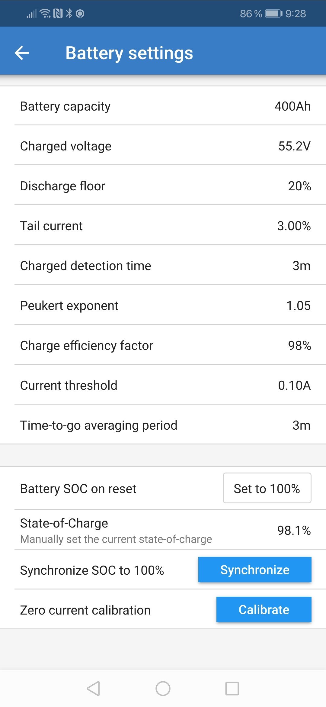

Chlapi, vrátil se mi problém s resetem SOC. Ikdyž mám teď baterii celkem velkou, tak SmartShunt se prostě neresetne a nechá SOC na cca 98%. Problém je vtom, že MPPT prostě nedostanou baterku na 55,2V a nepřejdou do Absorp. Jakmile přeleze baterka napětí Float 53,6V, tak se utne nabíjení a do baterky jde doslova pár watu. Většinou se to mele kolem 50W, ikdyž je to v poledne a výroba je.

Nastavení jsem právě neměnil. S původní baterkou to blblo, pak se přidala velká a několik týdnů probíhalo nabíjení normálně i s resetem SOC. Teď už nejméně 2 týdny neresetuje.

charged voltage v shuntu mas moc vysoko, sniz ho aspon o 0,2 pod abs. Aby se to resetlo, musi to nad tim napetim vydrzet v kuse aspon ty 3 minuty a proud tam musi byt mensi nez 3%. Kdy zto das stejne tak to nedas. Kdyz to porad bude zlobit, sniz to jeste vic.
Opakuju se v hodne vlaknech, ja to vim, ale bez grafu je clovek jak slepej.

Aha. Díky. Jak to před tím fungovalo, tak jsem měl za to, že je to správně.

Tak to zase funguje. Díky moc. Taková blbost to byla.
