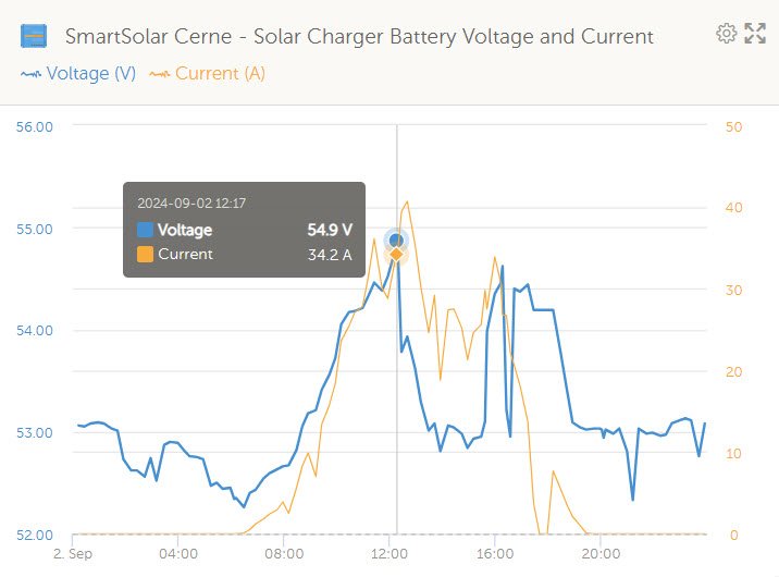

charged voltage v shuntu mas moc vysoko, sniz ho aspon o 0,2 pod abs. Aby se to resetlo, musi to nad tim napetim vydrzet v kuse aspon ty 3 minuty a proud tam musi byt mensi nez 3%. Kdy zto das stejne tak to nedas. Kdyz to porad bude zlobit, sniz to jeste vic.
Opakuju se v hodne vlaknech, ja to vim, ale bez grafu je clovek jak slepej.

Tady je graf ze včera. Max. napětí bylo 55,1V.

Chlapi, tak už asi týden opět nefunguje dobíjení do plna. Nastavení pořád stejné a nevím proč, ale MPPT ukončí nabíjení vždy těsně pod 55V. Několik dnů za sebou, ikdyž slunce je dost.

Re: SmartShunt udává pořád nižší SOC při nabití
Kde najdu takový graf?
To je z VRM.
