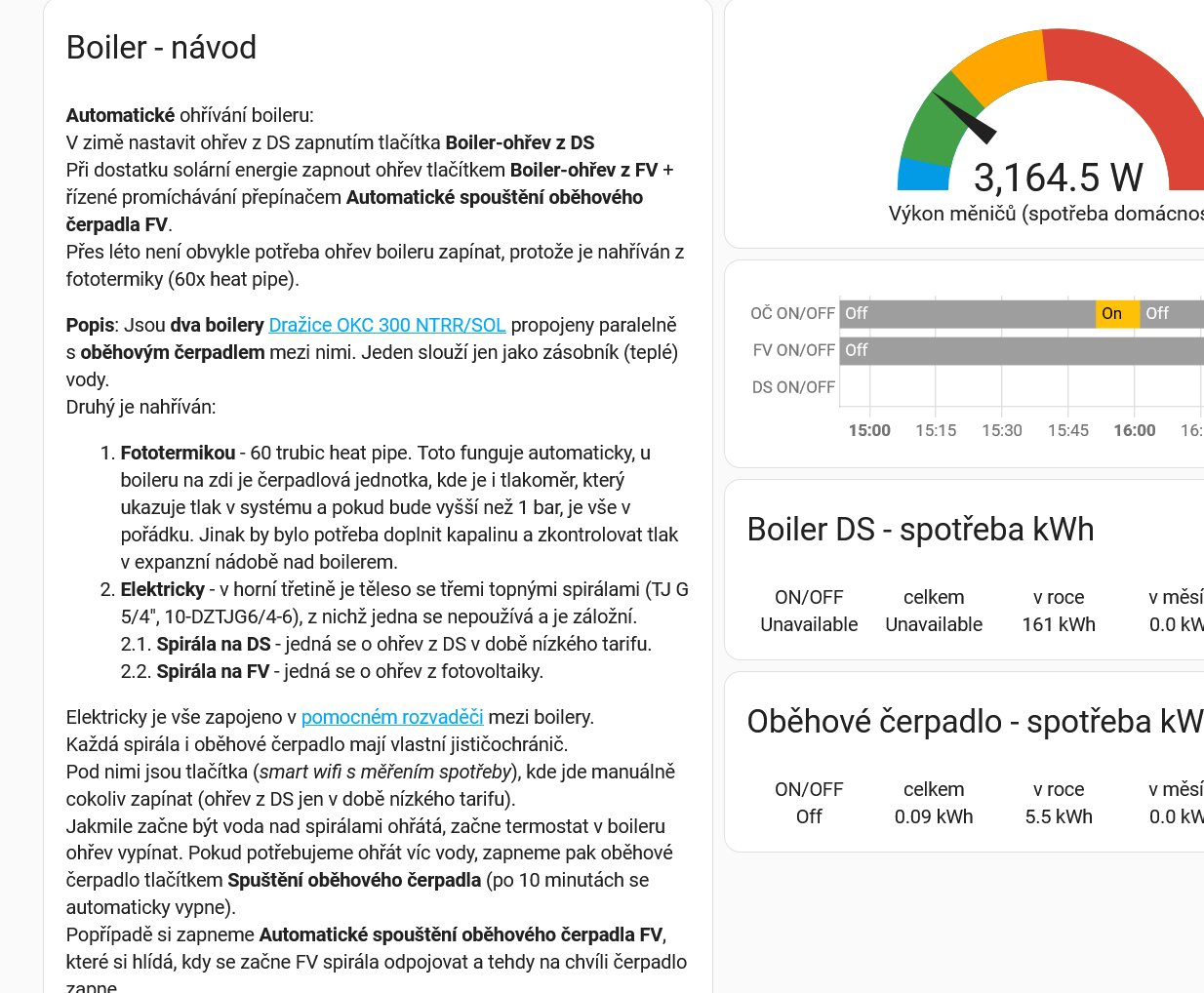

HA řídí elektrárnu a spotřebiče. Pro přehlednost si do něj ukládám i odkazy na manuály výrobce a schémata zapojení. Dále návody na údržbu různých zařízení v domácnosti, nějak takto: Tak se můžou i další uživatele domácnosti dostat k informaci, kterou potřebují. Teda pokud běží HA. V případě nějakého problému tyto informace nebudou snadno dostupné.
Otázka: Existuje nějaké možnost, jak si celý HA web zazálohovat pro offline brouzdání? Samozřejmě údaje snímačů budou neaktuální, ale návody a vše okolo budou k dispozici.

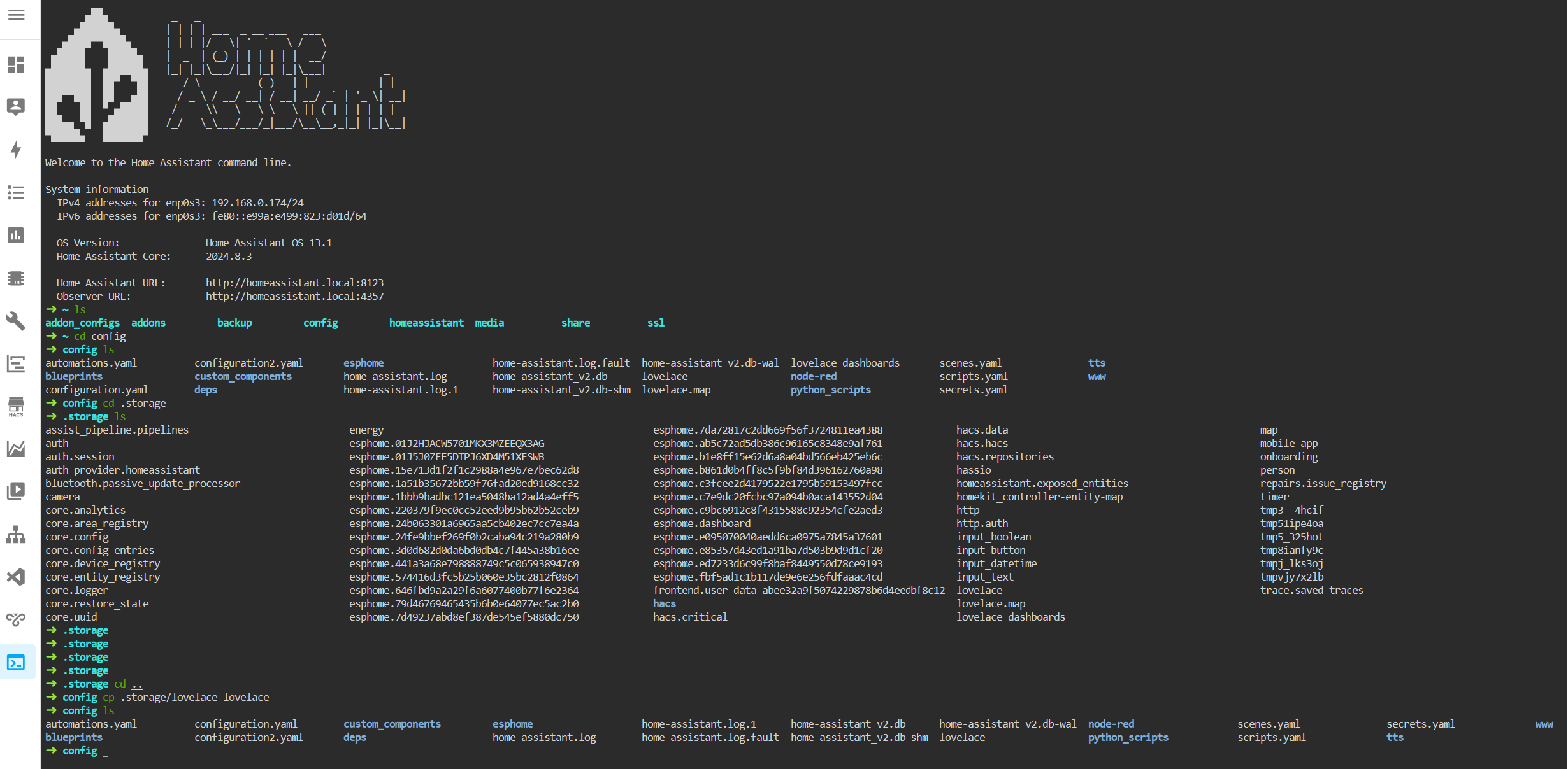

Rád bych, ale já jsem jen hloupý uživatel a nevím, jak složku s danými soubory zviditelnit. Takto tam vidím tuto strukturu:
- Příspěvky: 4893
- Reputace:957
- Kapacita baterie [kWh]: 62
Re: Home Assistant pro offline prohlížení

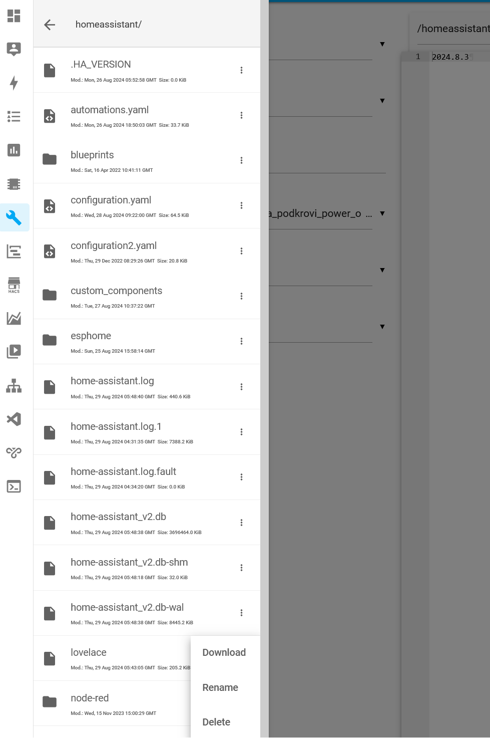

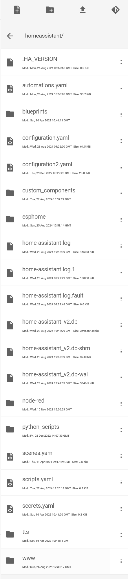

Tak pro ty, co jsou na tom podobně jako já. Adresář .storage je skrytý, proto není vidět. V HA je terminál a v něm daný soubor najdu a udělám kopiii v jiném (neskrytém) adresáři takto: V HA spustím File editor, najdu kopii souboru, kliknu pravým tlačítkem na trojtečku vpravo od něj a download soubor do vhodného umístění: Soubor má pak strukturu, která začíná takto:

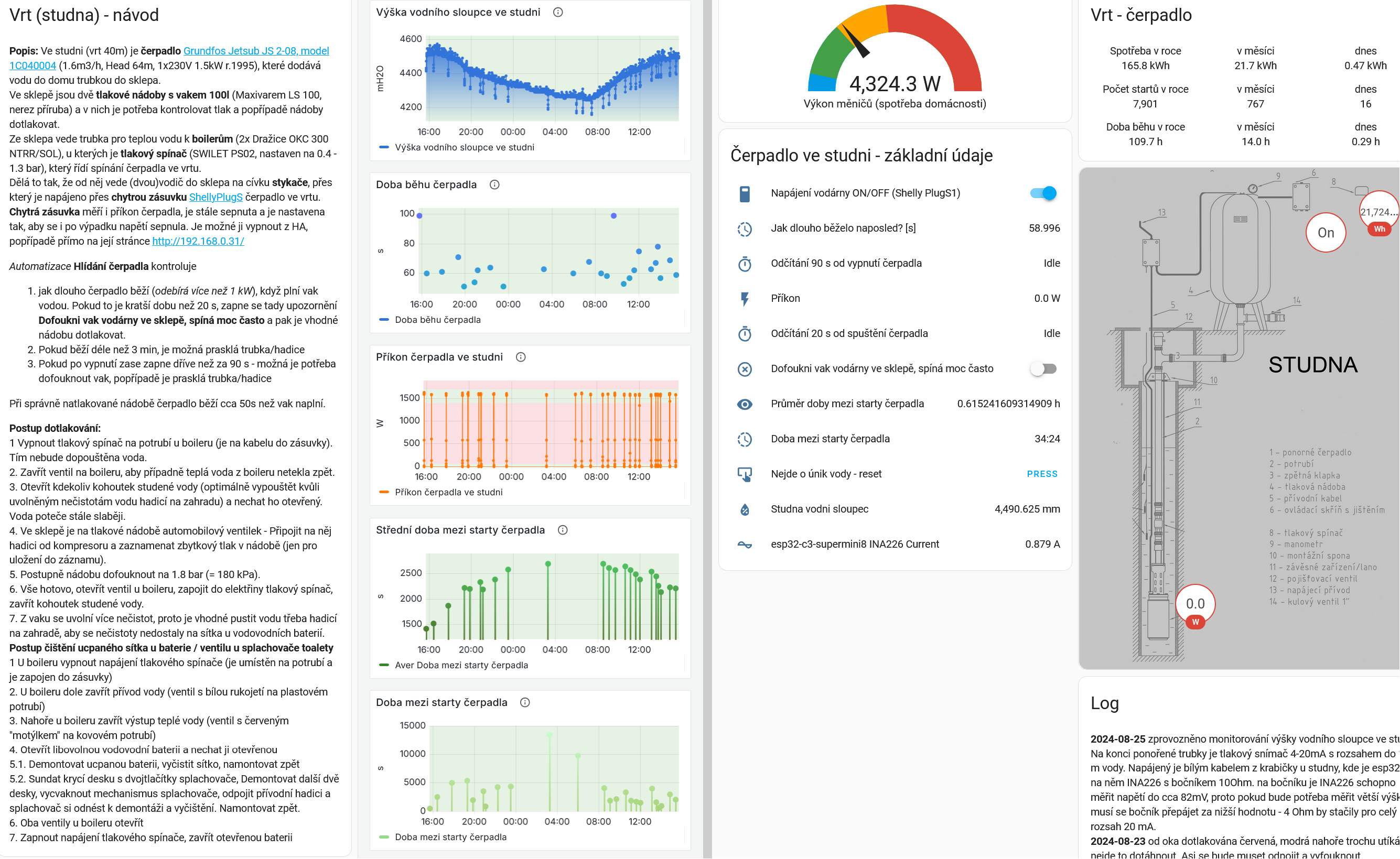

Může to být zatím cca 15, namátkou umístění na stránce s aktuálními hodnotami: Ale tam jsou odkazy, kterými se dá dostat k staženým manuálům výrobce: a i elektrická schémata, namátkou: Není problém si ty texty, *.pdf, *.jpg a podobně stáhnout, ale už to nebude tak uživatelsky přívětivé jako když to jsou webovské stránky s funkčními odkazy. A dělat si manuálně webovou kopii struktury HA je pracné a časem i otravné.
