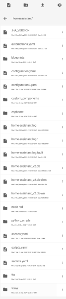

Rád bych, ale já jsem jen hloupý uživatel a nevím, jak složku s danými soubory zviditelnit. Takto tam vidím tuto strukturu:

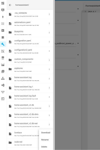

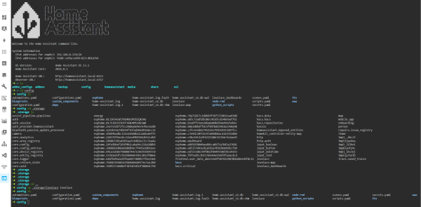

Tak pro ty, co jsou na tom podobně jako já. Adresář .storage je skrytý, proto není vidět. V HA je terminál a v něm daný soubor najdu a udělám kopiii v jiném (neskrytém) adresáři takto: V HA spustím File editor, najdu kopii souboru, kliknu pravým tlačítkem na trojtečku vpravo od něj a download soubor do vhodného umístění: Soubor má pak strukturu, která začíná takto:

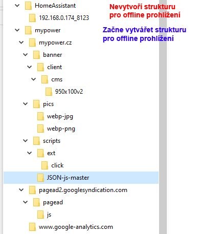

Jasně. Pro mě bylo překvapením, že aplikace na stahování webu nefunguje. Zatímco u HA to hned skončí, na jiném webu - namátkou třeba na mypower to hned začne vytvářet celou strukturu pro offline prohlížení. Možná je jako obvykle chyba na mé straně:
- Příspěvky: 4245
- Reputace:966
Re: Home Assistant pro offline prohlížení
To bude skôr tým, že mypower má statický obsah, kdežto HA má dynamický (JS, AJAX).

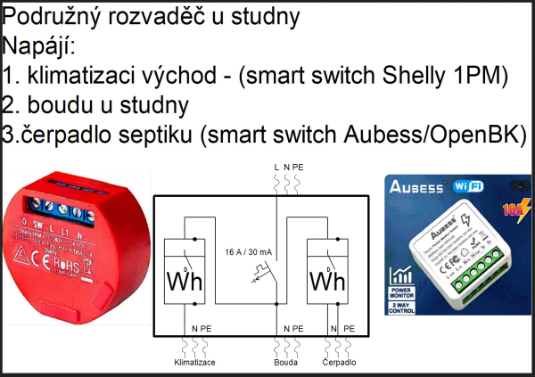

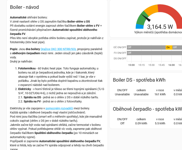

Může to být zatím cca 15, namátkou umístění na stránce s aktuálními hodnotami: Ale tam jsou odkazy, kterými se dá dostat k staženým manuálům výrobce: a i elektrická schémata, namátkou: Není problém si ty texty, *.pdf, *.jpg a podobně stáhnout, ale už to nebude tak uživatelsky přívětivé jako když to jsou webovské stránky s funkčními odkazy. A dělat si manuálně webovou kopii struktury HA je pracné a časem i otravné.
