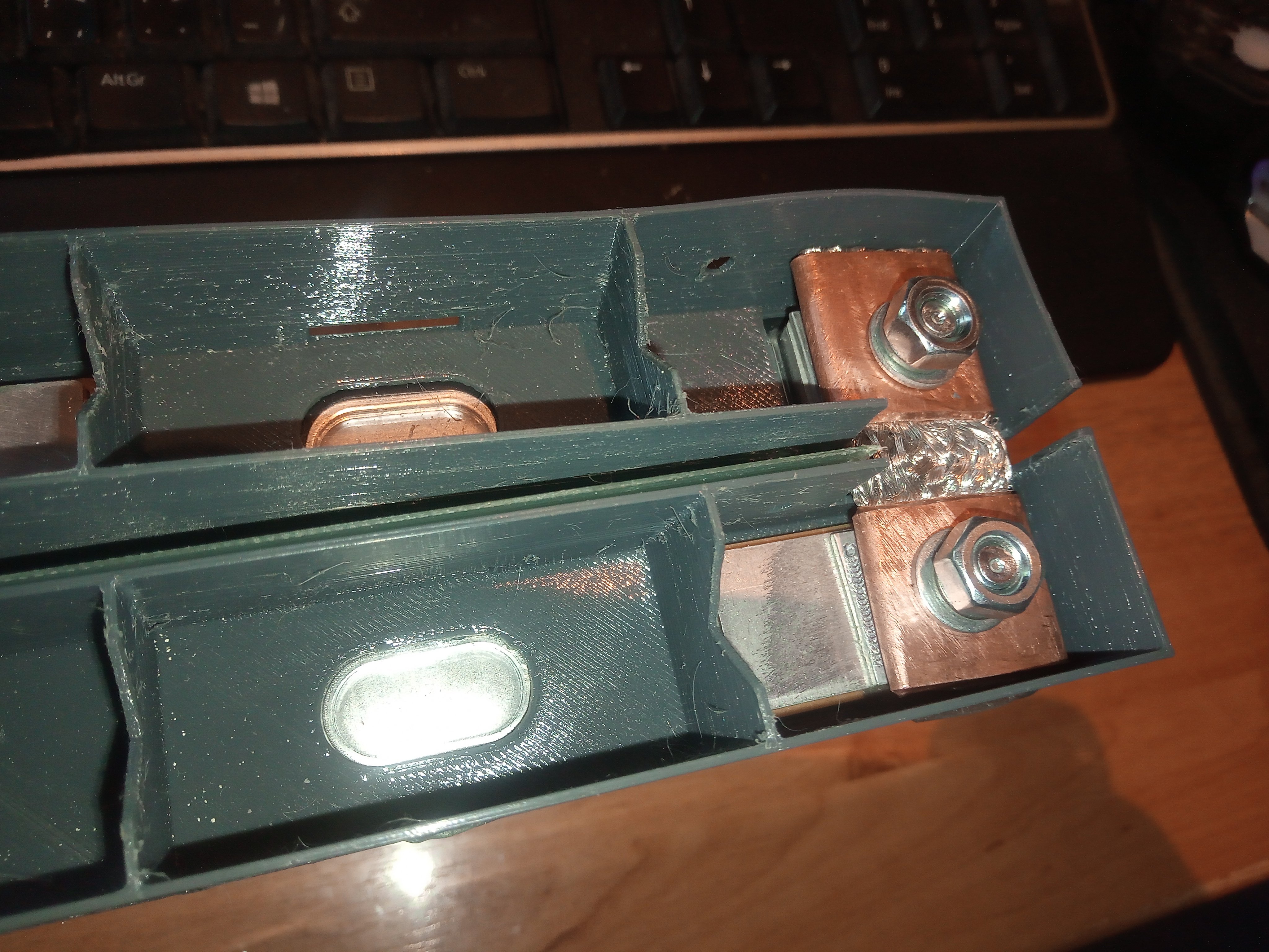

dělal jsem do těch beden baterku 48V li-ion saft 40Ah, 13s2p
Proložky dělám ze sklolaminátu, a ten vytahuju i nad články, vždycky na straně, kde není propojka - víc izolace je víc izolace, tak nějak jako jsem dělal baterku do motorky: to nazelenalý mezi vytištěnejma přepážkama je sklolaminát. Ten dycky nalepím kaptonovou páskou k některýmu z článků, aby byla jistota, že zůstane tam, kde má být...
nebo sestavu z článků z nějakejch elektrobusů, hromada 18650 v bedně naměřeno něco přes 200Ah a ty pospojovaný na 7s pro 24V systém, od toho nemám fotku, ale to už má cca 70kg a na manipulaci je to špatný. Stejně nemám fotku těch 135Ah hliníkovejch, ty do teé přepravky nevychází moc uhlazeně.Proložky dělám ze sklolaminátu, a ten vytahuju i nad články, vždycky na straně, kde není propojka - víc izolace je víc izolace, tak nějak jako jsem dělal baterku do motorky: to nazelenalý mezi vytištěnejma přepážkama je sklolaminát. Ten dycky nalepím kaptonovou páskou k některýmu z článků, aby byla jistota, že zůstane tam, kde má být...
