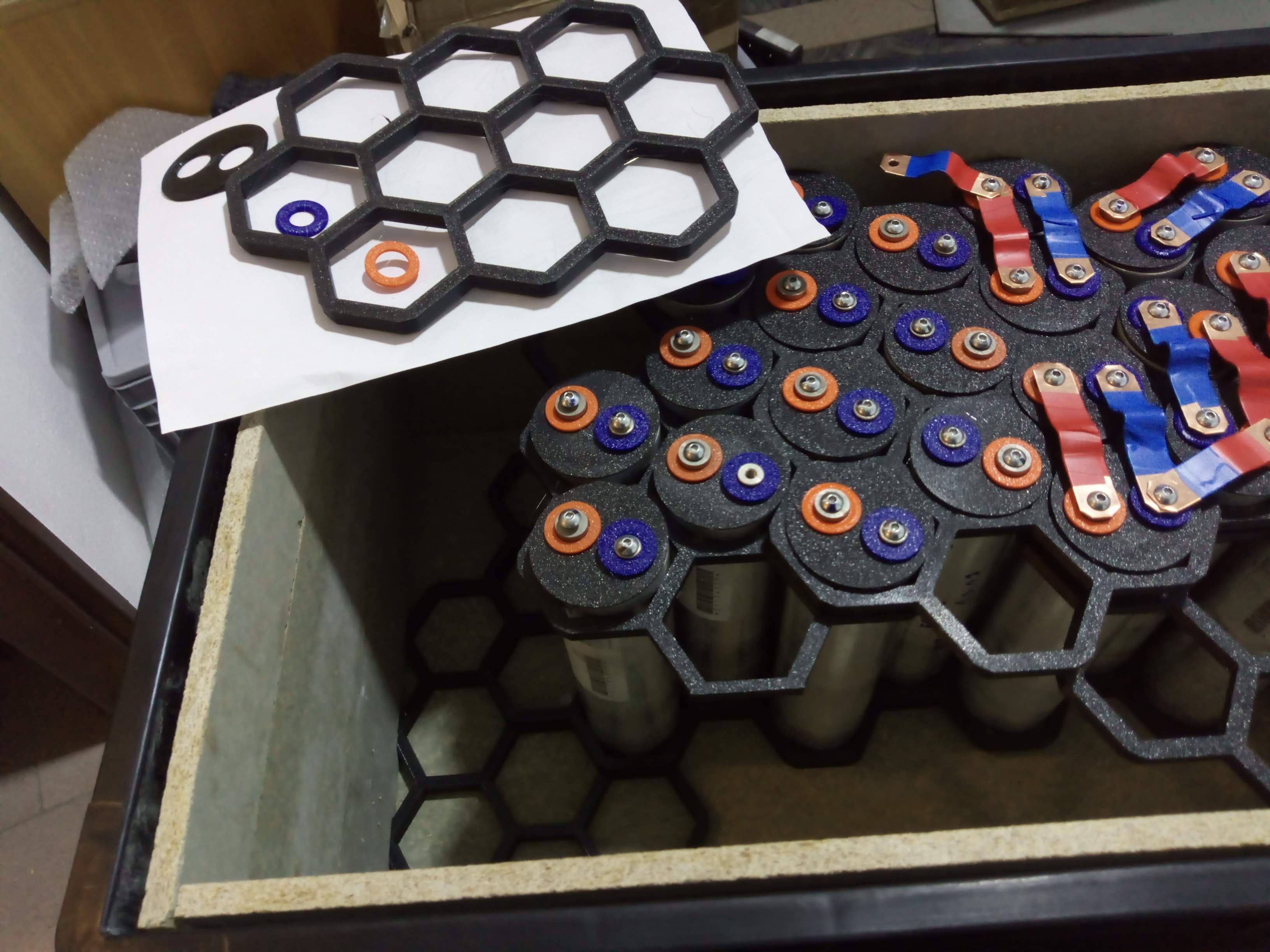

500USD mi přijde dost, když jk bms (JBD BMS?) 200A stojí cca 100USD. Ale je to hotový řešení, dalsí ALE je předurčenost pro určitej max. rozměr článků.
Skládal jsem v posledním roce několik baterek (menších) do europřepravek, který jsem zevnitř pečlivě vyložil 10mm cetrisem, a náklady na obal byly podle mě řádově menší, stohovatelnost europřepravek s víkem super, na rychlý odpojení anderson 175A konektory. A existuje i europřepravka 60x80cm, ale tu plnou baterek už nikdo neodnese. Raděj skládám menší baterky a víc, z pohledu spolehlivosti a servisovatelnosti mi to přijde jako lepší řešení. Kolik ten tvůj box bude vážit - 5.4kg*16 + bedna , tj do 100kg nebude moc chybět. A proč skoro všichni výrobci baterek dělají "kostky" max 5kW (možná 6, ale víc jsem nepotkal)? asi proto, aby se s tím dalo nějak normálně pohnout lidskou silou bez jeřábu. 5kWh je cca 100Ah na 50V. 16x 134Ah svolt od mivvy + bedna +cetris + něco okolo a je to 50kg, tj pro jednoho moc, pro dva tak akorát.

Re: Stavba 16s LiFePO4, výběr BMS a jištění
dělal jsem do těch beden baterku 48V li-ion saft 40Ah, 13s2p nebo sestavu z článků z nějakejch elektrobusů, hromada 18650 v bedně naměřeno něco přes 200Ah a ty pospojovaný na 7s pro 24V systém, od toho nemám fotku, ale to už má cca 70kg a na manipulaci je to špatný. Stejně nemám fotku těch 135Ah hliníkovejch, ty do teé přepravky nevychází moc uhlazeně.
Proložky dělám ze sklolaminátu, a ten vytahuju i nad články, vždycky na straně, kde není propojka - víc izolace je víc izolace, tak nějak jako jsem dělal baterku do motorky: to nazelenalý mezi vytištěnejma přepážkama je sklolaminát. Ten dycky nalepím kaptonovou páskou k některýmu z článků, aby byla jistota, že zůstane tam, kde má být...
