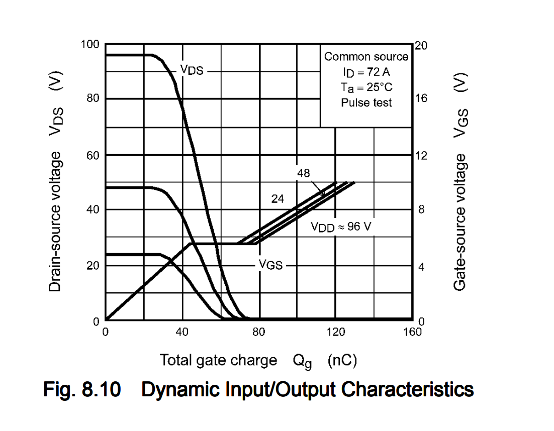

Jedno pouzdro tranzistoru 247 přenese přes svou chladící plochou proud cca 30A i když je malé Rdson. Cca 2,5miliOhm.
Tranzistor má v katalogu třeba max proud 200A , ale skutečnost je reálně těch 30A jinak se tranzistor při 100A neuchladí.

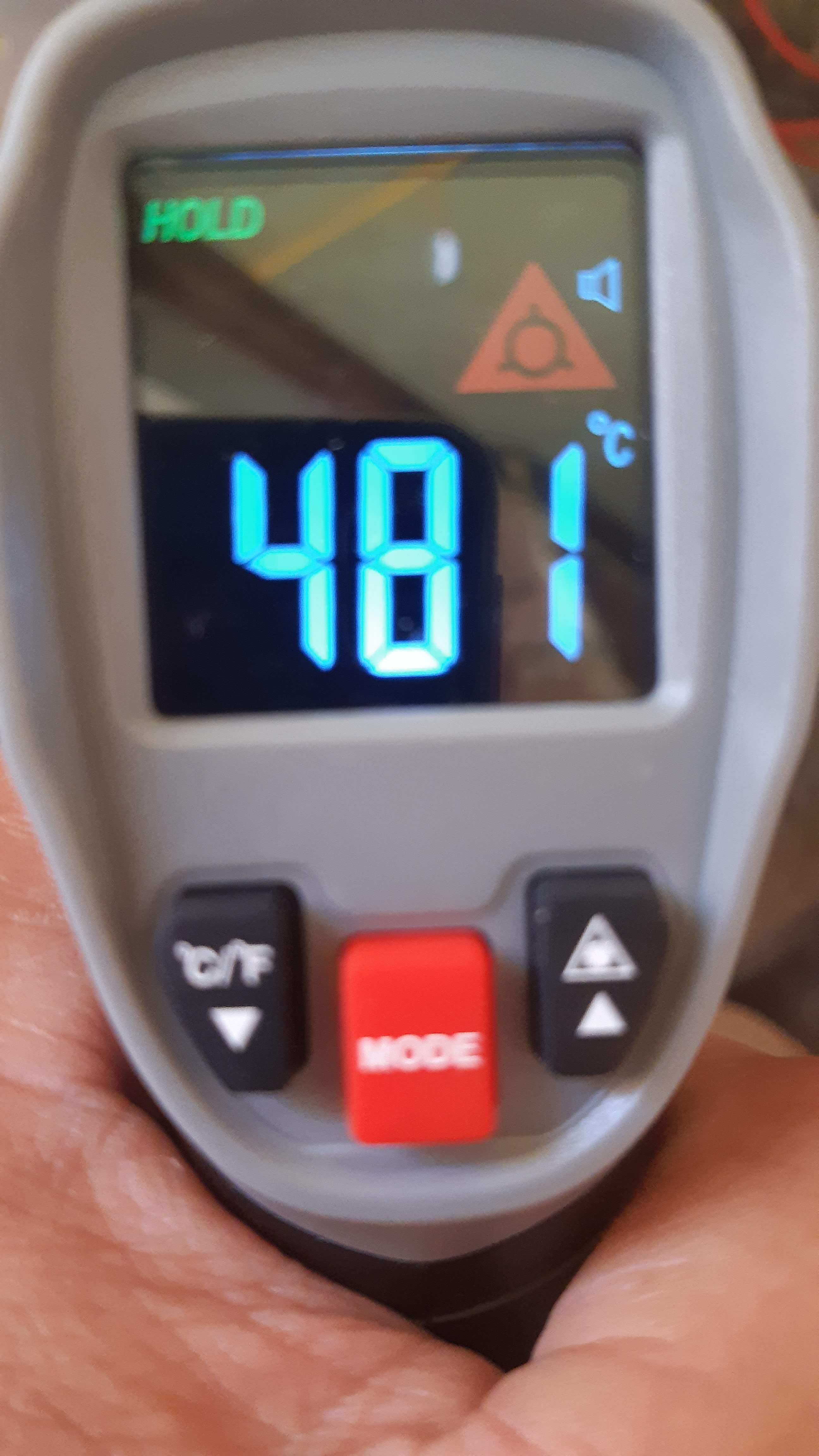

Teplota na spirále 480 Stupňů, musel jsem ji posunout dál
jede na plný kule, je červená.

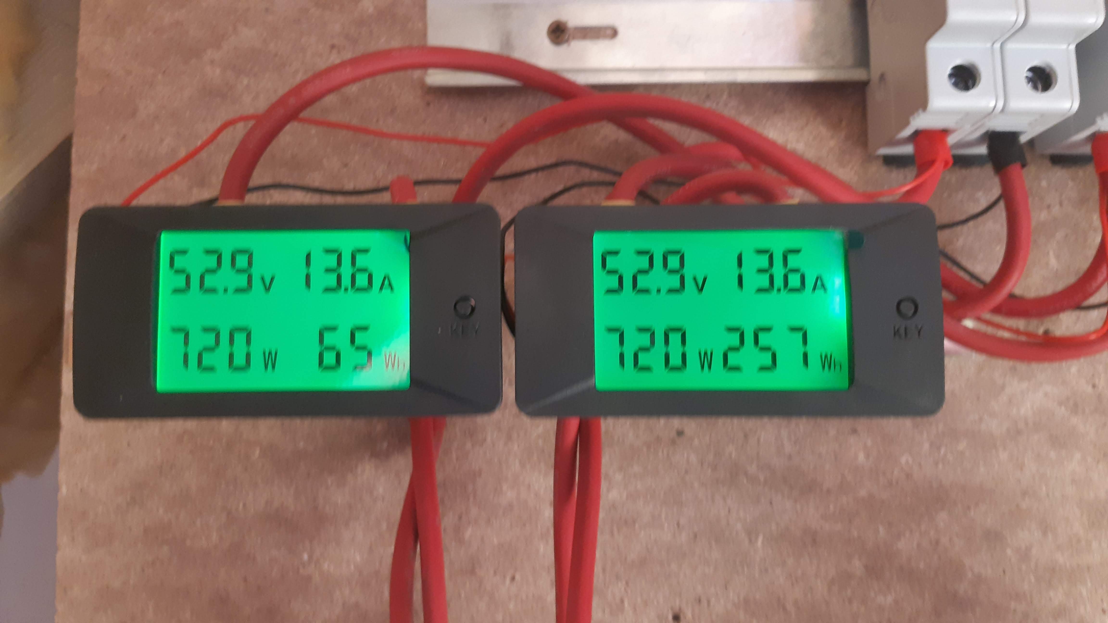

Ale víc šťávy už do spirály nejde, hranice 13,6A (na spirálu) to nepřekročilo i když by mohlo.
Obě dohromady teda 27,2A.

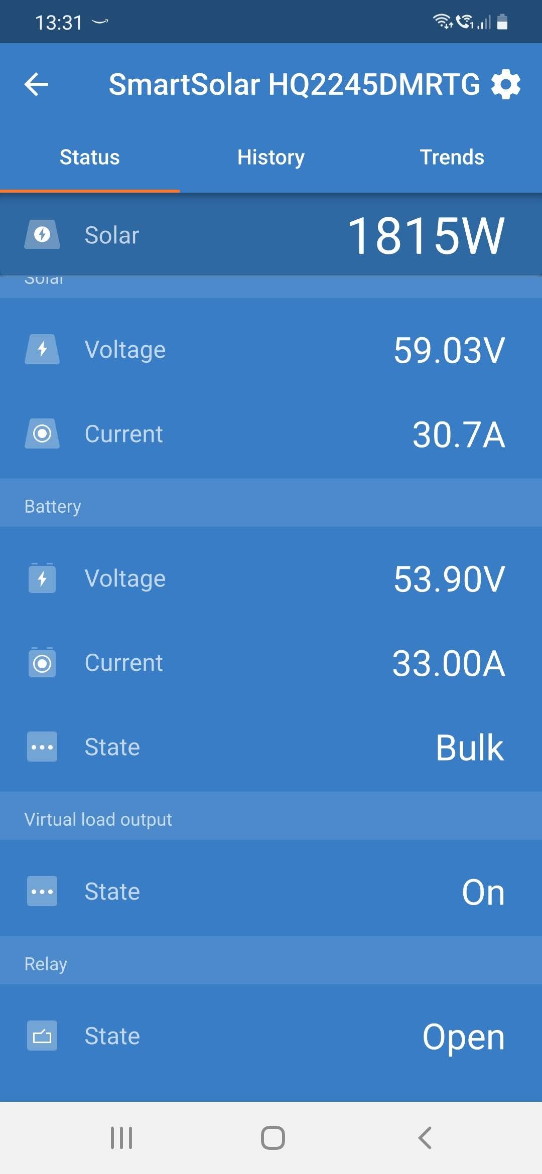

FV v tento moment 1700-1800W, zapnul jsem naplno i balkonovku na 800W, abych šel s baterií na plno a zbytečně nic neodebíral - i s odběrem domácnosti.
