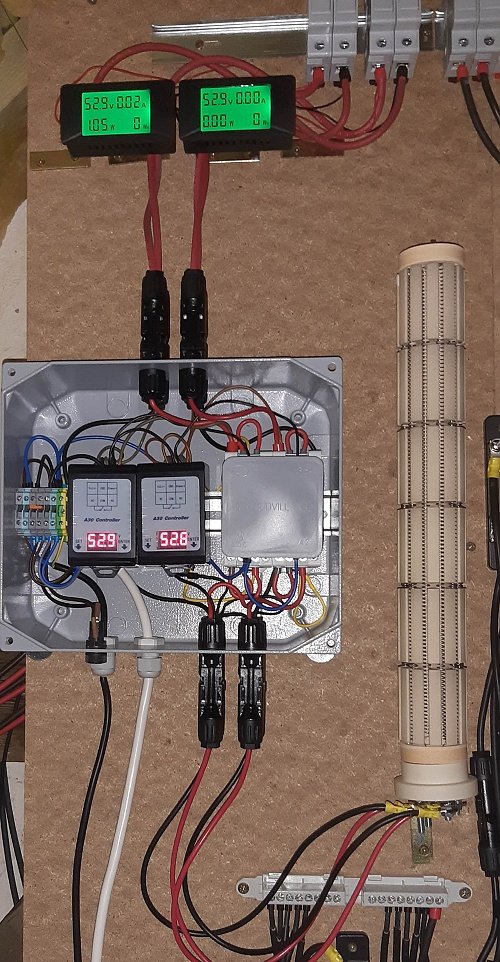

Já si stavím nyní TPK pro vytěžování - která sice nebude tak chytrá ale bude komplet přímo z přebytků nabíjení baterie a bude spínaná podle napětí baterie jednoduchým napěťovým relé které již existuje.
Už jen čekám na keramické 3 spirály, které budou každá 3 x 660W ( 55V) to je, každá spirála v TPK bude mít 1980W celkem celá TPK téměř 6kW při sepnutí všech 9 po 660W.
Řídit se to bude automaticky samo, například pokud baterie stoupne na DC53,8V sepne jedna spirála, na 54V druhá na 54,2V třetí...
Pokud napětí v baterii jen nepatrně poklesne budou se zas postupně spirály odpojovat.

Vyzkoušeno.
Baterka již nyní sice nebyla plná, ale na vyzkoušení ,,na panelu" a první test to stačí, napětí lze nastavit jakékoliv do 80V.
https://de.aliexpress.com/item/10050056 ... pt=glo2deu
Pokles napětí je o 0,7V ale lze s tím poklesem normálně počítat a protože má relé nastavení napětí zapnutí i napětí vypnutí, lze se cyklování zcela snadno vyhnout.
Funguje to super.
Použil jsem upravený Logitex LXDC BOX i ovládání, tím je zajištěný bez úprav i originál termostat a havarijní termostat DZD a v TPK stačí vyměnit keramické spirály.
Celkově takhle lze vytěžovat do jedné TPK až 6kW, pokud počítám 3 x 660W na spirálu a do TPK dám spirály 3kusy.
Za mě dobrý
super
tato cesta je bezpečně schůdná...
PS: Spirály 3 x 660W ještě nemám, použil jsem nyní pro test spirálu z Nadety, 2 x 48V 600W
PS2 : Odběr relé bliká mezi nulou a 1,05W tedy téměř nic.

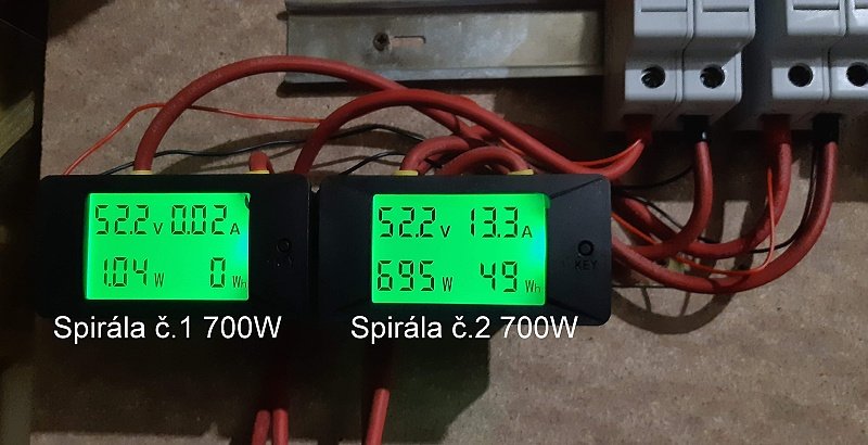

Edit:
Při odpojení jednoho napěťového relé a spuštění obou spirál najednou na jedno relé jsem byl na výkonu spirály 1440W.
V ten moment je pokles napětí o 1,4-1,5V při téměř plné baterii. Tedy z 54,3V na 52,8V na displeji relé.
Nastavil jsem vypnutí při poklesu o 1,7V to je na 52,6V a vše funguje velmi dobře.
Při nepatrném odběru měniče napětí baterie také poklesne a relé automaticky odepne spirály.
Při poklesu výkonu FV také odepne do 10s = NEBUDE TO NIKDY CUCAT Z BATERKY
Pokud se napětí stabilizuje nad hranicí, připne spirály zpět i se zátěží, pokud je zátěž měniče větší, spirály se připojí až potom.
Testoval jsem 2000W rychlovarnou konvici a pokles o 0,2V stačil aby se odpojili spirály.
Když se voda dovařila, relé připojilo spirály zpět.
Teplota na spirále 480 Stupňů, musel jsem ji posunout dál
jede na plný kule, je červená.
Ale víc šťávy už do spirály nejde, hranice 13,6A (na spirálu) to nepřekročilo i když by mohlo.
Obě dohromady teda 27,2A.
FV v tento moment 1700-1800W, zapnul jsem naplno i balkonovku na 800W, abych šel s baterií na plno a zbytečně nic neodebíral - i s odběrem domácnosti.
Myslím že není víc co testovat.
Asi bude mít každý jiný pokles napětí = každý jiné nastavení relé.
Spirály by měli asi také alespoň maličko kopírovat výkon FV, spíš o pár Watt méně, aby to fungovalo a zbytečně často nevypínalo
