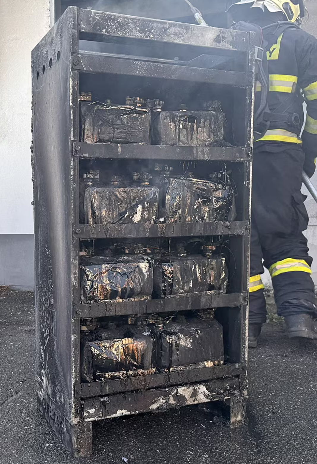

Ještě nad zamýšleným komínem/výdechem. Chce to pořádné roury a zafixovat jak krabici aku, tak spoje trubek. Když vidím jakej je to dýmostroj, tak to jen tak něco neodvede.

Tak nevim. Roura asi nepomuze. Chce to mit teplotni cidla nezavisla na BMS nebo stridaci a hodne dobry plan uteku!!!
8kW Easun, 10kWp, 450Ah Lion
