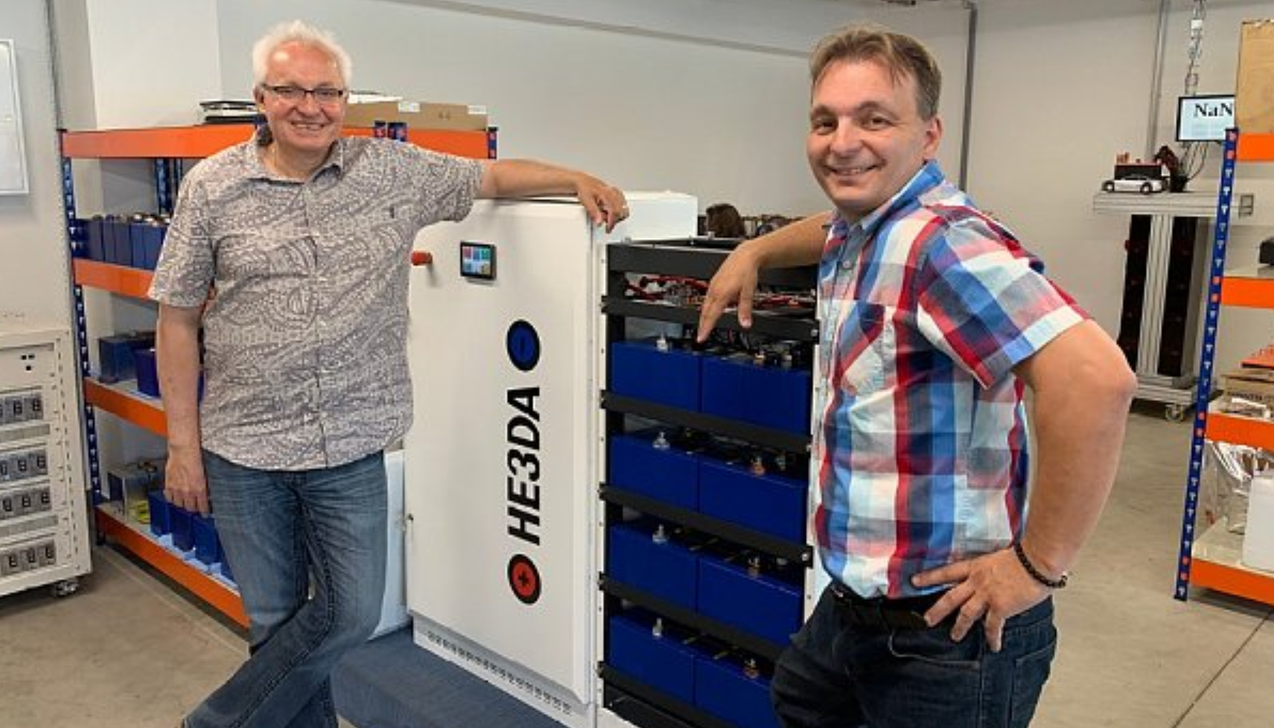

- Příspěvky: 3862
- Reputace:174
Re: Výbuch domu z fotovoltaiky
Někde jsem ji viděl a hoodně mi připomíná tuto baterii. Je to ale čistá spekulace.
- trezvii
- Příspěvky: 28
- Registrován: úte lis 10, 2020 1:50 pm
Dle fotky je tam napsáno O HE3DA O .

- Příspěvky: 3862
- Reputace:174
Tak to je smůla. Možná je v tom ale baterie nevinně, ale podle ohoření to vypadá na nějaký přechodový odpor na kabeláži což je klasika. Každopádně skelná vata v kombinaci se stejnou třídou hořlavosti je podle obrázku špica materiál proti ohni. Už chápu proč nemá být mezistropní prostor nebo střecha kombinovaná hořlavost. Tou tyčí hledají hořlavé součásti skladby. A potvrzuje to mou představu o prostoru pro LIxx baterii, která je v prostoru podobný topeništi s komínem a dvířky jako pec. Když lapne, tak kontrolovaně a s odfukem.
- Příspěvky: 2386
- Reputace:347
Identicky vypadá i ten regál. I další skříň uvnitř té místnosti, co tam má ten hasič pod tou tyčí...gupa píše: pát čer 13, 2025 7:54 amNěkde jsem ji viděl a hoodně mi připomíná tuto baterii. Je to ale čistá spekulace.
- Příspěvky: 3862
- Reputace:174
Zajímavý je, že ohoření se konalo asi v uzavřeném prostoru toho plechu baterie nebo za ní, protože v regálech jsou odstraněný věci zvrchu podle stínu sazí a o patro níž jsou něco jako UN117 (guma, pneu) atp a nic.
