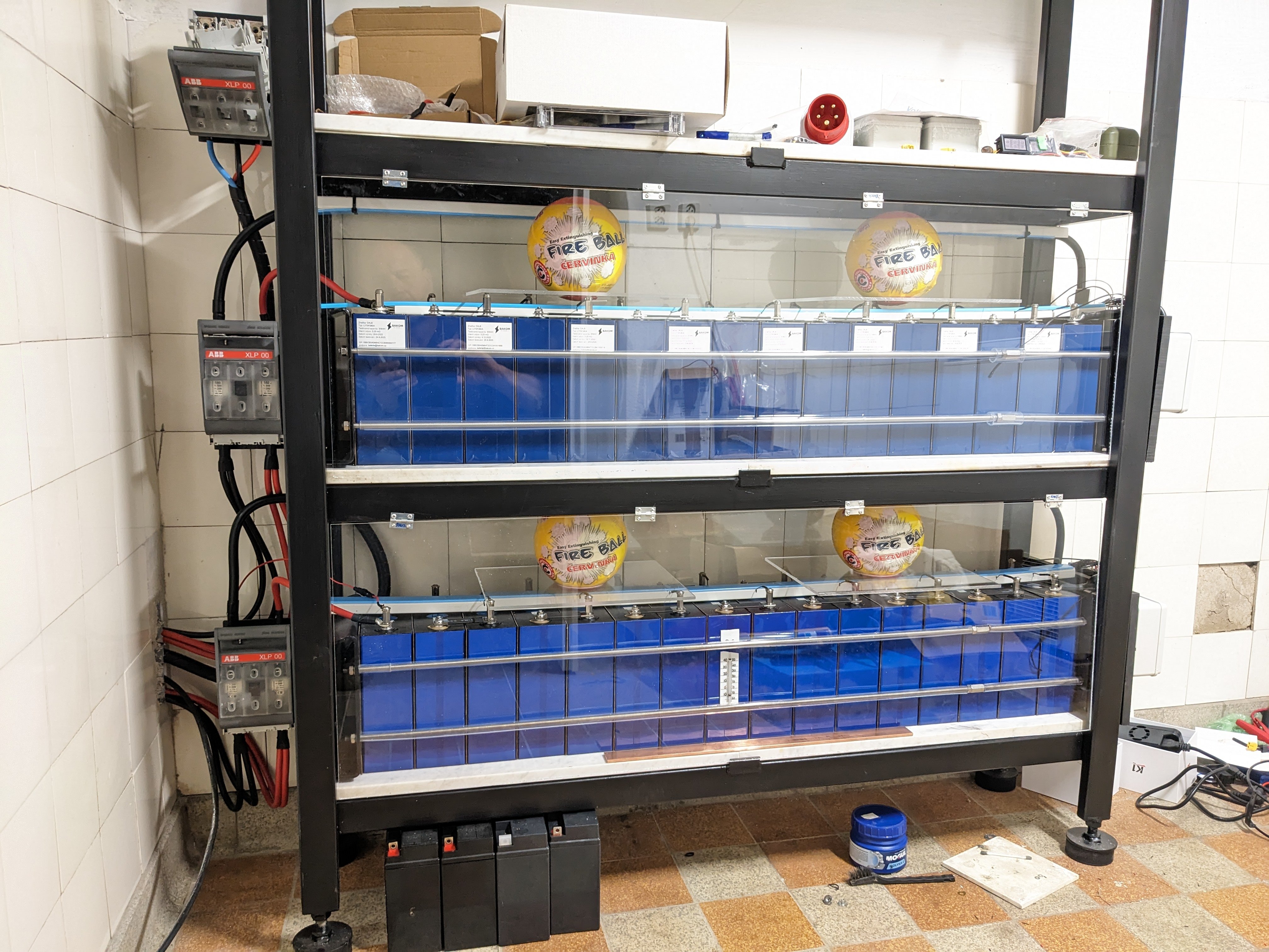

šetřit nechci, ale abych za to zaplatil majlant a nebo se s tím nějak prcal, tak to raději vyřeším jinak. Přemýšlel jsem nějaké krytky na konektory. na vrch dám sklo nebo plexy aby bylo vidět co se tam děje.Valdano píše: úte črc 30, 2024 12:18 pmKdyž chcete atypický rozměr desek zkuste vyplnit tento poptávkový formulář na přířezy desek na míru, ale nelze očekávat ceny jako na Aliexpressu. Někdy je zbytečné na všem škudlit až tak, že to musí být co nejlevnější a když ne tak to raději třeba vyhořím.
Zatím mám v plánu to umístit do plechové kuchyňské linky ve sklepě, která bude vyložena kamennou vatou, ležet na cetris desce pod kterou dám asi ještě nějaký topný kabel mizivého výkonu. Představuju si třeba cca 20-30W? Tak aby i kdyby to topilo z důvodu nehody trvale, tak aby s nic nestalo. Sklep nemá bezpečný objem na vodík z 16x300Ah x0,8l to vychází cca na 80m3 ale není ani úplně těsný a má 23m3 + vedle dalších 10m3.

Re: Výbuch domu z fotovoltaiky
A nad baterií budou ještě dvě hasící koule. Ve stejné skříňce.

To považuji za samozřejmost, jen nevím, jestli ten prášek něčemu pomůže.
Minimálně ti dá čas a upozorní tě výbuchem.pibi píše: úte črc 30, 2024 1:33 pmTo považuji za samozřejmost, jen nevím, jestli ten prášek něčemu pomůže.
Líběj se mi ty nožičky s podstavcem, to máš odkud?
- pibi
- Příspěvky: 1793
- Reputace:415
- Lokalita: Východně od 3nce
- Výkon panelů [Wp]: 16kWp
DIY, jekl 50x25x2,5, nožičky šrouby M16 + 4 puky v akci ve Sportissimu, police 2cm mramorová deska, vepředu 5mm plexi.
