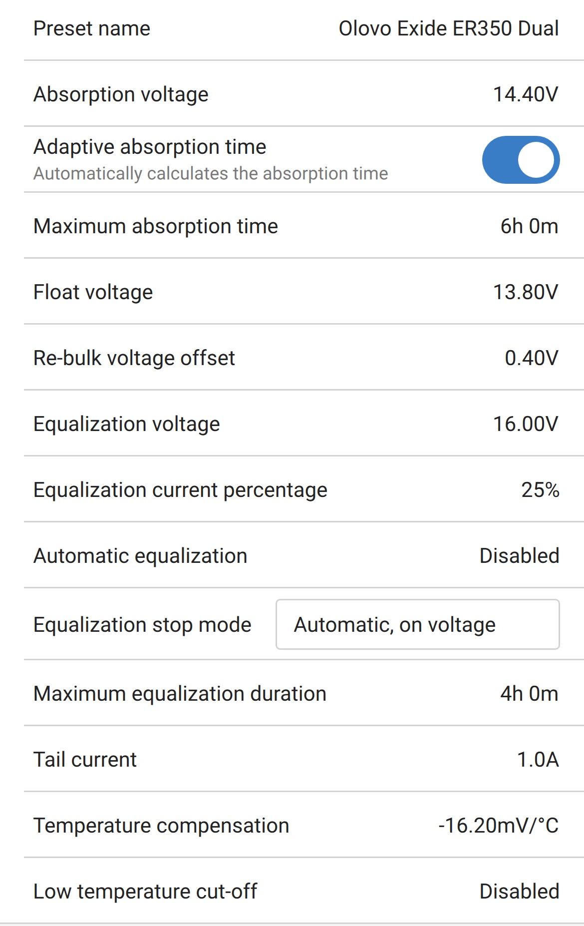

Zdravím, nic moc jsem nenašel k ekvalizaci olověných baterek
Myslím jako přesné napětí a jak často? 16 V a jednou za 30 dní?
• koukám že ve všech presetech má Victron ekvalizaci disabled
• je nějaký datasheet k této baterii ER350 viz obr? Nastavil jsem jen obecné parametry pro olověnou baterku viz obrázek
• případně co byste upravili na mém nastavení?

Victron když nastavíš zaplavenou olověnou tak eqalizaci povolí.
Jinak eqalizace je pouze pro zaplavené pro promíchání elektrolitu.

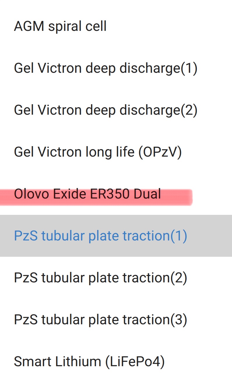

A to má být která ta zaplavena Olověná? Myslím že nic takového u nich není, než nějaké jejich trakce (ty mají vyšší absorpční/equalizační napětí):
(1) 14.90/16.70V
(2) 15.10/16.90V
(3) 15.30/17.10V
Float je vždy 13.8V.
Já jsem nastavil absorpční na 14.4 a ekvalizaci zatím vypnul
Ta červená, tu jsem si přidal já s parametry co jsem našel jinde (viz předešlý obrázek), Ty ostatní, to jsou jejich předdefinované (built-In) presety (AGM, gel, LiFePo4, jejich trakce…) - Nejlíp asi aby u nich člověk kupoval i baterky i panely co?
Nic jako klasická startovačka nebo dualka tam tedy předdefinováno nemají.
(1) 14.90/16.70V
(2) 15.10/16.90V
(3) 15.30/17.10V

Tak to možná už v novějších FW odstranily, netuším už victron nemám odešel po úderu bleskem.
Prostě olovo je přežitek.....
Jinak jsem se díval na tu baterku a fakt:
Prostě si zjisti jak se nabíjí olovo a podle toho si to nastav.....
Pokud do baterky nemůžeš dolívat destilku byl bych s eqalizací hodně opatrný jak vyvaříš destilku jsi v ............
Takže nevydrží ani rok?životnost je přibližně 200 cyklů při vybíjení na 50% DOD

OK, tak už to chápu, ta Ekvalizace má simulovat třepání baterkou v autě za jízdy
No co jsem si našel, tak jsem tam zadal viz výše, Ale jestli je 14 4 / 13 8 akorát nebo ne, no tak to holt jiná informace asi nikde není…
U tebe taky koukám že jsi za dva roky vyměnil nejméně 3 měniče, takže to taky jedeš dobře pokus omyl, já se učím na chybách jiných a ne abych pořád všechno měnil víš

Třepání baterkou za jízdy ničemu nepomůže, spíš kvůli vibracím se rozpadají mřížky...
Prostě u elektrolitu časem se oddělí kyselina od vody, a tím že bude článek vařit a bublat se promíchá, a když to přeženeš bude bublat moc a voda uteče a musíš ji tam dolít.....
A uzavřené baterky snesou pouze určitý tlak než ventil povolí a vodu nedoleješ.
