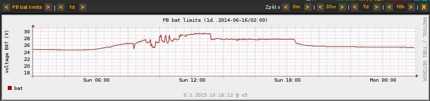

Nedostal som odpoveď na bezočivé otázky, slušák teda nie som ))vlkazajac píše:......Myslíte si, že som batériam uškodil tým, že som ich ukrátil o dve hodiny natvrdo vo fáze absorpcie ( cca 28,2 V ), na ktorej by ich regulátor podržal ?
......Otázka druhá : Ak ste po roku - dvoch museli dolievať vodu cez veko kadiaľ sa to len dalo, môže za to regulátor, alebo Vy, lebo ste ignorovali pšouky, ktoré batéria veľmi pravdepodobne popúšťala vo fáze absorpcie dôsledkom veľkého prúdu ?
Moje otázky smerujú k tomu, že snáď všetky regulátory sú typu BUM-BUM ( alebo ak si pamätáte na Borisa Beckera - tvrdý smeč, dopad lopty na kurt a hotovo. Po hodine idú ošudení diváci domov - videli veľa fantastických es a málo peknej hry a riternov ).
Je logické, že sa regulátory snažia nabiť čím rýchlejšie, lebo nemajú žiadnu predpoveď oslnenia panelov do konca dňa. Vypožičal som si obrázok zdola z jedného pekného letného dňa: Ako vidno, na absorpciu bolo ešte dobrých 5 hodín času. Ak by sa presunula na záver dňa, bol by prúd absorpcie menší a tiekol by do odpočinutej batérie, s odstupom času po masívnych prúdoch počas fázy bulk.
Robím to tak, že cez deň nechám pracovať vyťažovač a ručne ho vypnem podvečer, regulátor to dotiahne absorpciou s prúdom pod 1 A. Myslím, že to batérie ocenia, ale nedokážem Vám to.

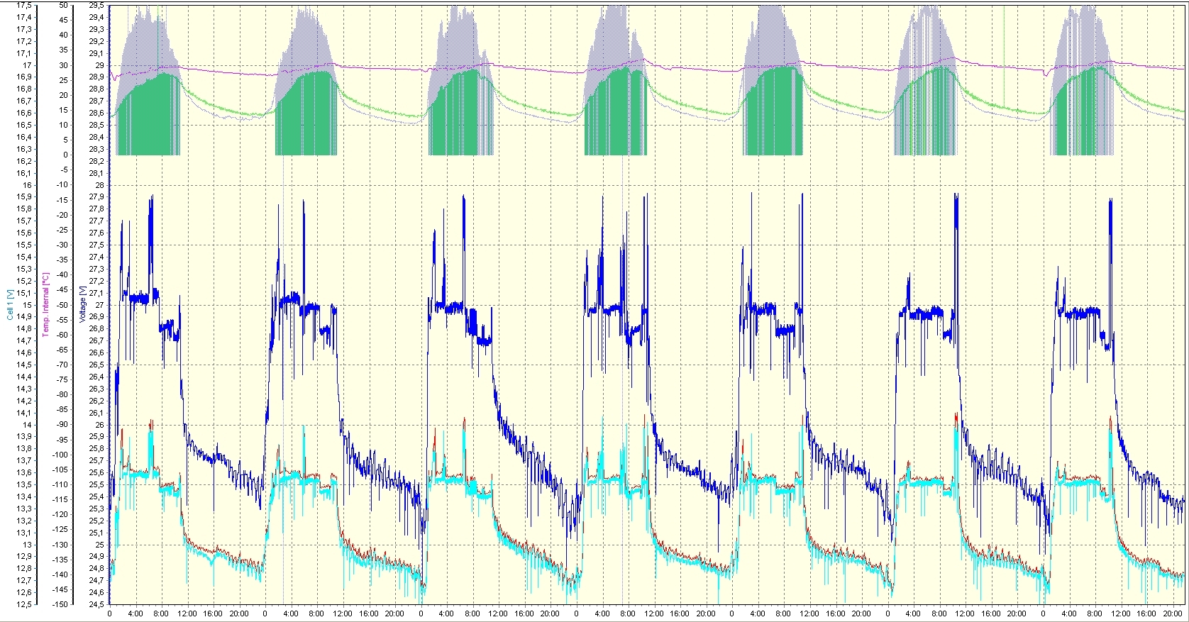

Pokračovanie k :
https://forum.mypower.cz/viewtopic.php? ... =20#p40102
Máme za sebou 7 excelentných septembrových dní, takto sa fotovoltike nedarí vždy ! Takto vyzerá moje BFA v skutočnosti. Režim ako za posledné štyri dni je možný za ideálneho počasia, keď je možné uzavrieť proces nabíjania absorpciou, ktorá sa dokončí so súmrakom. Prúd do batérie je počas absorpcie menší ako 2 A.
Pre blížiacu sa zimu sa nástup absorpcie kvôli rizikám plynúcim zo zlého počasia začne skôr, aby na float po absorpcii zostali ešte 2 – 3 hodiny.
Komentár ku grafu / dotovanie:
Počas relatívne krátkych nocí si stála záťaž ( tri kompresory a TV ) vezme 1206 Wh, SOC by malo byť ráno 87,9 %. V skutočnosti vďaka dotovaniu systému 12 V zdrojom cez menič je SOC 93,8 %. K tomu je prispôsobená dĺžka absorpcie.
SOC pomocného zdroja je výpočtom 70,5 %, čo bude však v skutočnosti dosť menej, kapacita 12 V zdroja je určite hlboko pod štítkovou hodnotou 180 Ah.
Batérie z pomocného dotujúceho zdroja 12 V ( môj šrot ) sa podieľajú na nočnej spotrebe 583 watthodinami, čo je takmer polovica. Je to každý deň iné, závislé najmä na dobe sledovania TV.
Zhora dolu:
modrá – teplota panelov
bordová – int. teplota loggera
zelená – teplota vzduchu
hrubá modrá – Ubat
červená, belasá – napätia na 12V blokoch
