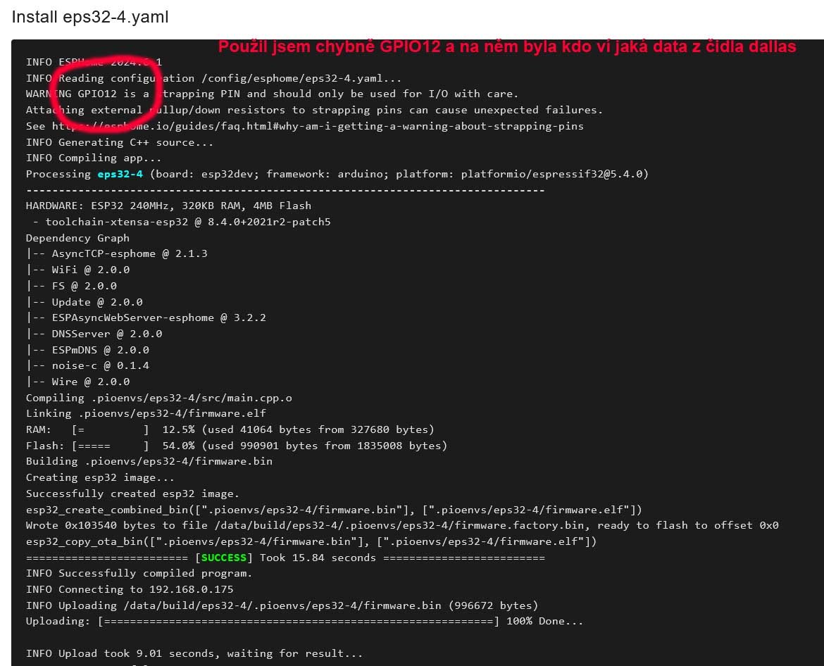

To mě nenapadlo vyzkoušet. Tak jsem to zkusil a vše začalo fungovat. OTA flash proběhl správně a vadného programu jsem se zbavil. Vlastně program nebyl vadný, ale já špatně zapojil DS12b20.Mex píše: ned čer 23, 2024 7:58 pmPřípadně vyhodit ten modul z té desky s konektory, jestli naopak něco nedrží některý z těch SPI signálů.
Když po update přestalo čidlo dallas DS18b20 fungovat, tak jsem ho zkusil připojit na sousední GPIO12 a nezaregistroval varování, že to není dobrý nápad. Čidlo dál nefungovalo, tak jsem zkusil na daný pin ještě přes odpor 4k3 přivedl napětí 3.3V. No a proto už flash nefungoval. Debilita, ale příště už to neudělám.
Skoro mám pocit, že když bych prošel další moduly co používám, tak bych našel další, kde jsem hlášku ignoroval a jen náhodou to nemá žádný vliv.

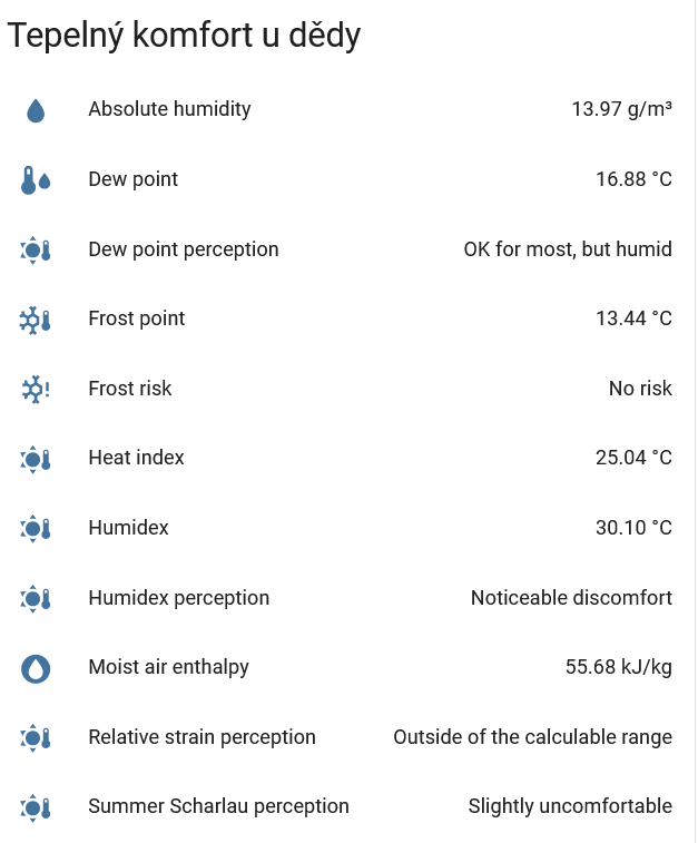

Dnes je vonku fakt príjemnerva píše: stř čer 19, 2024 6:27 pmKdyž měřím teplotu a relativní vlhkost venku a v místnosti, mohu určit absolutní vlhkost (tedy kolik g vody je v m3 vzduchu). Abych to nemusel počítat (nebo spíš odečítat z tabulek), je na to pěkná integrace pro HA - Tepelný komfort
Vidím, jak účinně klimatizace odstraňuje vodu ze vzduchu a tím je v místnosti příjemněji (Very comfortable), zatímco venku je příjemně (Comfortable). Aplikace počítá i řadu dalších parametrů:Tepelný komfort.jpg
- komfort.PNG (31.96 KiB) Zobrazeno 1178 x

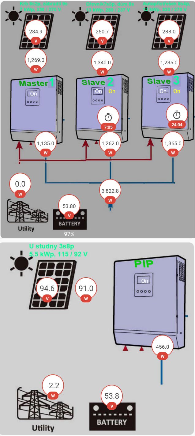

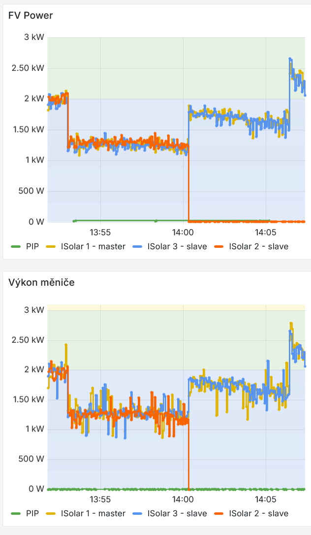

Re: FVE s podporou z DS
Vypadá to, že u těch čínských beden all-in one mají docela rozumně vyřešenu spolupráci v paralelním režimu. Když jsou nabité baterie, tak do zátěže dodávají z fv panelů jenom ty bedny, ve kterých je zapnutý měnič. Když automat ve 13:50:20 zapne i třetí bednu (ISolar 2), tak i ona začne z fv panelů odebírat energii pro svůj měnič a netahá ji z baterie. Dosáhne se tím lepší účinnosti, což je při nabitých bateriích celkem jedno, ale menší ztráty znamenají méně tepla v měniči:
Když baterie nejsou nabité, tak je dobíjí samozřejmě i "bedna" s vypnutým měničem.

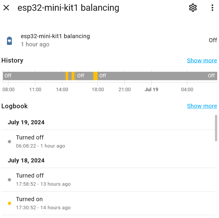

Celkem nepříjemná věc. JK-BMS nesepnulo balancování i když mělo a napětí na jednom článku dál rostlo dokud nedosáhlo nastaveného horního napětí 3.6 V a až pak JK-BMS vypnulo dobíjení. Protože mám paralelně 4 sady baterií, tak odpojení jedné nevadilo, vše fungovalo normálně. U všech JK-BMS je nastavení podobné a ty ostatní v případě potřeby balancují.
- Příspěvky: 8151
- Reputace: 1022
Jak detekuješ to, že nebalancuje - z komunikace?
rva
- Příspěvky: 4665
- Reputace: 883
Z komunikace dle https://github.com/syssi/esphome-jk-bms, kde je i tato informace posílána. U BLE varianty to bylo jako hodnota balančního proudu, u UART-TTL verze, na kterou jsem už před nějakým časem přešel je to jako binární hodnota ON/OFF. Data se ukládají v HomeAssistant do influx databáze, takže se mohu podívat i zpětně. Ostatní balancují, tato ne. Z toho včerejška - jedna balancuje :
a ta "chybná" balancování nezapne:
