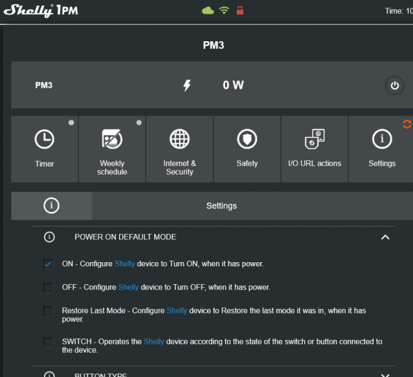

Kde to jde, tak se snažím zajistit funkčnost baráku i když něco selže.
Kde používám chytré zásuvky, které jsou spínány buď z HomeAssistant, nebo jiné aplikace, tak je obvykle nastavuji tak, aby se po výpadku elektřiny a třeba nefunkčnosti HA nastavily na stav ON. Aby po takové nepříjemnosti dům přestal být "smart" ale dalo se vše ovládat jako dříve - klimatizace, čerpadlo, ...:
U paralelně připojených měničů stále běží měnič 1. Automatizace sleduje výkon a dle potřeby zapne k měniči 1 i měnič 3 a popřípadě i měnič 2. K tomu využívám rozpínacích kontaktů relátek, aby při závadě automatizace (nefunkčním HA) byly v běhu všechny tři měniče. U vytěžovačů (třeba podlahové topení nebo boiler) to mám přesně naopak - využívám spínacích kontaktů a vytěžovače tak zůstanou vypnuté aby nespotřebovávaly baterii:

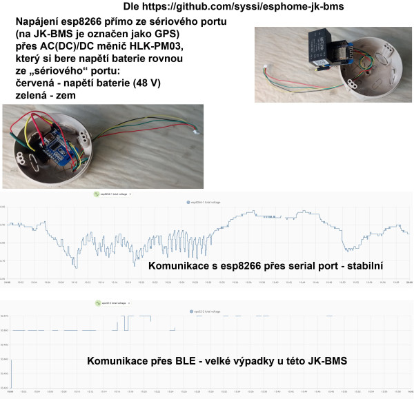

Překonal jsem lenost a u jednoho JK-BMS přešel z monitorování přes BLE na serial, protože z neznámých důvodů právě u tohoto jednoho byla komunikace nespolehlivá, dokonce horší, než u jiného, kde jedno esp obsluhovalo dvě JK-BMS.
JK-BMS má na sériovém konektoru (označený jako GPS) vyvedeno i napětí baterie, tak to jsem využil pro napájení AC(DC)/DC zdroje, kterým esp 8266 napájím. Usnadnilo to kabeláž. Zkoušel jsem nakrimplovat ten konektor, ale skončil jsem u objednání JST1.25, S 10piece 4Pin, Length 30cm na https://www.aliexpress.com/item/1005005606126356.html

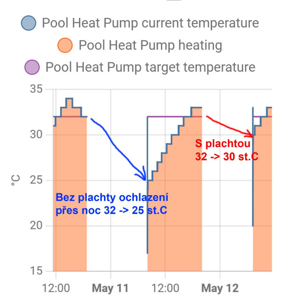

Sledovali jsme polární záři a tak jsem nezaplachtoval bazén. Tím mohu porovnat vliv přikrytí hladiny na noční ochlazení vody v bazénu: Elektřiny je nadbytek, takže následující den se bazén ohřeje, ale trvá to dlouho, zhruba 1 st.C za jednu hodinu, takže příjemně teplá voda by byla až navečer. I proto je důležité bazén přikrývat.
U tepelného čerpadla už od začátku jeho provozu sleduji náhodné sekundové výpadky odběru. Netuším, jestli se jedná o přípravu na závadu, reakci na nějakou nekvalitu napájení z měničů, chybu čínského programátora, nebo normální stav: Čerpadlo je invertorové, ale zdá se mi, že pro ohřev bazénu to je zbytečnost (akorát, že se možná už ani jiná nevyrábějí). Bazén má tak velkou tepelnou kapacitu, že čerpadlo běží velmi dlouho na plný výkon, pak se vypne i na 2-4 hodiny než teplota poklesne.

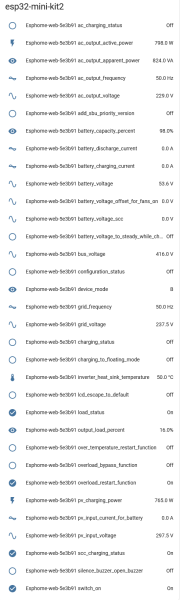

Když mám ty čtyři měniče v HA, tak už je možné odhadovat, jak asi fungují. Odhaduji, že u těch vysokonapěťových je na DC bus (cca 380V) připojen
1. mptt regulátor,
2. obousměrný? DC/DC měnič z/do baterie a
3. DC/AC měnič 380DC/230AC.
Mptt regulátor je nastaven na vyšší napětí než měnič z baterie a proto je při dostatku solární energie napětí na této sběrnici vyšší (cca 390V) a tato sběrnice není napájena z baterie.
Pokud AC střídač odebírá z této sběrnice více než je schopen mppt regulátor dodat, napětí na sběrnici poklesne pod cca 370 V a tím se spustí nabíjení sběrnice měničem z baterie.

Ano, obousmerny, ve smeru z BUS do batrie je zarazen jeste pred DC/DC menicem buck convertor, ktery slouzi pro regulaci velikosti nabijeciho proudu do baterie a zejmena pak plni funkci zastaveni nabijeni pri prechodu do float rezimu. DC/DC menic ma pomer zhruba 8:1. Tedy mas-li na baterii napeti treba 50V, tak BUS ma 400V.
Ty hranice napeti pri kterych se nabiji nebo vybiji nejsou konstantni, ale jsou dane napetim baterie a pak tim pomerem nasobeni DC/DC menice. Pokud jsou baterie jiz ve floatu a nebo v omezeni nabijeciho proudu, tak napeti na BUS zacne stoupat nahoru. Pokud dosahne hodnoty 470V, tak MPPT regulator opusti bod maximalniho vykonu, zacne menit svuj duty cycle spinacich prvku a posouva napeti na PV vstupu nahoru a snizi odber vykonu z panelu.rva píše: sob čer 01, 2024 3:17 pmMptt regulátor je nastaven na vyšší napětí než měnič z baterie a proto je při dostatku solární energie napětí na této sběrnici vyšší (cca 390V) a tato sběrnice není napájena z baterie.
Nektere implementace menicu mivaji problem s regulaci toho Buck convertoru mezi BUS a DC/DC menicem a maji pomalejsi nabehy nabijeni do baterie zejmena v situace dojde-li prudce k poklesu zateze na AC vystupu menice. Signal pro buck convertor generuje control board a toto chovani je ovlivneho verzi FW na control boardu.

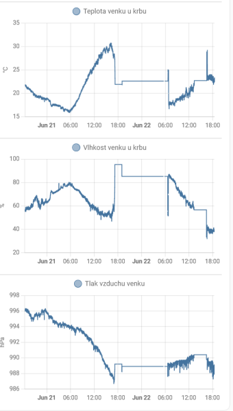

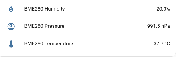

Varování, aby někdo neopakoval mou chybu. Je fajn měřit teplotu, relativní vlhkost a barometrický tlak. Třeba pomocí modulu BME-280. Ale modul nemůže být u desky esp32, i když tam krásně pasuje, protože pak měří teplotu (a vlhkost) u té destičky.

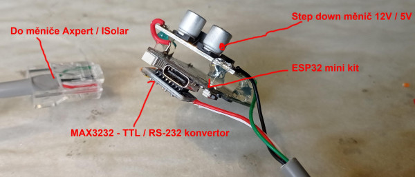

Jasné, dokonca aj krátke prívodné vodiče prenesú teplo

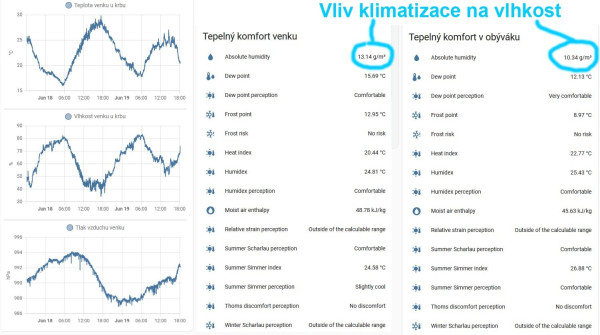

Když měřím teplotu a relativní vlhkost venku a v místnosti, mohu určit absolutní vlhkost (tedy kolik g vody je v m3 vzduchu). Abych to nemusel počítat (nebo spíš odečítat z tabulek), je na to pěkná integrace pro HA - Tepelný komfort
Vidím, jak účinně klimatizace odstraňuje vodu ze vzduchu a tím je v místnosti příjemněji (Very comfortable), zatímco venku je příjemně (Comfortable). Aplikace počítá i řadu dalších parametrů:

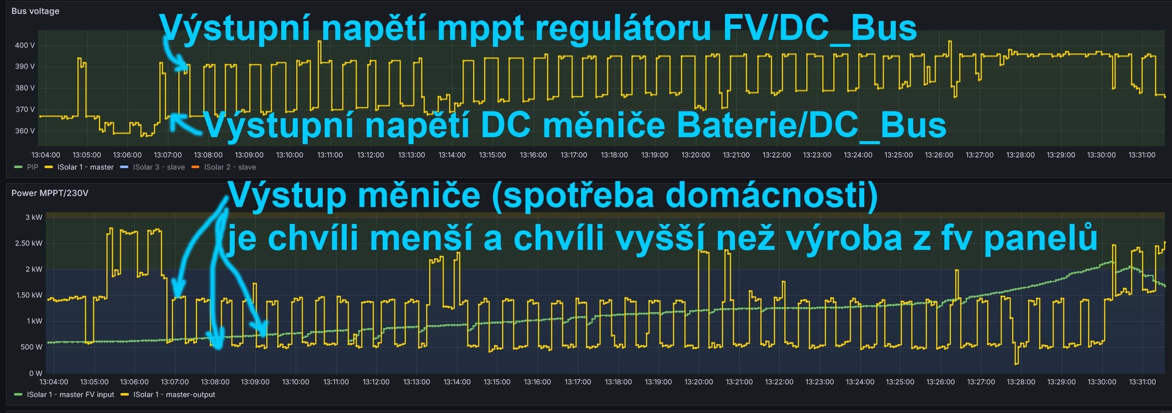

Přes léto je solární energie nadbytek. Není potřeba nabíjet baterie na plné napětí, protože se tím snižuje jejich životnost. Proto mám upraveno napětí na regulátorech ISolar na položka 26: Cu 53.8 V, položka 27: FL 53.6 V, tím zhruba přicházím o 15% kapacity baterie, což přes léto nevadí. Baterie bývá dost brzy nabitá na těch 53.6 - 53.8 V a regulátory si pak z FV panelů berou jen tolik, kolik potřebují měniče (spotřebiče). Záznam ukazuje, že tuto regulaci zvládají celkem rychle a dost dobře:

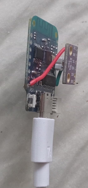

Včera padaly trakaře a i na snímač, který je venku pod střechou se dostala voda/mlha/? a nakonec jsem ho musel vyčistit: Používáte jako ochranu nějakou impregnaci na DPS? I kvůli vlhkosti?
