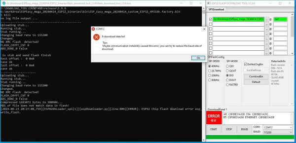

Zkoušel jsem z toho Flash download tool s několika binárkama a vždy se stejným výsledkem:
Flash download tool
Flash download tool

No XMC Flash detected...
skus prepojit GPIO 0 priamo na GND, pripojit USB a zacat flashovat tak (musis to po inicializacii rozpojit).
mikrospinac Flash robi v podstate to iste, ale mam taky pocit, ze to pripaja cez tranzistory. mozu byt vadne a neodomkne flashku.

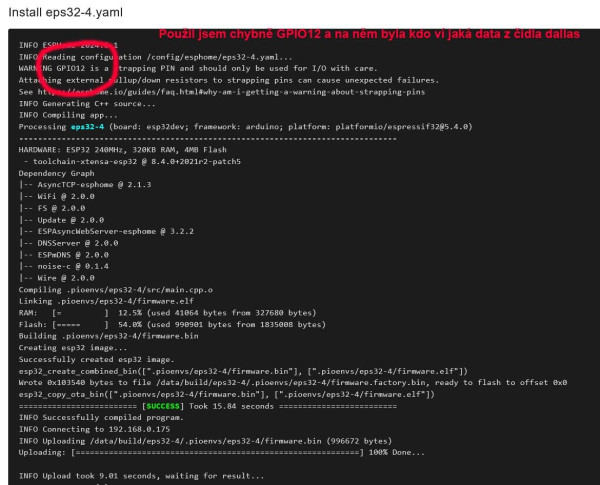

To mě nenapadlo vyzkoušet. Tak jsem to zkusil a vše začalo fungovat. OTA flash proběhl správně a vadného programu jsem se zbavil. Vlastně program nebyl vadný, ale já špatně zapojil DS12b20.
Když po update přestalo čidlo dallas DS18b20 fungovat, tak jsem ho zkusil připojit na sousední GPIO12 a nezaregistroval varování, že to není dobrý nápad. Čidlo dál nefungovalo, tak jsem zkusil na daný pin ještě přes odpor 4k3 přivedl napětí 3.3V. No a proto už flash nefungoval.
Chyba odhalena
Chyba odhalena
Debilita, ale příště už to neudělám.
Skoro mám pocit, že když bych prošel další moduly co používám, tak bych našel další, kde jsem hlášku ignoroval a jen náhodou to nemá žádný vliv.

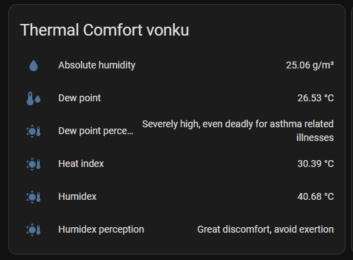

rva píše: stř čer 19, 2024 6:27 pm

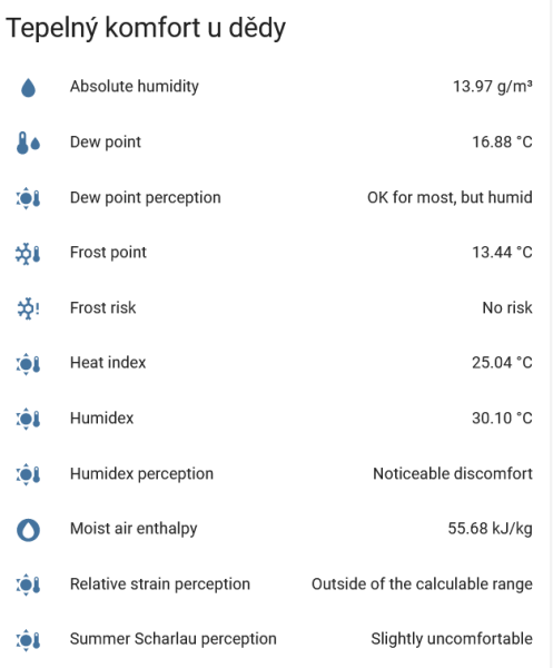

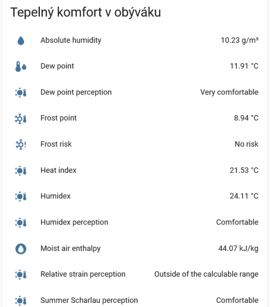

Když měřím teplotu a relativní vlhkost venku a v místnosti, mohu určit absolutní vlhkost (tedy kolik g vody je v m3 vzduchu). Abych to nemusel počítat (nebo spíš odečítat z tabulek), je na to pěkná integrace pro HA - Tepelný komfort
Vidím, jak účinně klimatizace odstraňuje vodu ze vzduchu a tím je v místnosti příjemněji (Very comfortable), zatímco venku je příjemně (Comfortable). Aplikace počítá i řadu dalších parametrů:Tepelný komfort.jpg
Dnes je vonku fakt príjemne :)

rva píše: čtv čer 27, 2024 4:07 pm
To čidlo musí být v pařeništi.

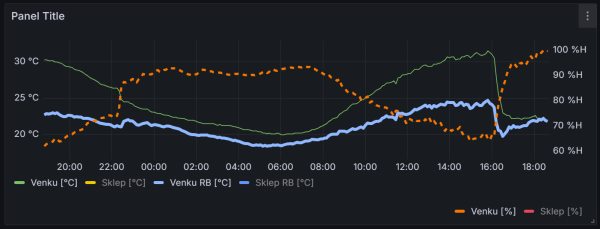

Toto BME280 je v takom vlhkom kúte, musím to presunúť... Iné čidlo vonku hlási 59%, BME 92%.

ja mam cidlo dobre a teda taky masakr ;) deadly a great discomford sedi

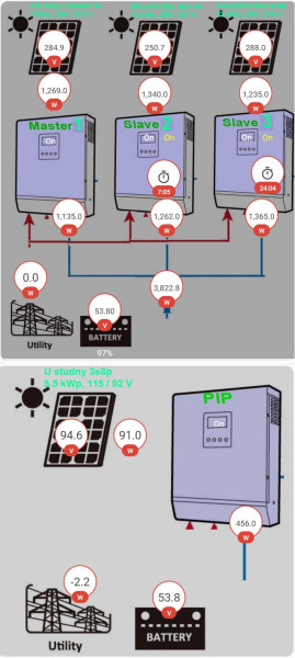

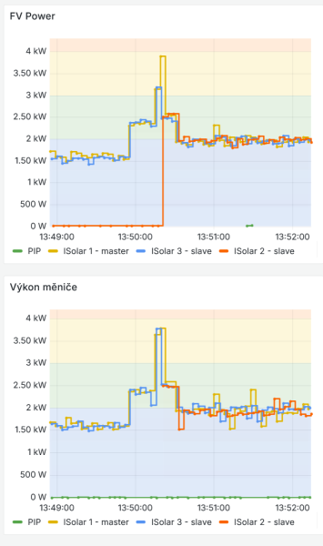

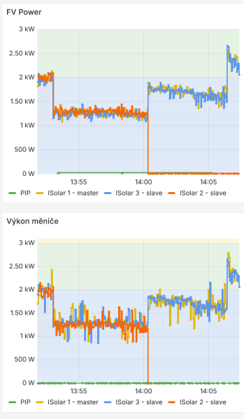

Vypadá to, že u těch čínských beden all-in one mají docela rozumně vyřešenu spolupráci v paralelním režimu. Když jsou nabité baterie, tak do zátěže dodávají z fv panelů jenom ty bedny, ve kterých je zapnutý měnič. Když automat ve 13:50:20 zapne i třetí bednu (ISolar 2), tak i ona začne z fv panelů odebírat energii pro svůj měnič a netahá ji z baterie. Dosáhne se tím lepší účinnosti, což je při nabitých bateriích celkem jedno, ale menší ztráty znamenají méně tepla v měniči:
zapnutí mppt regulátoru při zapnutí měniče
vypnutí mppt regulátoru při vypnutí měniče
Když baterie nejsou nabité, tak je dobíjí samozřejmě i "bedna" s vypnutým měničem.

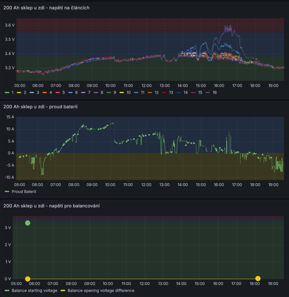

Celkem nepříjemná věc. JK-BMS nesepnulo balancování i když mělo a napětí na jednom článku dál rostlo dokud nedosáhlo nastaveného horního napětí 3.6 V a až pak JK-BMS vypnulo dobíjení. Protože mám paralelně 4 sady baterií, tak odpojení jedné nevadilo, vše fungovalo normálně. U všech JK-BMS je nastavení podobné a ty ostatní v případě potřeby balancují.
JK-BMS - nezapnulo se balancování, ale až nouzové odpojení dobíjení.
JK-BMS nesepnulo balancování.

Jak detekuješ to, že nebalancuje - z komunikace?

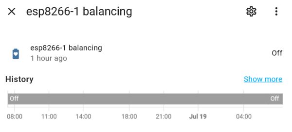

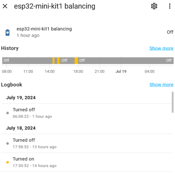

Z komunikace dle https://github.com/syssi/esphome-jk-bms, kde je i tato informace posílána. U BLE varianty to bylo jako hodnota balančního proudu, u UART-TTL verze, na kterou jsem už před nějakým časem přešel je to jako binární hodnota ON/OFF. Data se ukládají v HomeAssistant do influx databáze, takže se mohu podívat i zpětně. Ostatní balancují, tato ne. Z toho včerejška - jedna balancuje :
a ta "chybná" balancování nezapne:
