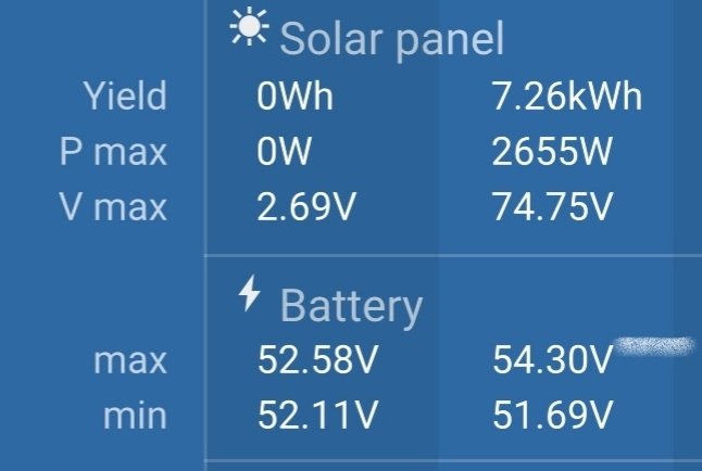

Ale ta anomálie naměřená samotným Victron ve screenu zmíněné diskuse je také zvláštní.
To samé se stalo včera i u mě na mém Victron, kdy panely mají max 2250Wp...
Victron zaznamenal MAX 2665W.
Venku vedro, teplota na panelech ohromná.
Nemám na tomhle stringu žádné přepínání, nic, panely Munchensolar 6 x 375Wp zapojené po dvou x 3 - vše rovnou do akku.
Měření svoje mám nastavené na 2500W tak tam není na grafu ani ta špička - maximum vidět.
Jde mě o to, že pokud vyměníme ohřev vody, Logitex za BEL, jestli to nebude z blata do louže a neodpalí to další Victron.
To stále nevím jak dopadne předchozí reklamace Victronu...

Kdysi dávno před roky jsem regulátor Victron 150/70 také používal. A i když panely měly jen 1500W občas za jasných horkých dnů byl zobrazený výkon
1680W. Victron měl teplotu jen 35°C takže se nepřehříval. Zvýšený výkon jsem si vysvětloval tak, že za velmi janého dne mohou panely dát více
výkonu jako je jmenovitý výkon panelů. Za závadu jsem měření na Victron nepovažoval.
Zkuste si pane Jirko E změřit externě napětí spolehlivým měřákem za velmi jasného dne , když tam pozorujete výkon 2665 W změřit napětí panelů naprázdno , kolik dají panely bez zatížení. To je první okamžik , kdy možná během přeínání se na Victronu objeví vyšší napětí než 250V.
Druhý moment změřte napětí z panelů při zátěži, když tam Victron ukazuje těch 2665W. Kondenzátor v okamžiku nabijení
se dá považovat v prvních milisekudách za zkrat. Max. proud v prvních milisekundách nabijení kondenzátoru je jen omezený
elektronikou zpětné proudové vazby v regulátoru Victron a vnitřním odporem panelů. Pokud zpětná proudová vazba v regulátoru Victron
nefunguje správně, pak je proud omezený jen max proudem panelů a tento udaj je uvedený na panelu. Z toho usuzuji, že regulátor Victron
zvládne i přepanelování, pokud proudová zpětná vazba v regulátoru Victron funguje správně a omezí max možný proud na povolený
proud nastavený v omezení reguláce zpětné proudové vazby Victron. Jestli všechny druhy Victron mají omezení
proudu v proudové zpětné vazbě nevím, ale můj typ Victronu 150/70 zakoupený v roce 2012 proudovou zpětnou vazbu s omezením proudu měl.
Abych se v současné době vyhnul nějakým problémům s Victron v kombinaci s ohřevem vody, Victrony nepoužívám , ale používám vysokoněpětové upravené nabiječky. Potom v určitém momentu se vysokonapětová nabiječka připne pralelně do stringu s AC regulátorem MPPT na ohřev vody.
AC regulátor MPPT na ohřev vody nijak neprotestuje a vždy si najde nové maximum pro takový změněný stav, kdy je ve stringu
připojená vysokonapětová nabiječka.

Druhá varianta je čisté naštudování datasheetů od panelů.
Nominální výkony se udávají při osvitu 1000 W/m2. U nás je sice průměr dost pod touto hodnotou, ale to nic nebrání tomu, aby třeba maximální hodnota v Břeclavi byla 1340 W/m2. Tzn. za jistých podmínek mohou deklarované hodnoty vylézt 1,34x.
Tedy zmiňovaných 1680 W z 1500 W pole je 1,12x.
Dále jsou v pdfkách i teplotní koeficienty. Výkon a napětí s teplotou klesá, ovšem narůstá zkratový proud. Ne tak markantně jak napětí při mínus teplotách, je to zhruba o řád méně, ale roste.
Tedy za situace, kdy je panel "přehřátý" a navíc svítí víc jak těch 1000 W/m2, tak mohou být parametry odlišné od těch uvažovaných.
A jestli někde začali šetřit cent a není něco už tak dimenzované, jak bylo dříve, tak může dojít k přetížení.
Dále je možné, vzhledem k tomu, že novější panely jsou stále s vyšším a vyšším napětím/proudem, tak už není taková rezerva (napětí/proud/výkon), jak byla u starších panelů.

Nakonec se nám povedlo propojení Logitex a Victron (po ohřátí vody) pomocí pomocného časového relé na kontakt Remote a na Victron se bez problémů přepíná tam a zpět.
To je : nejdřív přepnout DC energii ještě před Logitex MPPT/S - do Victron a pak za pár vteřin propojit Remote kontakt.
Zrovna se v tom hrabu, bohužel BEL se na takhle malý výkon panelů nechytá

10) nastavování doby čekání DC výstupu na start měniče: 15 s až 10 minut
- to není ono, to bude doba po kterou BEL čeká zda začne být odběr. Pokud není odběr přepne zpět na bojler a tak pořád dokola, než někde odběr bude
Doba přepnutí z pomocného na hlavní tranzostor je pevně daná RC(R36 a C19) článkem na desce regulátoru
3) mám nastaveno na těch 34min
Volbu 10 tedy nemám, ale myslím že by nepomohla, protože já mám sepnuto stále, není problém, že by to přepínalo na ac a zpět. nebo alespoň mi to tak zatím připadá, o víkendu se tomu budu více věnovat.
remote kontakt použít nemohu, protože mám RS450/200 se zapojenými 3mi stringy a odpojuji jen jeden.
