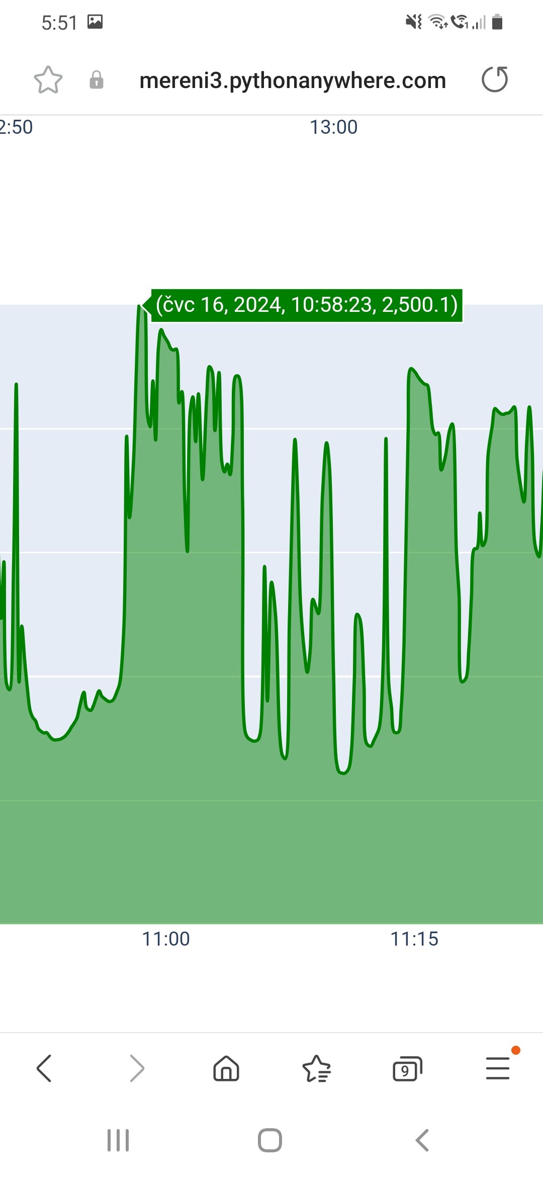

Ale ta anomálie naměřená samotným Victron ve screenu zmíněné diskuse je také zvláštní.
To samé se stalo včera i u mě na mém Victron, kdy panely mají max 2250Wp...
Victron zaznamenal MAX 2665W.
Venku vedro, teplota na panelech ohromná.
Nemám na tomhle stringu žádné přepínání, nic, panely Munchensolar 6 x 375Wp zapojené po dvou x 3 - vše rovnou do akku.
Měření svoje mám nastavené na 2500W tak tam není na grafu ani ta špička - maximum vidět.

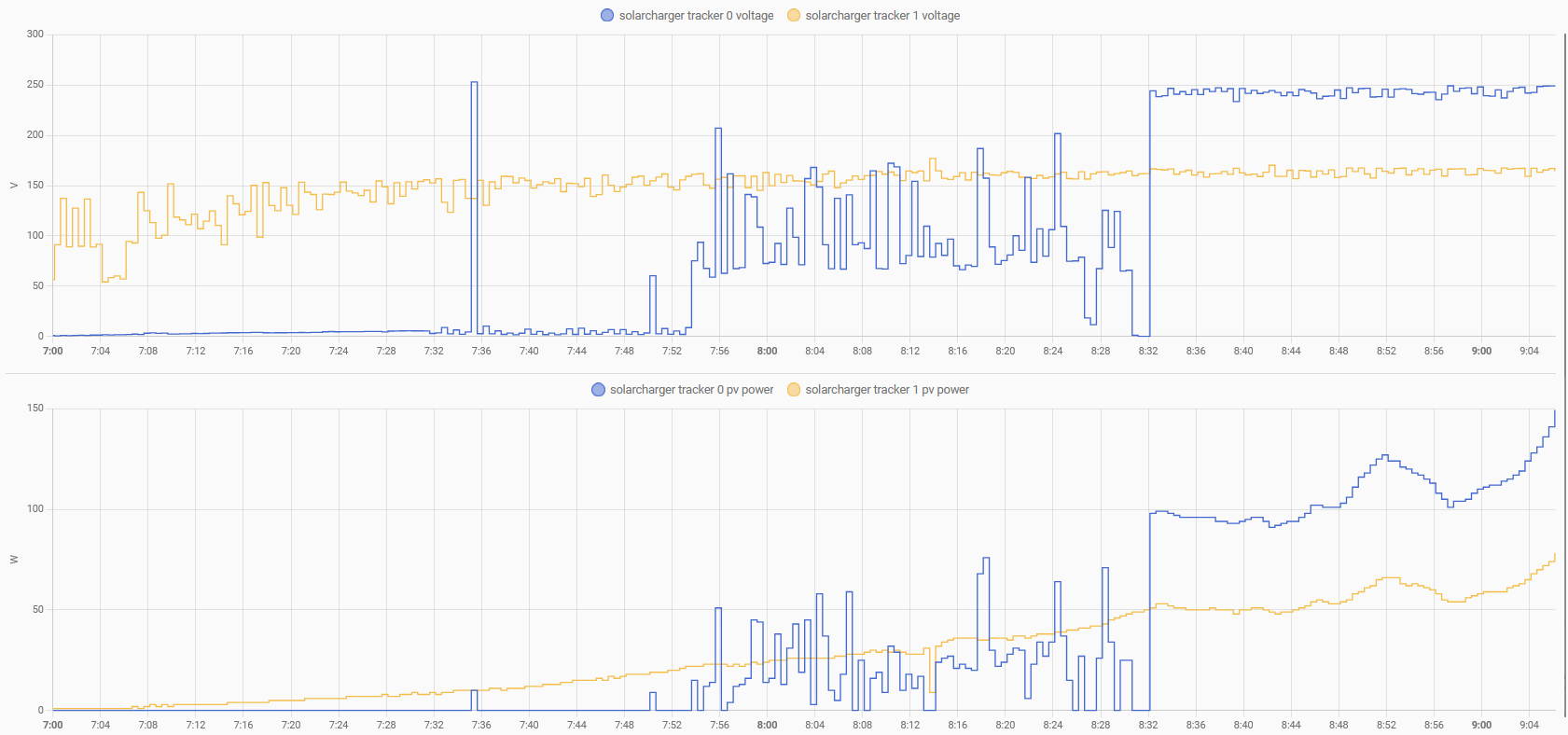

Takhle se to chovalo, tracker 0- modrá čára. v 8:32 přepojeno napřímo na victron.

A jakou máš verzi BELu ? A jaký čas opoždění DC výstupu BELu si nastavil ?
Ja tehdy hledal jinou cestu a trochu jiné přepnutí (které funguje) ale tohle by mělo makat taky zcela normálně

Verze 7 stavebnice. Jaké nastavení opoždění DC výstupu je myšleno? V manuálu je jen testování termostatu.(kdy kontroluje zda nedošlo k sepnutí bojleru), To mám na max 34min. Ale podle mě je přepnuto správně, BEL bliká stále stejně jako že je přepnut na DC, napětí kolísá jak na výstupu z belu, tak i na vstupu z panelů. Pokud by byl odpálen IGBT tranzistor, tak by kolísal asi jen výstup a proud šel přes pomocný tranzistor a odpory. Já myslím že je jen Victron nějak moc citlivej a pletou ho ty kondenzátory v belu. Sice už se nemůžou vybíjet přes diodu do Victronu, ale stále má BEL nějakou vlastní spotřebu a napětí na kondenzátorech belu postupně klesá. A když victron testuje napětí a vyjede výš než má bel aktuálně nabito, tak mu bel energii ukradne a Victron neví co to je... tak si to představuju já...
Ještě čekám na lepší počasí, zda to v lepším oslunění bude fungovat lépe, třeba je to jen za špatných podmínek... Také změřím zda proud jde jen přes pomocný tranzistor a odpory a IGBT je odpálen, nebo zda jde správně přes IGBT.
Potřeboval bych ten BEL zachovat. Chtěl jsem přes něj vytěžovat v době přebytků.

Nakonec se nám povedlo propojení Logitex a Victron (po ohřátí vody) pomocí pomocného časového relé na kontakt Remote a na Victron se bez problémů přepíná tam a zpět.
To je : nejdřív přepnout DC energii ještě před Logitex MPPT/S - do Victron a pak za pár vteřin propojit Remote kontakt.

- to není ono, to bude doba po kterou BEL čeká zda začne být odběr. Pokud není odběr přepne zpět na bojler a tak pořád dokola, než někde odběr bude
Doba přepnutí z pomocného na hlavní tranzostor je pevně daná RC(R36 a C19) článkem na desce regulátoru
3) mám nastaveno na těch 34min
Volbu 10 tedy nemám, ale myslím že by nepomohla, protože já mám sepnuto stále, není problém, že by to přepínalo na ac a zpět. nebo alespoň mi to tak zatím připadá, o víkendu se tomu budu více věnovat.
remote kontakt použít nemohu, protože mám RS450/200 se zapojenými 3mi stringy a odpojuji jen jeden.

Máme tomu rozumět tak, že máš tři stringy paralelně, z toho je jeden prvně na BELu a pak se má přepnout na Victrona?jika9876 píše: pát lis 15, 2024 1:12 pmremote kontakt použít nemohu, protože mám RS450/200 se zapojenými 3mi stringy a odpojuji jen jeden.
Jak se to chová, když ty dva zbývající odpojíš? Tj. budeš přepínat opravdu jen jeden string z BELu na Victrona?

ne, Victron MPPT RS 450/200 má 4 samostatné vstupy, každý má vlastní MPPT. Jeden z nich chci mít s BELem, takže buď pojede BEL do bojleru a když se nahřeje, tak se propojí výstup z BELu do Victronu. Na tom obrázku je i graf druhého stringu, ten samozřejmně není nijak ovlivněn.
