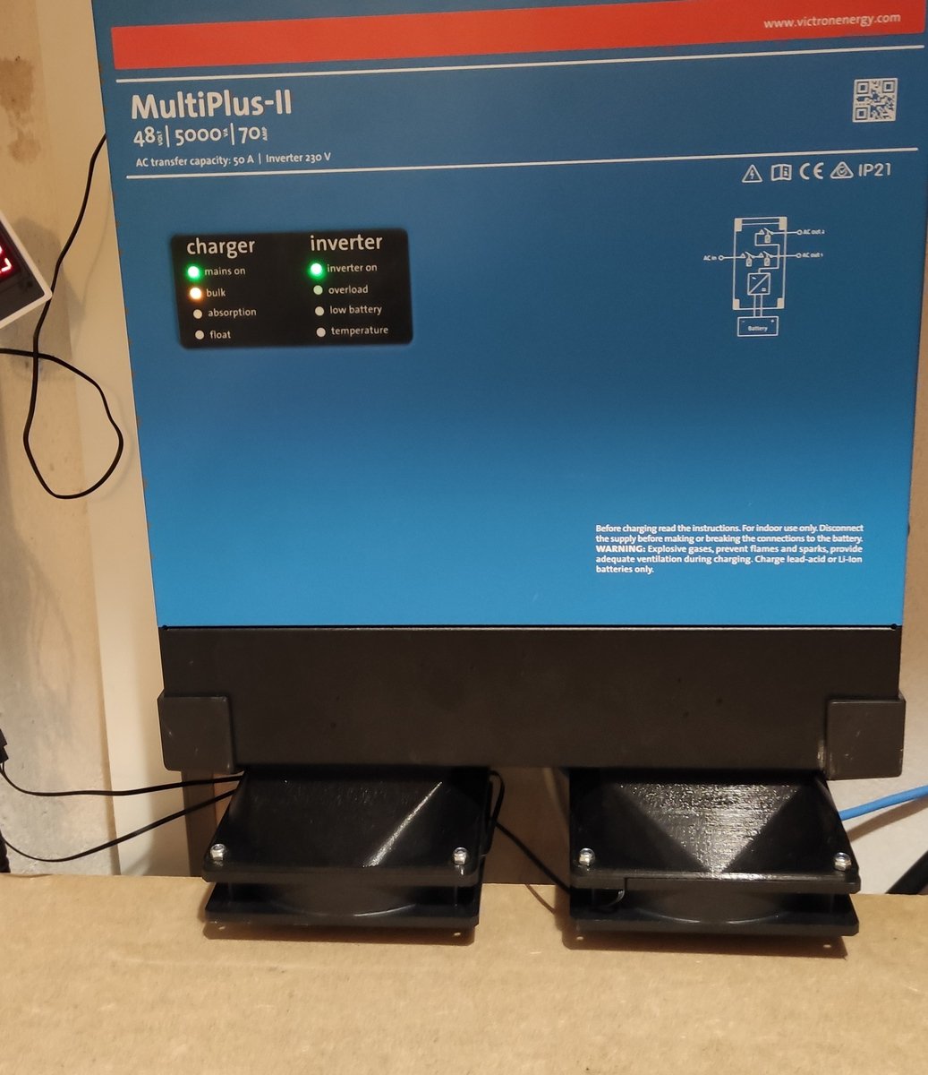

Okolo 1,5-2kW, ale odporúčam tam doplniť 2ks PC ventilátorov a spínať podľa teploty vnútri. Potom nie je priebeh teploty taký prudký. Bez prídavných ventilátorov išla teplota vnútri meniča nad 50°C, čo sa mi moc nepáčilo. Teraz je max. 45°C aj to pri dlhodobej väčšej záťaži (cca. 3kW), inak sa drží do 35°C.emedium píše: pát čer 21, 2024 11:19 amJde mi zatím o základ, jestli už pojede jen s nabíječkou od epevru a baterkou.
Hledal jsem na YT rozborku 5000 ale jsou tam jen slabší kusy. Uprostřed mají větší větrák.
Máte vysledováno od jakých výkonů to začíná přichlazovat ?

Tak to by mohl jet většinu času v pasivu, z panelů mi leze max 1,5 kw a občas se vyhoupne spotřeba na 3kW, průměr je kolem 300w.Diablo1st píše: pát čer 21, 2024 11:37 amOkolo 1,5-2kW, ale odporúčam tam doplniť 2ks PC ventilátorov a spínať podľa teploty vnútri. Potom nie je priebeh teploty taký prudký. Bez prídavných ventilátorov išla teplota vnútri meniča nad 50°C, čo sa mi moc nepáčilo. Teraz je max. 45°C aj to pri dlhodobej väčšej záťaži (cca. 3kW), inak sa drží do 35°C.
